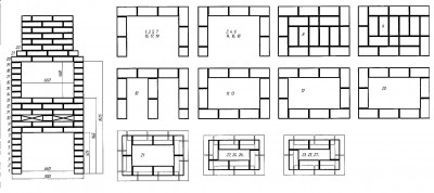

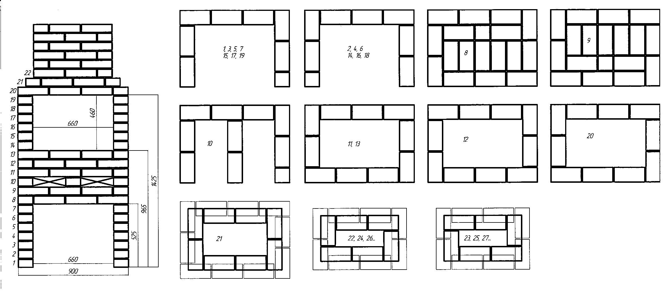

Уважаемые мастера. Дайте совет. Хочу поставить уличный кирпичный мангал, который будет эксплуатироваться в среднем 1 раз в неделю. Из красного кирпича на ЦПР. Сам нарисовал проект и порядовку. Оцените, пожалуйста, порядовку. В ряды 11-12-13 по замыслу вставится обычный металлический мангал с отверстиями для поддува.
Может будут какие-то замечания и советы - услышу всех. Заранее спасибо.

Увеличте размеры по ширине и глубине. Футеруйте костровище. Сделайте одно малое поддувало, смещённое к одной из стенок. И переход к трубе более плавный, заодно увеличите дымосборник. Кладку дымосборника смещайте к задней стенке. И кирпичь кладите всё же на ГПС, либо используйте готовую высокотемпературную смесь.

Виктор, спасибо. Замечания принимаются. Вопрос: зачем делать одно смещенное поддувало?

В зоне, где расположено поддувало древесный уголь будет выгорать быстрее. Поддувало скорее нужно для сжигания дров, а полученный уголь отгребать в сторону. На нём и готовить.

Nefor, кмк, в 21 ряду и выше кирпичи, не имеющие опоры на поперечные ряды, будут иметь возможность выпасть вовнутрь Confused

Хм. Впервые слышу об этом, но возьму на заметку. Придется немного переделывать конструкцию. Я так понимаю, что железный мангал должен быть изнутри футерован шамотом?

А не проше ли вообще отказатся от металической вставки и сделать как и советовал. А под решётку или шомпура сделать опорную рамку.

Мне мангал нужен как раз "для себя". Т. е. подразумевается строительство беседки с обеденным столом, а внутри нее мангал. Но мангал д. б. как можно проще. Поэтому и родилась такая конструкция. Кстати, правильно ли я разложил кирпич в порядовках с точки зрения перевязки?
ПС: Если футеровать металлический мангал внутри, то придется увеличивать размеры кирпичного мангала по глубине и ширине?

Да зачем вам нужен металический мангал? Футеровку теплоизолируйте базальткартоном, и не будете прогревать весь массив.

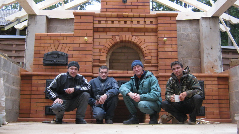

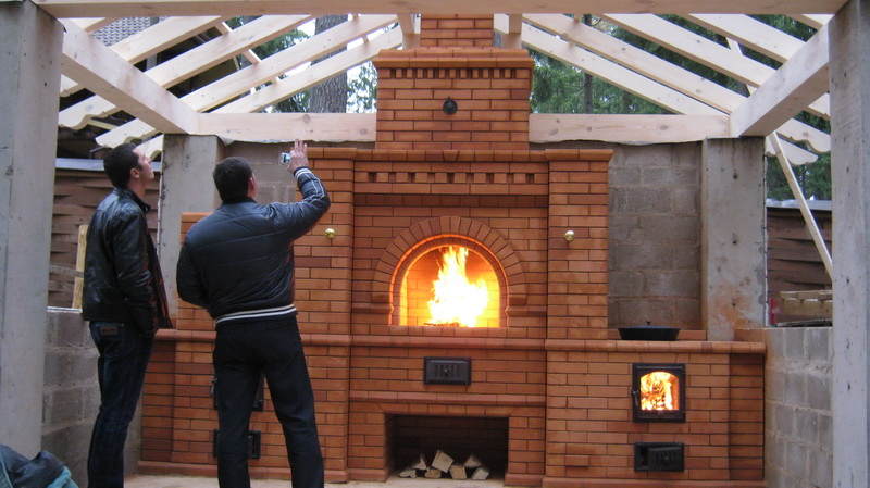

ну что же, ребята повторили "подвиг" семинаристов этого года ....
(знаю одного из исполнителей -Сергей Боднарчук, осваивает форум)

Рассматривая фото печи http://forum.stovemaster.ru/download.php?id=9883, можно заметить, что внешняя арка не имеет замкового кирпича, состоит из 24 кирпичей. Случайность ли это или ничего страшного?

Павел Раст писал(а):
внешняя арка не имеет замкового кирпича...
Как скажет Андрей Иванович:
"ИХ там два" Smile
СообщениеДобавлено: Пт 18 Ноябрь 2011, 21:08 Ответить с цитатойВернуться к началу
Рассматривая пример прямого клинового перекрытия, можно заметить количество замковых кирпичей больше двух!

Павел Раст
Сообщения: 457
СообщениеДобавлено: Пт 18 Ноябрь 2011, 22:07 Ответить с цитатойВернуться к началу
Видимо, эта арка так исторически сложилась, и это некритично, и кто-то ее так не критично исторически сложил.)
