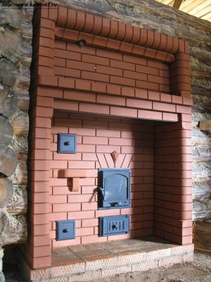

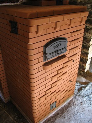

Банная печь периодического действия, облицовка выполнена из нашего Кирово-Чепецкого кирпича.
Банная печь периодического действия. Вид из комнаты отдыха.

БИК 4.5 х 4 . Вид из парной.

а кто знает ... у вас БИК или БАШ ...
Конечно же БИК.Very Happy

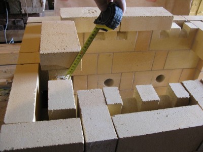

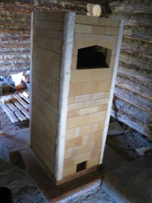

Рассечки устанавливаю в шахматном порядке. (ниже на фото)
Александр еще лучше если ты покажешь внутрянку Smile
Внутрянка ниже на фото.
Подробности на печном семинаре в Кирове "Лето на Вятке - 2013" Smile
 Размер файла:  141.12 КБ
 Просмотров:  1613 раз(а)
 Размер файла:  75.94 КБ
 Просмотров:  1572 раз(а)
Сообщения: 10150
СообщениеДобавлено: Чт 11 Июль 2013, 06:51 Ответить с цитатойВернуться к началу
оказалось - БАШ ...
*Сделав тычковые кирпичи перевязки топливника с выпуском внутрь на 2-3 см вы тем самым обеспечите лучший приток воздуха к топливу/дровам за счет меньшей площади контакта самого топлива/дров к стенке топливника.
Сообщения: 1346
СообщениеДобавлено: Чт 11 Июль 2013, 07:20 Ответить с цитатойВернуться к началу
*Сделав тычковые кирпичи перевязки топливника с выпуском внутрь на 2-3 см вы тем самым обеспечите лучший приток воздуха к топливу за счет меньшей площади контакта самого топлива к стенке топливника.
Евгений Викторович, спасибо за идею...Surprised чтобы выступы не сшибить поленом нужен очень аккуратный истопник... кмк, 1-1.5 см будет достаточно.
* идею можно патентовать Smile
быстро обгорят ... а вот перевязка не спасет от подвижки кирпича внутренней стенки при нагреве
может есть смысл тычок закончить на внутренней поверхности стенки топливника?
*а где СШ?

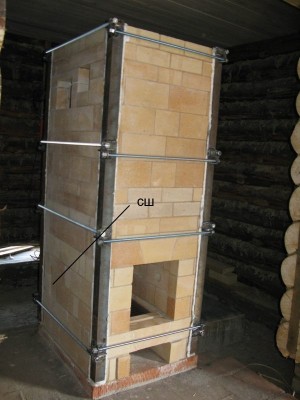

kubas писал(а):
Саша, как ты пришел к идее перевязки топки с внешними стенками?
Я стремлюсь отделить топку,видится возможность ремонта без лишней разборки.
Дополнительно подогревается ВВ, укрепляются стенки топливника и улучшается передача тепла от внутрених стенок к наружним.
В моем случае ремонт не понадобитсяCool
*а где СШ?
От подвижки спасет наружняя стяжка шпильками.
Думал собирать внутреннюю часть топливника на сухую через каолин "в ласточкин хвост", но потом эта идея быстро отпала... очень трудоемко Sad пришел к выводу, что лучше дополнительно внутрянку стянуть шпилькамиРадость... раньше вместо шпилек применял полосу 5-ку
СШ указал на фото.
 Размер файла:  74.03 КБ
 Просмотров:  1801 раз(а)
СШ указал на фото.
Не смотрел изменений "первоисточников", но получаем, что СШ у автора деградировал в узкий прогар высотой в 25 см. За что меня он же и обвинял. Значит пошло на пользу мое заявление ... Все же это уже Сухая Щель да еще и имеет свое начало от пода.
или мы все же обсуждаем БАШ?
*шпилька выполнена из стали не имеющей возможности на вытяжку, поэтому она просто лопается. Лучше выполнять стяжку на стальной полосе или резьбовые наконечники делать из Ст3 (так мы делали на хлебопекарной печи МК2012 - приваривали к уголку резьбовые наконечники)
Вопрос: на фасаде две сажные заслонки. Их назначение прямое?
Сообщения: 1346
СообщениеДобавлено: Чт 11 Июль 2013, 20:04 Ответить с цитатойВернуться к началу
Умеете, Вы Евгений Викторович, порадовать Sad Пока не лопалось.
Сталь обладает определенной эластичностью, когда она вытянута. После остывания шамотного сердечника, когда нагрузка на шпильку снята, она (шпилька) всегда будет возвращаться к своей первоначальной форме, т.к. приложенная нагрузка не может быть выше предела текучести материала, потому что печной шов тоже обладает эластичностью. При нелинейном расширении кирпича (при нагревании кирпич приобретает трапецевидную форму) внутренний шов сожмется, а не вылезет трещиной наружу. Дополнительно для деформации под уголок проложен каолин. Так что, всё Ок!
Приваривать же резьбовые соединения не рекомендуют.
Нижняя прочистная дверца имеет прямое предназначение...верхняя же служит для подачи ВВ транзитом через парилку Smile

Вот только опять не понял, что есть "подача ВВ транзитом через парилку"
Может наоборот, подача дополнительного теплого воздуха в парную?
Сообщения: 1346
СообщениеДобавлено: Чт 11 Июль 2013, 20:50 Ответить с цитатойВернуться к началу
Если посмотреть на печь со стороны парилки... то там ещё есть две сажные заслонки.
Сообщения: 10150
СообщениеДобавлено: Чт 11 Июль 2013, 21:00 Ответить с цитатойВернуться к началу
Ничего не понятно ...
нижняя -через зольник, топку, каменку с выходом в парную
верхняя - под перекрытием каменки
так?
а на фасаде
нижняя - прочистка
верхняя - ?
Зачем такие сложности?

верхняя - ?
Раздельная подача первички и вторички.
Если не сделать дополнительную приточку воздуха в парную, то печь на вторичке будет "задыхаться" или в парной надо открывать форточку , а так мы дополнительно, конвекцией будем нагревать парную, а так же подавать воздух через дверцы ВВ для необходимого горения дров.
