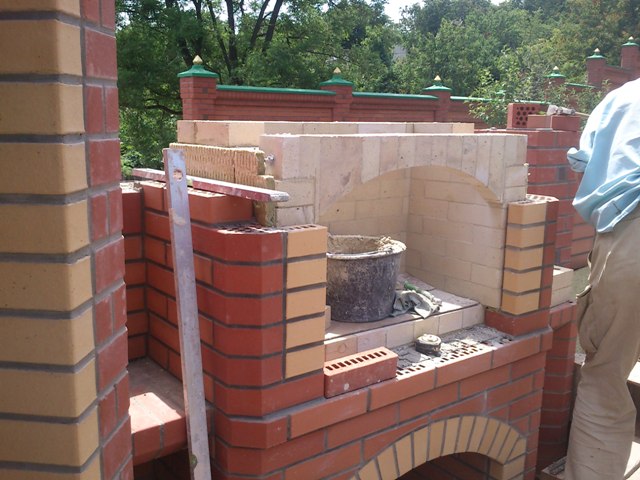

Приветствую коллеги,
Можно ли делать арку при кладке облицовки камина на ребро? Вопрос возник, вроде не попадалось такое. На плашку не хотел, чтоб по компактнее. Или на шпильках повесить кирпичи, выпилив контур . Облицовка будет камень, т.е кладка черновая. На топке арку сделал, теперь нужно повторить.
С уважением, Петр

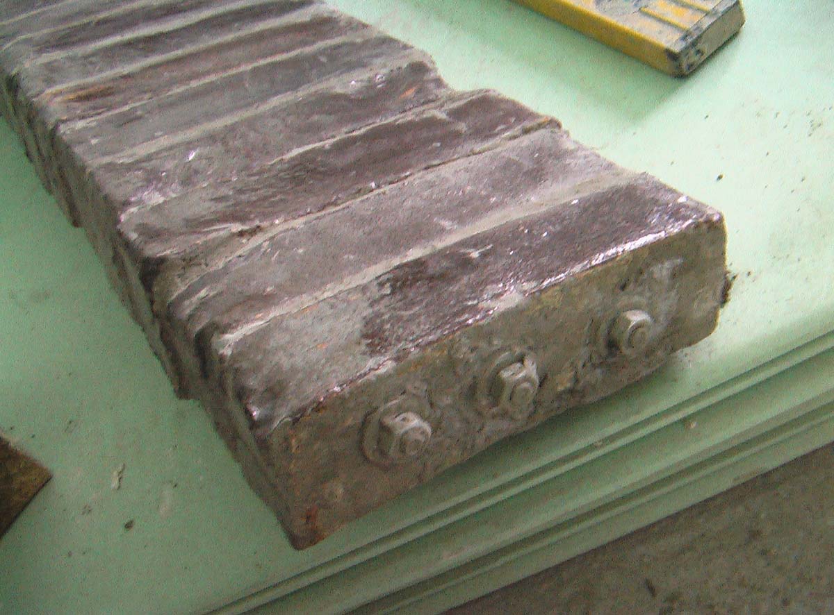

Перемычка из глазурированного кирпича со шпильками
перемычка

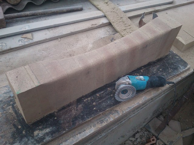

Я всегда делаю так...

Шпилька 12 диам.

KODIR_53
Зарегистрирован: Пн 27 Июль 2015, 19:18
Сообщения: 10
Регион: Николаев
СообщениеДобавлено: Вт 29 Декабрь 2015, 19:50 Ответить с цитатойВернуться к началу
Виталий Кострюков писал(а):
Класс! А какой подъем лучкового перекрытия по центру от горизонтали в сантиметрах?
На 77см проема - 7см. Собираю на мертель.

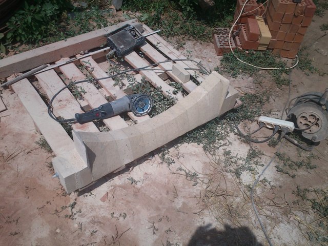

KODIR_53
Сообщения: 10
Регион: Николаев
СообщениеДобавлено: Вт 29 Декабрь 2015, 21:16 Ответить с цитатойВернуться к началу
Вот, для наглядности еще пару фото.
Сначала сверлю отверстия, подрезаю приблизительно по размерам,
собираю на шпильку, стягиваю и обтачиваю болгаркой с алмазной чашечкой.
Такая последовательность, если эта арка имеется ввиду.

В итоге стало так.
