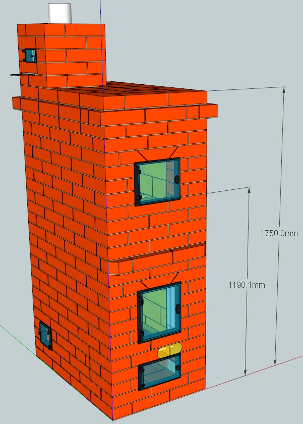

internet_pechnik писал(а):
Серега_76 писал(а):
печного дела боятся встрять... Это о многом говорит!
Smile согласен. причин не встревать может быть много.
Да действительно. Скачал не поленился. Практичности и защиты от дураков в этих печах нет. Заднюю стенку топки 7 см толщиной -через пару недель вышибут дровами. А если не вышибут так она к концу отопительного сезона сама разрушится. В топке высокие температуры, кирпич с каждым циклом протопки обжигается и уменьшается в объёме. Так что очеь быстро без пинания дровами задняя стенка топки вывалится. А обвинять будут потом истопника -типа он дурак -распинал поленами заднюю стенку. А причина в другом -в усадке кирпича.

Я не очень верю в эффективность оборота по задней стенке . Дг пройдя два шамотных яруса потом идут вниз до пода.. Только они уже холодные что бы прогреть стенку в опускном... А в подъемном уже совсем думаю не нагреют..
И есть ли смысл делать верхний ярус двухконтурным.. ?
Сообщения: 6421
СообщениеДобавлено: Вс 15 Апрель 2018, 15:47 Ответить с цитатойВернуться к началу
Владимир -полностью согласен с твоими доводами. Опускной канал ещё может "запереться". Там будет температура стенки топки в пределах 400 -500гр в конце протопки. А температура дыма -не более 250гр. Как интересно более холодные газы пойдут в область более высоких температур? Опускные каналы в данном случае можно делать только только до уровня перекрыши.
В данном случае печь будет угароопасной в конце протопки. Да и последний подъёмный канал -конкретный сажесборник.
Есть поговорка "На халяву и уксус сладкий" -это тех касается -кто качает из сети бесплатные халявные проекты и строит по ним людям за бабки печи. Обманывают людей.
Спасибо большое Виктор.
Ваши комментарии очень полезны.
Я понял как надо доработать этот проект.
Проекты убрал.

СообщениеДобавлено: Чт 17 Январь 2019, 15:59 Ответить с цитатойВернуться к началу
Переработанный вариант 2.5-4 с ХК.
Принципы построения топки с ХК, подачи ВВ, ЗЛХ аналогичны
http://forum.stovemaster.ru/viewtopic.php?t=11238
Аналогичная работает уже.
Проект переработан с учетом эксплуатации.
Критика по сути приветствуется.

СообщениеДобавлено: Чт 17 Январь 2019, 17:03 Ответить с цитатойВернуться к началу
На мой взгляд прототип более совершенен. В нем путь ДГ длиннее. Даже в прототипе (без колосника) термометр над задвижкой при регулярной топке выдает Т порядка 150 С. При колоснике и укороченной печи Т выхлопа , думаю, будет ощутимо выше... (потеря КПД). Конечно, новый вариант позволит иметь "белую" ХК, но и ХК прототипа исправно выполняет свою функцию. Вот за что двумя руками "За", так это за широкую "поддувальную" в новом варианте. Удобно совком манипулировать ...

Вопрос по "Переработанный вариант 2.5-4 с ХК."
Есть ли смысл к задней стенке приклеить дополнительно 3 (а может лучше 4) кирпича ШБ-6 (рисунок прикрепил), чтобы нарастить толщину стенки и избежать возможного её разрушения дровами, о чём говорил Селиван Виктор выше?
Плюс появляется возможность заменить один-два кирпича в случае их разрушения
