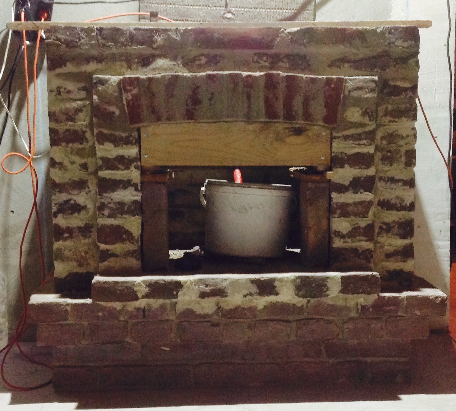

Chaikovsky писал(а):
Кто знает пропитки для кирпича чтобы поднять цвет?, попробовал намочил, нравится)
Любой гидрофобизатор подойдёт. Но лучше подбирать тот, что не образует плёнки.
Не пойдёт, вдруг оштукатурить захочу или покрасить, не прилипнет на него, может какой пропиткой, которые для агдезии предназначенны?
Поэтому и предложил гидрофобизатор. Полиуретановые покрытия с эффектом "мокрый камень" образуют пленку.
Chaikovsky
Зарегистрирован: Пн 23 Март 2020, 21:19
Сообщения: 27
Регион: Краснодарский Край
СообщениеДобавлено: Пт 10 Апрель 2020, 18:46 Ответить с цитатойВернуться к началу
Оно понятно, но отзывы читаю, неоднозначные, буду изчать, у фобизаторов типо паропроницаемость есть, а вот про агдезию глухо(
Сообщения: 1572
СообщениеДобавлено: Сб 11 Апрель 2020, 06:16 Ответить с цитатойВернуться к началу
Если хотите в последствии отделывать, покройте пропиткой, наример церезит - 17.
Chaikovsky
Сообщения: 27
СообщениеДобавлено: Сб 11 Апрель 2020, 09:25 Ответить с цитатойВернуться к началу
В этом направлении и думаю, надо будет попробовать покрыть несколько кирпичей, посмотреть на результат, разными грунтами.

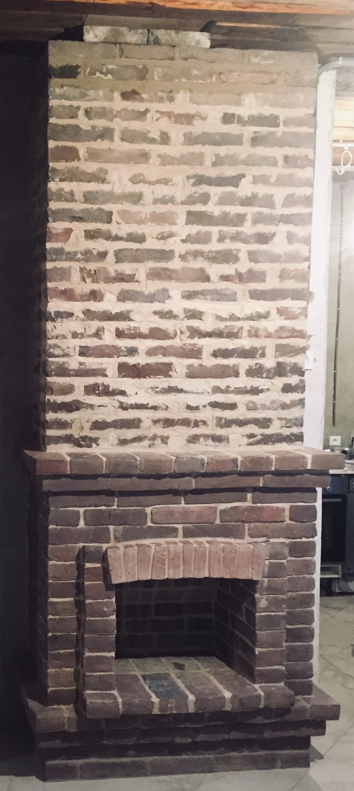

mazatrucker74rus
СообщениеДобавлено: Вс 19 Апрель 2020, 09:09 Ответить с цитатойВернуться к началу
Семнадцатый церезит сильную белесость даст .

Chaikovsky
Сообщения: 27
СообщениеДобавлено: Сб 25 Апрель 2020, 19:54 Ответить с цитатойВернуться к началу
А что не даст?
