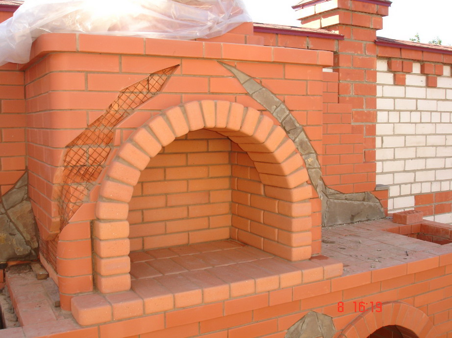

Круто. Может мне дачу завалить витебским. Very Happy О деле. Можно ли из витебского топку руссой печи сложить (желание заказчика) Пользование 1-2 раза неделю. Или развалится?
СообщениеДобавлено: Ср 8 Август 2007, 16:48 Ответить с цитатойВернуться к началу
Можно. Я частенько использую Витебский для этих целей, правда предварительно его точу и калибрую...

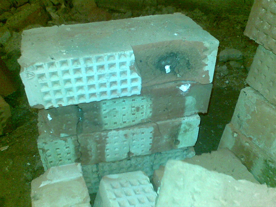

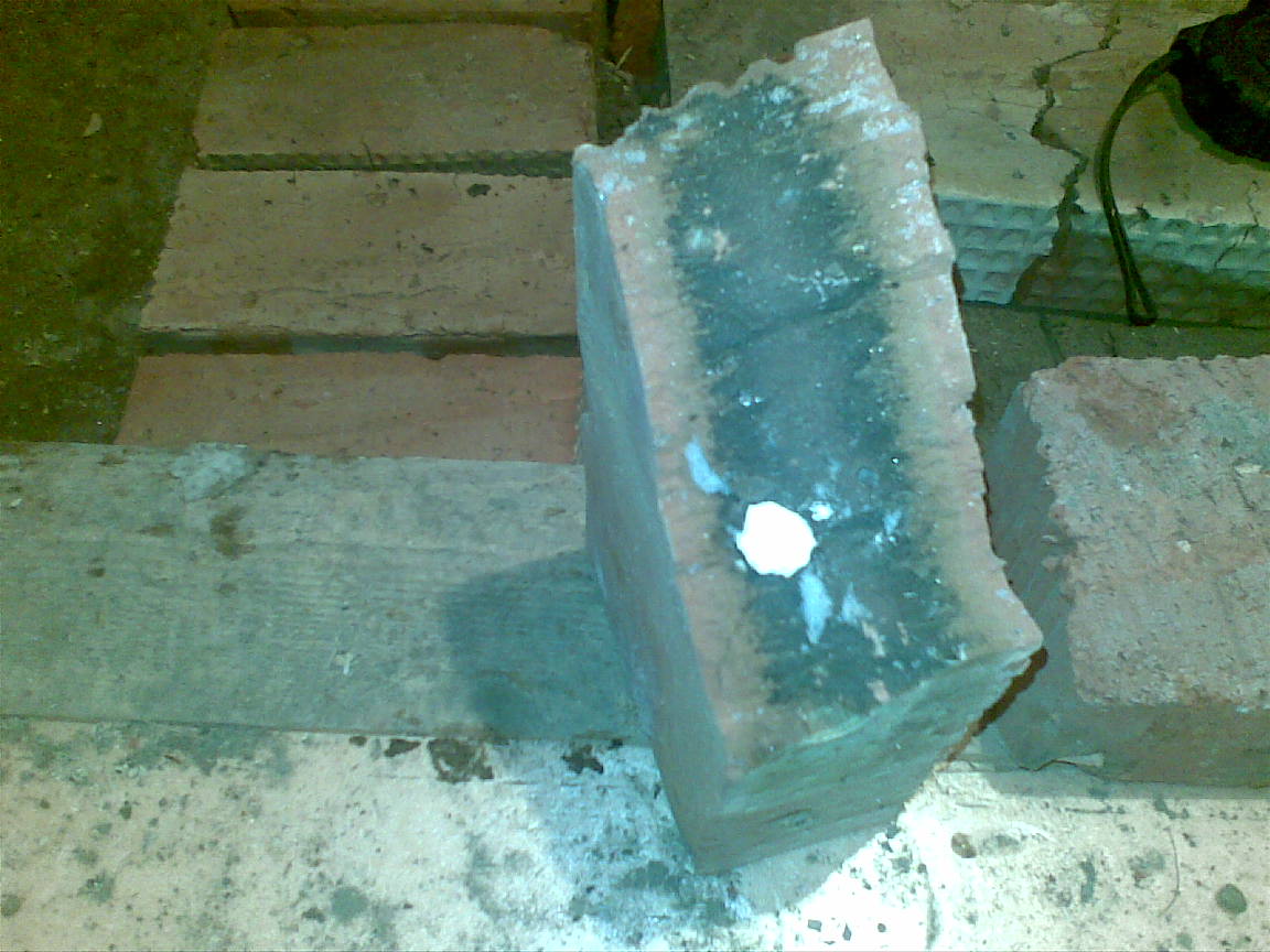

Полностью с Вами согласен. Кирпич в копеечку выходит. Я себе доставил 600 шт. витебского по 17 р/шт. Итого дома после всех проплат он стал стоить 43 р/шт. ..... Сам я из Братска. А до Вас еще 3 тыс верст, где-то рубчиков под 55 выйдет....А куда деваться? если НАДО... Very Happy
По поводу хабаровского могу сказать только одно - ПОЛНОЕ Г-НО.
Весь переженый и с большими включениями извести (М150). Я по незнанию купил себе такой... Ушел на фундамент и теплоизоляцию пола в парной и мойке (в землю закопать не жалко)
Вот еще
 Размер файла:  163.62 КБ
 Просмотров:  1333 раз(а)
Такие включения и весь в трещинах
