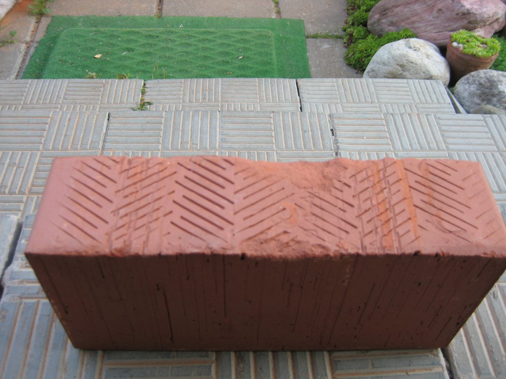

Спасибо огромное Евгений.
Только чего-то Лоде я у них на сайте и не нашёл.......Sad
Ни поштучно, ни попалетно....
И остаётся открытым вопрос по поводу сколов.
И у всех в одном и том же месте в середине этой стороны......
Похоже, что это на заводской линии такое.
Пересмотрено было около 100 кирпичей с 5 поддонов.
95% вот таких, как в приложение.
И у Лоде эта сторона в принципе не гладкая?
Всегда?

Ни каких сколов не заметил.Основная проблема- клиновидность.Чтобы получить 5мм снаружи,внутренняя грань почти на ноль.К тому же нестабильность размеров,но какая -кирпичи с одного поддона абсолютно одинаковые,а с другого на 2мм меньше.Вот загадка...Фирма М.Д.С-брал в общем кирпич хороший-легко обрабатывается,равномерно пропечен,брака ноль,внешний вид безупречный(сегодня видел витебский радиусный-стыдоба)

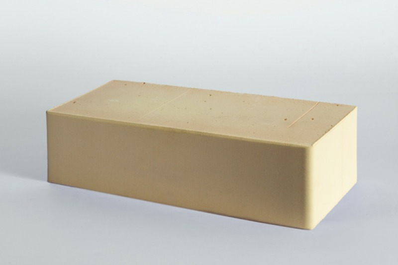

В розничной продаже появился полнотелый кирпич Лоде желтого цвета.
В ценовой шкале ниже коричневого, но дороже красного Smile

фото в живую
Прочность на сжатие = М-500
Влагопоглощение = 14%
Циклы морозостойкости = 100
Объемная масса = 1,7 g/cm3

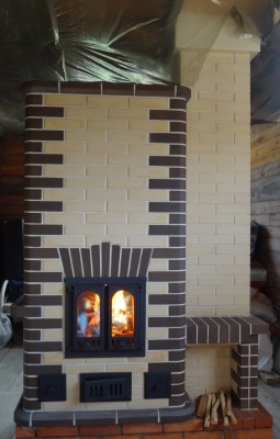

Вот такую красавицу мне сделали мастера
