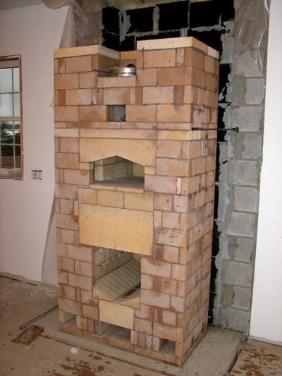

Сейчас в MHA News есть вид с боку печи с хлебной камерой, но ссылки на подробности нету или не нашол куда кликнуть.

Это Печь с "чистой" духовкой. А вся фишка в летнем режиме, когда дрова сжигают в духовке и не нагревая массива Печи пекут пироги, и тут важно чтобы дверка духовки не дымила (поддымливала)

Духовку тогда тоже на огнеупоре собрать стоит, я считаю, и да - все работать будет. Но не будет в духовке дымка, при топке по зиме

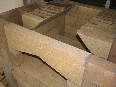

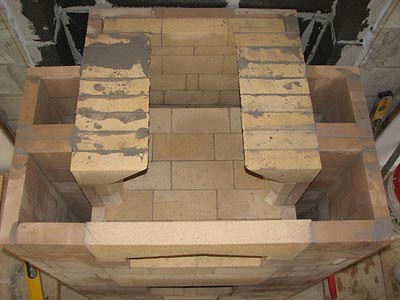

В том то и дело, что я ищу печь по-чёрному, впридачу никак не могу удостовериться как и что лучше расположить. Банально нехватает знаний как в такой печи направляют потоки, где нужны дополнительные каналы. С одной стороны есть вариант такой компановки (передний канал вниз, задний вверх), здесь поток горячего воздуха омывает переднюю часть духовки:

| Описание: |
| Размер файла: |
22.23 КБ |
| Просмотров: |
1117 раз(а) |

Другой вариант - катализатор в задней части духовки (извините-извините, хлебной печки) Сзади вошло из топки, сзади канал вниз. Третий - духовка как в банной печи, на катализаторе.
Так? Вы меня исправляйте, плиз.
Так вот я не представляю что же из этого мне надо. Потому что не понимаю последствий каждого из вариантов.
Да и кроме всего прочего вообще очень озадачена размерами топки, дверцы. Вот скажите мне если не использовать в перекрытии уголки, то где все эти большие шамотные детали берут? Или в металле внутри конструкции, без прямого доступа огня, ничего страшного?

Эти большие детали вы можете не найти в продаже, но можно делать клинчатые перемычки или арочные из шамотных кирпичей.

Человек свой есть, в лице мужа, которому и придётся воплощать при незначительной поддержке окружающих (я "на бумагах и поставках", он практик, есть ещё пара советчиков ). Труба на восемь метров тоже есть. Стоит в центре дома, с улицы нарядненькая, из дома страшненькая (вся красота то внутри) Фундамент под печку благополучно отчерчен и залит (с запасом, можно думать дальше). Вот так то вот. У мужа золотые руки и приличный опыт каменьщика, оборудование всё есть, желание и терпение тоже. БУМ пробовать.

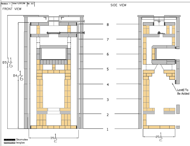

Алёна , а на печь с последних 2 фотографий у вас есть ссылка на МНА ?
Смотрю и не понимаю , там огонь из топки поднимается в хлебную камеру и опускается по передним каналам вниз . А по задним он обратно вверх поднимается и тогда в трубу ? Они вроде так не делают. У них обычно снизу уходит в коренную трубу ? Вот и не понятно.

Паша, добавляю фото:

Павел, топочку из предыдущих ссылок узнаёте? Мне эта печечка нравится, неплохой ориентир, согласитесь. Попробую её порисовать Присоединяйтесь! Призыв открыт для всех, кто в нуждаетсяв информации
