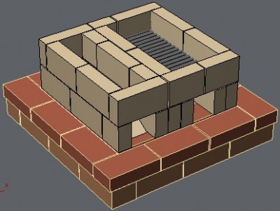

Доброго времени,пришла пора строить печь. По мотивам ОИК20, только с полностью футерованным внутренним шамотным ядром и съёмным регистром водяного отопления. Такую сложную печь делаю впервые.
Печь будет стоять прямо на плите (пустотный керамзитобетон 300мм) пола первого этажа. "Нулевой" ряд из щелевого кирпича положил на фольгу на плиточный клей, на него первый ряд то-же на клей, но с добавкой глины.
С наружной кладкой более-менее понятно, а вот по внутренней очень много вопросов
На рисунках мой вариант порядовки футеровки:
Зелёная, это подвёртка, колосник самодельный 250х500.
Уважаемые печники профи, направте на путь истинный, подскажите по порядовке футеровки, может я что-то не так делаю.
Надо уже приступать а я не определюсь никак...

Низ колпака зачем футеровать? И подвертка двойной кирпич - это к чему? В подвертке можно вертикально кирпич ставить и достаточно в один слой.
СообщениеДобавлено: Ср 8 Сентябрь 2010, 10:02 Ответить с цитатойВернуться к началу
Владимир, спасибо что откликнулись, печь будет отапливать как основной источник, дом 6х8 брус 150х150 с утеплённой жилой мансардой, поэтоу нужна максимальная теплоёмкость при данных габаритах.Полная футеровка по аналогии с печью с ХК, т.е. как-бы её половинка. Хотелось конечно с ХК, но подумал что в печи с регистром вод. отопления пища приготовленная в ХК будет иметь запах или привкус от копоти и смолы на ркгистре, а сначала была мысля совместить и регистр и ХК.
По подвёртке: задний кирпичик уберу, но тогда вместо него в данной порядовке надо вставлять обрезок 120х60х60 это нормально? Может как всю перевязку изменить???
СообщениеДобавлено: Ср 8 Сентябрь 2010, 10:07 Ответить с цитатойВернуться к началу
Лишь бы была перевязка. Там не критично. Smile

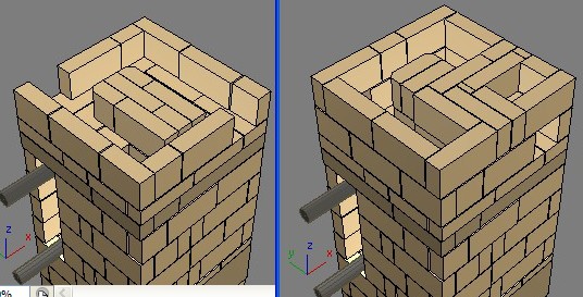

Вот нарисовал, печь высотой 28 рядов красного кирпича (плашмя)теперь надо делать. Кирпич есть, красный - витебский, шамотный - новомосковский, завтра поеду за дверками и в субботу начну с Богом.
Только не пойму, как делать завершение при такой конструкции? У печи в Кузнецах завершение бетонное, но не понятно как его отливали, отдельно в опалубке или прямо на печи? Получается что бетонная перекрыша печи при нагреве поднимается отдельно от наружной кладки? Как это всё дело загерметизировано?
В качестве трубы планирую сендвич (воронежский ф120 внутр. нерж., или от булерьяна(засыпной керамзитом)) прямо от печи.
На рисунке обзор порядовок шамотного ядра, есть большие картинки, если понадобятся.
Извиняюсь за сумбур...

Кинул бы в скетче лучше... Smile Поглядели бы поближе.
Завершать можно уголками в базальтовом картоне и кирпичи на сухую, а следующий ряд уже на ГПС. Для усиления перекрытия можно во второй ряд тоже уголков положить, но уже поперек и тоже с картоном лучше. Surprised

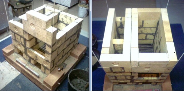

За два дня осилил пять рядов шамотной кладки, но напилил кирпича почти на всю печь.

На сегодня толко 10 рядов шамота.
Поиски витебского радиусного кирпича по подмосковпым рынкам, пока не дали результата, не был только на 41км МКАД, может в воскресенье поеду...
Попробовал резать фаску болгаркой, муторно и не ровно, смысла нет.
Озадачился, как укладывать плиты перекрытия первого колпака, наносить раствор на плиты или на стену? Подскажите кто так делал?

СообщениеДобавлено: Ср 29 Сентябрь 2010, 13:00 Ответить с цитатойВернуться к началу
Фаску снять можно наждачным камнем.
Раствор наносить легче на стены.

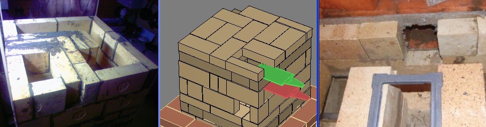

СообщениеДобавлено: Пт 1 Октябрь 2010, 12:48 Ответить с цитатойВернуться к началу
Доброго времени, второй колпак планирую всего два ряда на ребро, подвертку второго колпака склеил заранее.
В субботу буду доделывать.

СообщениеДобавлено: Пт 1 Октябрь 2010, 13:05 Ответить с цитатойВернуться к началу
Так, с двойных стенок перешли к тройным.... Запасаем тепло внутри? Confused
СообщениеДобавлено: Пт 1 Октябрь 2010, 13:10 Ответить с цитатойВернуться к началу
"вязать так все вязать" Very Happy
СообщениеДобавлено: Сб 2 Октябрь 2010, 11:19 Ответить с цитатойВернуться к началу
Здравствуйте, положил сегодня 14 ряд, далше планируется перекрытие плитами ша-94.
Не могу сообразить где и как ставить задвижку? Под перекрытие, над перекрытием или ещё как???
Ещё так и не понял как делается завершение печи? Презентацию "Строительство ОВИК ХК" смотрел, но эта тема там не раскрыта, к сожалению.

СообщениеДобавлено: Вс 3 Октябрь 2010, 12:07 Ответить с цитатойВернуться к началу
может так
СообщениеДобавлено: Вс 3 Октябрь 2010, 14:31 Ответить с цитатойВернуться к началу
kubas, большое спасибо, теперь в основном понял как задвижку поставить.

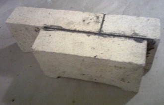

Про завершение печи, подумал, может бетонную плиту положить на красный кирпич, оставив зазор между перекрышей второго колпака и плитой 1,5-2см и заполнить зазор каолиновой ватой а сендвич опреть на плиту. На рисунке вата красная.
Сегодня попробовал нагреть базальтовый картон феном температурой 500гр. Из картона выгорает клей с очень резким и явно не полезным запахом. применять буду базальтовый штапель, он без клея. Куда теперь девать 12 листов картона?

СообщениеДобавлено: Вс 3 Октябрь 2010, 17:39 Ответить с цитатойВернуться к началу
у меня 3-4 см обычного роквула, даже после 5 часов топки(банная печь) перекрыша чуть теплая.
