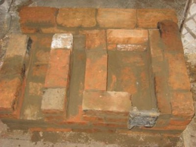

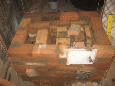

Спасибо, Евгений! Муж кладет дальше, но мне кажется напортачил уже ( я теоретик, а он практик). Вот выставляю несколько фото, посмотрите, что получается:
1. Дверка для поддувала маленькая. Будут проблемы?
2. Колосник получился уже в ширину, чем на схеме. Муж положил обрезанный шамот, чтоб прикрыть щель, тоесть положил не на ребро слева от топки и справа шамот тоже подрезал для сохранения уровня. Проблема? Или обойдется?
3. В 7 ряду начинается щель сзади топки. Её какой шириной делать?
4. В 6-11 рядах слева от шамотного кирпича постоянно просматриваются кусочки обычного кирпича. Это след с 5 ряда ( вернее даже 4) или ложить пиленный красный рядом с шамотным?

Olenka писал(а): |
4. В 6-11 рядах слева от шамотного кирпича постоянно просматриваются кусочки обычного кирпича. Это след с 5 ряда ( вернее даже 4) или ложить пиленный красный рядом с шамотным? |
Неплохо. По пунктам:
1- может и нет, в край сократите объем топлива на закладку
2- не важно, главное с 6 ряда начать вести подпорную стенку для перекрытия из красного кирпича на ребро, между ней и шамотом оставить так же тепловой зазор
3- щель делайте около 1.5-2 см
4- кусок кирпича из за того что уложен целый, можете резать, или не резать на усмотрение

Благодарим, Евгений! Ещё парочку вопросов, если можно:
1. Кирич красный для поддержки рядом с огнеупорным класть на глиняный раствор или на огнеупорный?
2. У нас куплен не мартель а Плитонит огнеупор, пойдет?
3. Сетка на минвате в 18 ряду играет роль опоры и уравнивания? А если ячея не 1/1, а приблизительно 2/2, можно?
Сообщения: 10079
Добавлено:
Вс 1 Ноябрь 2009, 23:39
Красный кирпич на глино-песчанный раствор, выравнивая по внешней кладке, шамотный на Плитонит огнеупор.
Сетку можно и крупнее, не столь важно, а вот зазор от шамотной до красной обязательно (указан на чертеже цифрами относительно ряда кладки умноженного на 7 см).

Пн 2 Ноябрь 2009, 18:19
Игорь, спасибо за совет с трубой, приняли во внимание!
Сегодня работа встала на 10 ряду ОИК 20: в схеме не показана штриховка над дверкой. Нет кирпича здесь? Хотя в объемных схемах вроде пустоты не показано. Что же тут такое, объясните, пожалуйста!
2. Всё-таки решили, что цифрами на схемах указано увеличение зазора между шамотным и обычным кирпичом.( Как и пытался объяснить Евгений) Получается, что строится пирамида (конус)?
3. В 12 ряду катализатор: по длине прикинули, что идет резанный шамотный кирпич,но надо ещё приблизительно резанную половинку добавлять.Длины одного кирпича здесь явно не хватит.Правда?
Ждем совета, очень, дело стоит!
Сообщения: 10079
Добавлено:
Пн 2 Ноябрь 2009, 22:12
У И.Кузнецова в статье идет объяснение, что вся футеровка для упрощения рисуется на каждом ряду. Реально же конечно у вас кирпич будет почти на 2 ряда, т.е. 2 ряда=14 см, кирпич на ребро 12.
На 10 ряду идет кирпич от 9 ряда.
Так же и с высотами.
Стрелками указана высота шамотного ряда от уровня ноль.
Так взять 14 ряд, т.е. по 7 см на ряд = 98 см, при этом шамотный ряд на 96, сл. на 2 см ниже.
Установка катализатора.
перед установкой катализатора установить на плашку кирпич подрезанный 250х90х65 (90 вместо 120, подрезом к стенкам) так, чтобы заузить на 6 см ширину топки (по 3 см в каждую сторону), тогда можно будет поставить кирпич не подрезая
решетка катализатора можно по 4 см, чтоб между кирпичами катализатора поставить проставки, нарезанные из ША6
решетка катализатора ставится "насухо", т.е. без раствора
К трубе придем позже, тогда поговорим.
