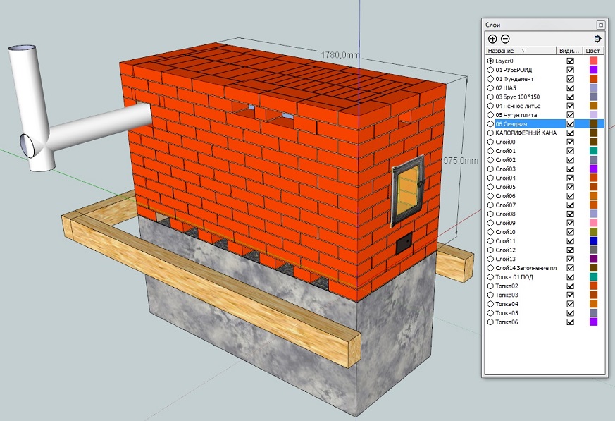

Плиту через время "поведёт" и покарёжит- так как она не охлаждается. Заднюю стенку в топливнике через пару месяцев "раздолбят " поленьями и она вывалится. Вместо плиты можно использовать ША96. А с точки зрения устройства -то всё правильно, только вот выход для дыма при таком мощном топливнике надо 300см2- а там кажись всего 150см2
Спасибо Виктор за критику.
Автор темы просил подумать о быстропрогревающем варианте.
Поэтому кирпич с плиты снимается и тепло-отдача плиты будет быстрой, плюс отверстия по кругу плиты для организации тяги для снятия тепла.
По ненадёжности задней стенки: будет по другому сделано. Это пока макет.
Топку уменьшу в ширину, увеличу зазоры, там сделаю калориферы, либо ......
Подумаю ещё.

Вариант с калориферным каналом.
В соответствии с замечаниями Виктора Селивана переработал проект.
Подожду отзыва автора темы.

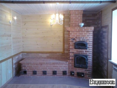

Юра, Спасибо. За проект. Думаю изучаю, что можно сделать. Сам вижу что места маловато. Может как-то фундамент над балкой расширить.
Володя BobSol еще вот такую предложил как вариант. Но она по моим размерам не лезет. http://forum.stovemaster.ru/files/thumbs/t_3253_1345718686.jpg_107.jpg
Прикидываю еще как трубу вывести не через стену. До весны надо что- то придумать.

Если только балку выпилить.
Тогда я бы сделал пошире печь, будет веселее.
Хотя, мне кажется, и эта тебе пойдет.
Если ПМЖ думаешь, тогда в корне другую делать надо, больше.
А в режиме весна-лето-осень и этой хватит.
А по трубе - тебе виднее. Я под твои хотелки рисовал.
Если трубу вверх, тогда проект Володи достаточно функционален. И обогреть и приготовить и полежать. Smile Smile Smile
Хотя я сторонник ставить готовить именно в топку (как ты писал). Для этого сделал именно подовую печь.
