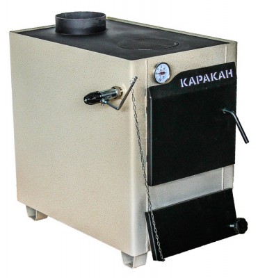

nick_e
Сообщения: 373
Регион: Бурятия
СообщениеДобавлено: Сб 7 Февраль 2015, 16:41 Ответить с цитатойВернуться к началу
Решил я поставить все таки заводской котел Каракан-18, судя по потрохам очень простая и эффективная конструкция, да и плита есть.
Думаю мои 70м2 он легко потянет даже при длине основной магистрали двух трубной системы отопления под 50 метров без насоса....
В живу пока не видел, не трогал только фото и видео, но похоже сделано не плохо, не ясно только с автоматической регулировкой тяги, что они подразумевают что я буду ручку сам крутить,а она за цепь поддувало открывать или она сама крутится за счет чего то...
http://sten.ru/catalog/karakan/
Из страны канальных печей....
 Размер файла:  219.08 КБ
 Просмотров:  772 раз(а)
