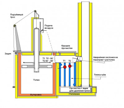

Раз уж Вы заморочилтсь с железным котлом.
Тепла топливо отдает ровно столько, сколько в нем есть. Соответственно либо где то это тепло запасти ( ТА в носитель, Котел Кузнецова в кирпич), Либо сжигать топливо по тихоньку (Шахтные котлы, Котлы верхнего горения, горение в котле подгнетом, КОЧЕГАР на 3 часа)
Являясь поклонником большого ТА, Предложу: Может совместим печь длительного горения и теплообменник.
А именно:
В заводских котлаж в основном носитель омывает камеру сгорания, тем самым понижая температуру в топке. Для более полного горения используют наддув, дымосос и прочее. Но это привязывает к электричеству.
Считается оптимально, если носитель и дым двигаотся в противоположенных направлениях, или хотябы перпендикулярно друг другу.
Чем ниже относительно батарей отопления будет теплообменник, тем легче создать ЕЦ носителя.
В шахтном котле топливо из бункера горит внизу. Высота загрузки и камера горения в низу, малость поднимают теплообменник на некоторую высоту. Как правило на подъемном канале стоит, Либо горизонтален, либо вокруг камеры сгорания. Но горит долго и ровно.
Насмотревшись всяко разно. Появилась такая идея:
Берем топку от БУБАФОНИ (Стропува) футеруем из нутри шамотом, получим нагретую поверхность топки. Как уверяет народ, горит Бубафоня в тлеющем режиме до трех суток. Нам не надо тлеющий режим, пусть горит малость. Можно кокумекать в подачей вторички.
Утепляем всю конструкцию.
Теплообменник ставим в опускном канале. Дым идет вниз, носитель вверх.
Ставим заслонки подачи и трубы (ЛХ). Заслонка трубы даст возможность разгорется.
Терморегулятора надо два. Один на регулировку подачи воздуха. Второй на аврийный перегрев носителя. При перегреве открывается заслонка в трубу. Конечно от группы безопасности котла не отказываемся.
Теперь основной вопрос: Как это всё посчитать? К примеру нам надо 8-9 квт в час. Горит то постоянно. Значит 0,13-0,15 Квт в минуту. Периодические топки считаем. А здесь как?
Может конечно и не получится всё это. Но сама идея.

СообщениеДобавлено: Пн 17 Ноябрь 2014, 11:59 Ответить с цитатойВернуться к началу
Посмотрите что-нибудь тут:https://www.forumhouse.ru/threads/84364/page-38
Может что-то полезное возьмете...
