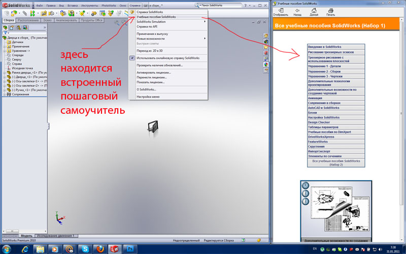

sanya625 и всем остальным, кто захочет попробовать.
Прога имеет встроенный
пошаговый самоучитель с примерами и упражнениями, смотри рис. Все учебные пособия по русски. Там же иллюстрированный хэлп тоже по русски все.

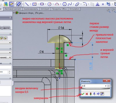

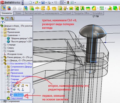

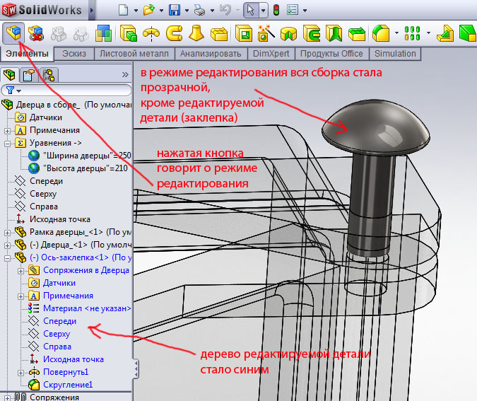

Итак контекстное редактирование, что это значит. Редактирование означает по простому - изменение, а определение контекстное - это значит, что это изменение происходит в окружении других деталей, т.е мы изменяем деталь не выходя из сборки. Зачем это надо, приведу простой пример.
Допустим, что мы создали две детали: вал и втулку. Строили мы их изолированно, т.е. каждый отдельно от другого так, как мы строили все детали до сих пор. И вот, построив их, мы поместили их в общую сборку, добавили нужные сопряжения (концентричность и совпадение). Диаметры вала и внутреннего отверстия во втулке должны соответствовать друг другу, т.е они должны быть равны или должны иметь некую разницу - зазор. Для примера выберем втулку ведущей деталью, а вал будет ведомым. Тогда диаметр отверстия во втулке мы ставим жестким размером, а вот диаметр вала, редактируя его прямо в сборке, привязываем к диаметру отверстия во втулке, проставляя между отверстиями размер зазора. В чем преимущество такого метода. Да в том, что при последующем изменении диаметра отверстия во втулке, диаметр вала сам автоматически подстроится под нужный зазор, нам не нужно следить за этим, дальше программа выполняет это условие сама.
Применим такой способ для детали Ось-заклепка. Напоминаю, что закончили мы на том, что кликнули на заклепке и нажали кнопку контекстного редактирования рис.69.
В режиме контекстного редактирования, вся сборка становится прозрачной, а редактируемая деталь остается закрашенной, часть дерева, относящаяся в этой детали приобретает синий цвет рис.70. Найдем в дереве эскиз проворота заклепки и войдем в режим его редактирования рис.71.

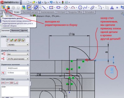

Поставим размер между шляпкой заклепки и верхней кромкой петли и вобьем значение 0,5мм. Мы сейчас сотворили связь между разными деталями, причем деталь рамка является ведущей, а заклепка ведомой. При изменении положения верхней грани рамки, шляпка заклепки последует за ней, обеспечивая зазор 0,5.
Теперь деталь заклепка имеет внешнюю контекстную ссылку.

Мы могли бы поставить размер высоты шляпки от центра заклепки просто открыв деталь Ось-заклепка, но тогда бы нам предварительно нужно было бы вымерять зазор между петлями и вычислить наш размер, но зачем нам трудности, когда представляется возможность сделать это естественным образом Smile .
Выходим из режима редактирования в сборку рис.72.

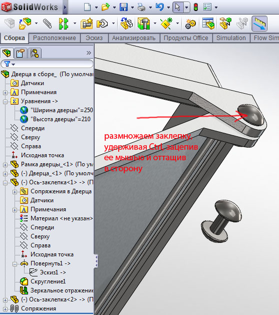

Далее открываем заклепку и зеркалим ее тело, чтобы из половинки получить целую заклепку рис.73.
Множим заклепку, нам ведь нужна пара рис.74.

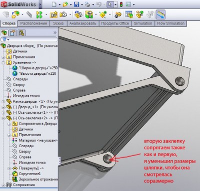

Сопрягаем вторую заклепку с нижней петлей аналогично тому, как было с первой рис.75.
Все дверка висит на осях Cool .

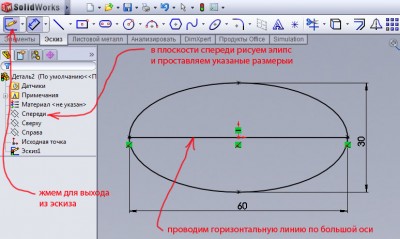

В плоскости Спереди нарисуем эскиз рис.76. Этот эскиз будет опорным, мы не будем из него выращивать твердое тело, а используем его только для привязки других эскизов, так удобнее.

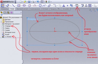

Выходим из эскиза, но он остался видимым рис.77, потому что мы не выращивали из него мясо. Любая операция выращивания автоматически скрывает эскизы, которые конечно же можно сделать потом видимыми.
Создаем новый эскиз на плоскости Спереди и инструментом повторения линий (преобразование) делаем копии опорного эскиза в текущем.

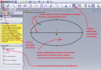

Отсекаем нижнюю часть элипса руководствуясь рис.78 и выходим из эскиза3, после чего скрываем его рис.79.
Создаем еще один эскиз на плоскости Спереди, в нем также повторяем линии опорного эскиза, только теперь отсекаем верхнюю часть элипса рис.79.
Выходим из эскиза и тоже скрываем его рис.80.

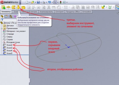

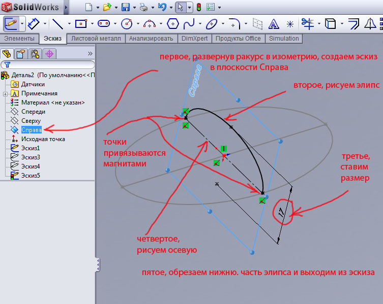

Теперь разворачиваем ракурс в изометрию и создаем эскиз в плоскости Справа рис.81. Рисуем элипс, как показано на рисунке, проводим осевую, ставим размер малой оси элипса, отсекаем нижнюю его часть. Выходим из эскиза.
Скрываем опорный эскиз и отображаем два рабочих рис.82.

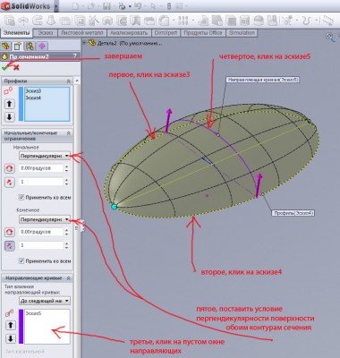

Переходим на вкладку элементы и выбираем инструмент построения тела по сечениям рис.83. Далее действуем по инструкции рисунка. Желтым цветом рисуется предполагаемая форма тела по сечениям. Как мы видим, тело имеет нетривиальную (непростую) форму. Такое тело нельзя построить простым вытягиванием и проворотом, это фасонная поверхность, такие формы строятся по сечениям и направляющим. Эскизы 3 и 4 - это сечения, а эскиз5 - направляющая. Нажимаем на галку для завершения.

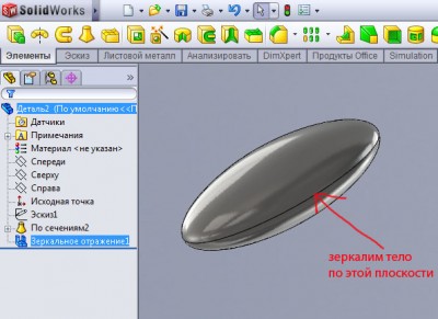

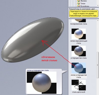

Натягиваем на полученное тело текстуру литой стали рис.84.
Зеркалим тело чтобы из половинки получить полный элипсоид рис.85.

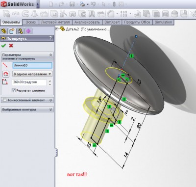

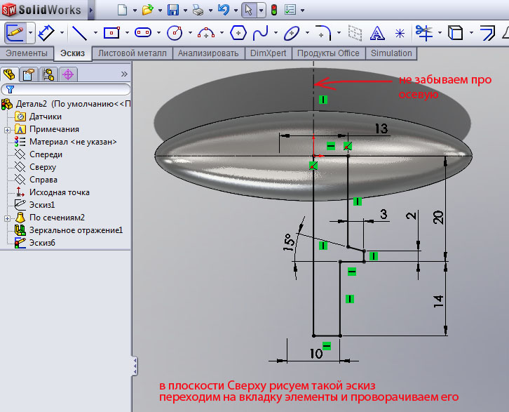

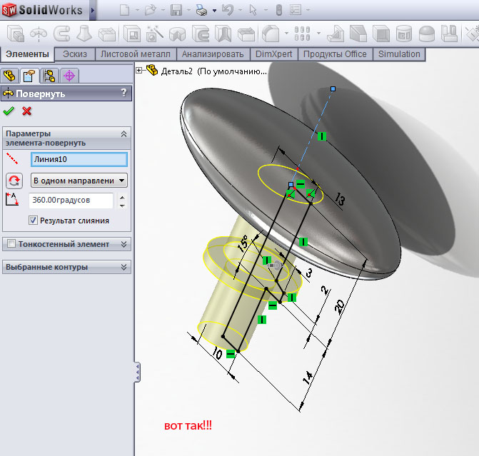

В плоскости Сверху рисуем эскиз оси ручки рис.86. Переходим на вкладку элементы и проворачиваем эскиз по осевой.

Предварительный вид проворота показан на рис.87.

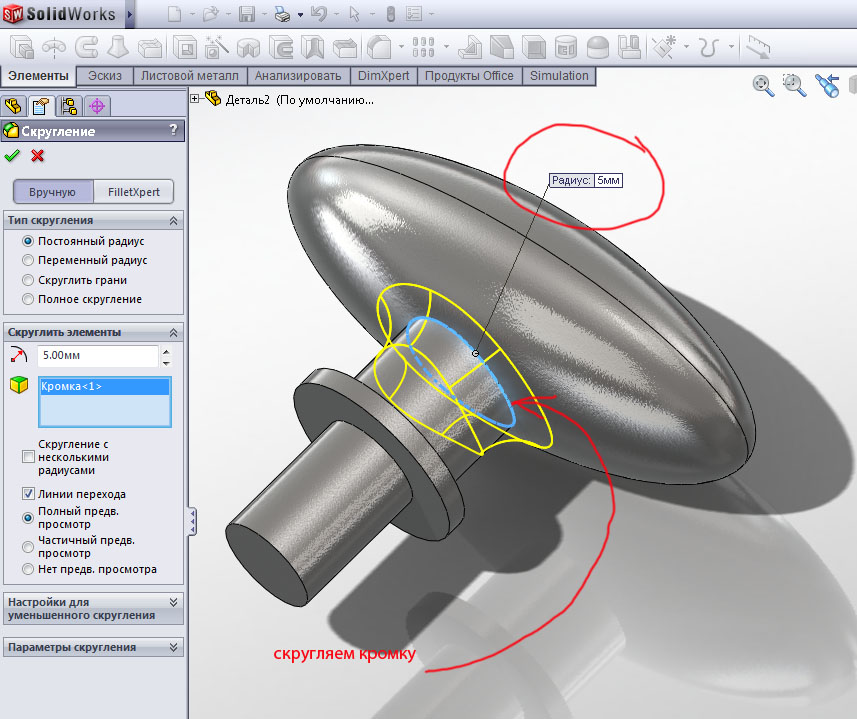

Делаем зализы скругляя острые кромки рис.88-89.

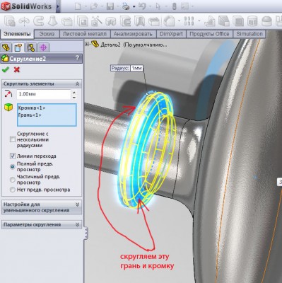

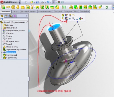

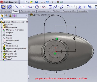

Кликаем на торцевую грань ручки и создаем на ней эскиз рис.90.
Рисуем эскиз пластины запора рис.91.
Вытягиваем его и получаем законченную ручку Razz .

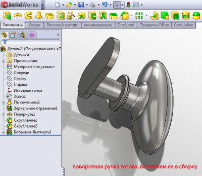

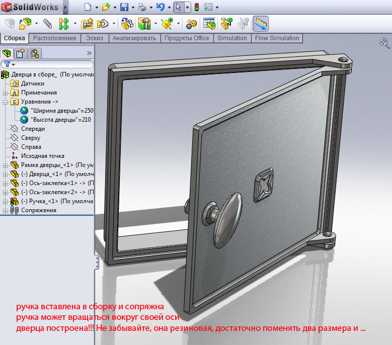

Не забудем сохранить ручку, потом втащим ее в сборку, привяжем концентричностью и совпадением соответственно к отверстию и грани прилива дверки.
Ручка может поворачиваться как в реале, а дверца открывается и закрывается.
Все, работа закончена, благодарю вас за внимание и терпение. :hi .
