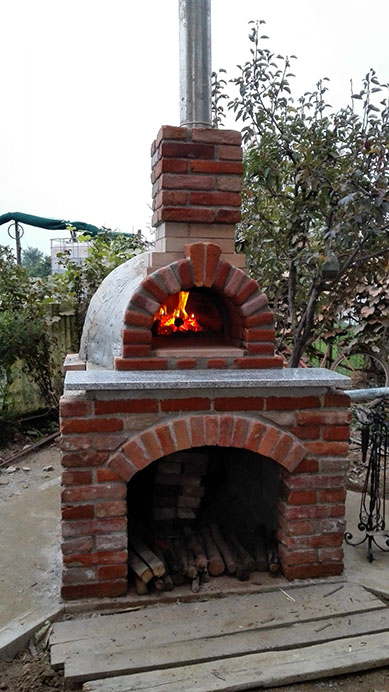

Valik808
Зарегистрирован: Пн 27 Июль 2015, 19:38
Сообщения: 64
Регион: РБ, г. Гомель
СообщениеДобавлено: Сб 27 Февраль 2016, 15:05 Ответить с цитатойВернуться к началу
babysh-m писал(а):
Есть вопросы к "корифеям",
1. Можно ли сложить печь, используя половинки кирпича, положив его плашмя (толщина стенки печи окажется 65).
2. Использовать на купол красный печной кирпич.
3. Какой кладочный раствор лучше использовать - Мертель или Кладочную смесь
?http://stroitesnami96.ru/katalog/sukhie-smesi/kladochnye/
Строил 2 помпейки диам 800 и 650. Свод делал толщиной 65. Все кирпичи свода пилил с 4х сторон на клин, по размерам проекта из скеча. Кладка на огнеупорную смесь "Печник". Работал болгаркой с диском 230, должен признаться что руки "гудели" не на шутку и точность сильно храмает, от этого не идеальные швы. Мое мнение что такой толщины при достаточно для собственных нужд заказчика. Выгорание сажи от 10 кг дров (2 закладки по 5 кг). Тестировал Д650 - приготовили 6 пицц, 4 горшка (2 картохи, борщ и каша) и 2 батона хлеба (хлеб лучше печь в конце), после готовки жара еще хватало. На след день при внешней температуре -5/-10 в печи было еще тепло (температуру не мерил). По поводу красного кирпича - не пробовал и сказать ничего не могу. Летом в Турине буду строить еще одну, заработаю на Д24000 Радость

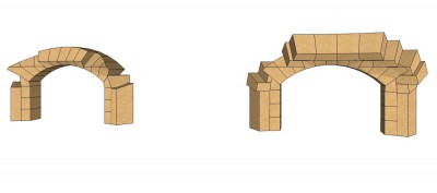

Александр, посоветуйте как на ваш взгляд проще всего выполнить соединение купола и арки, при кладке купола на ребро (65мм)?
Александр-та
Сообщения: 867
Регион: Омск
СообщениеДобавлено: Вс 28 Февраль 2016, 08:47 Ответить с цитатойВернуться к началу
Проще не получится, все подгоняется по месту, на самой арке делается срез под опору купола.

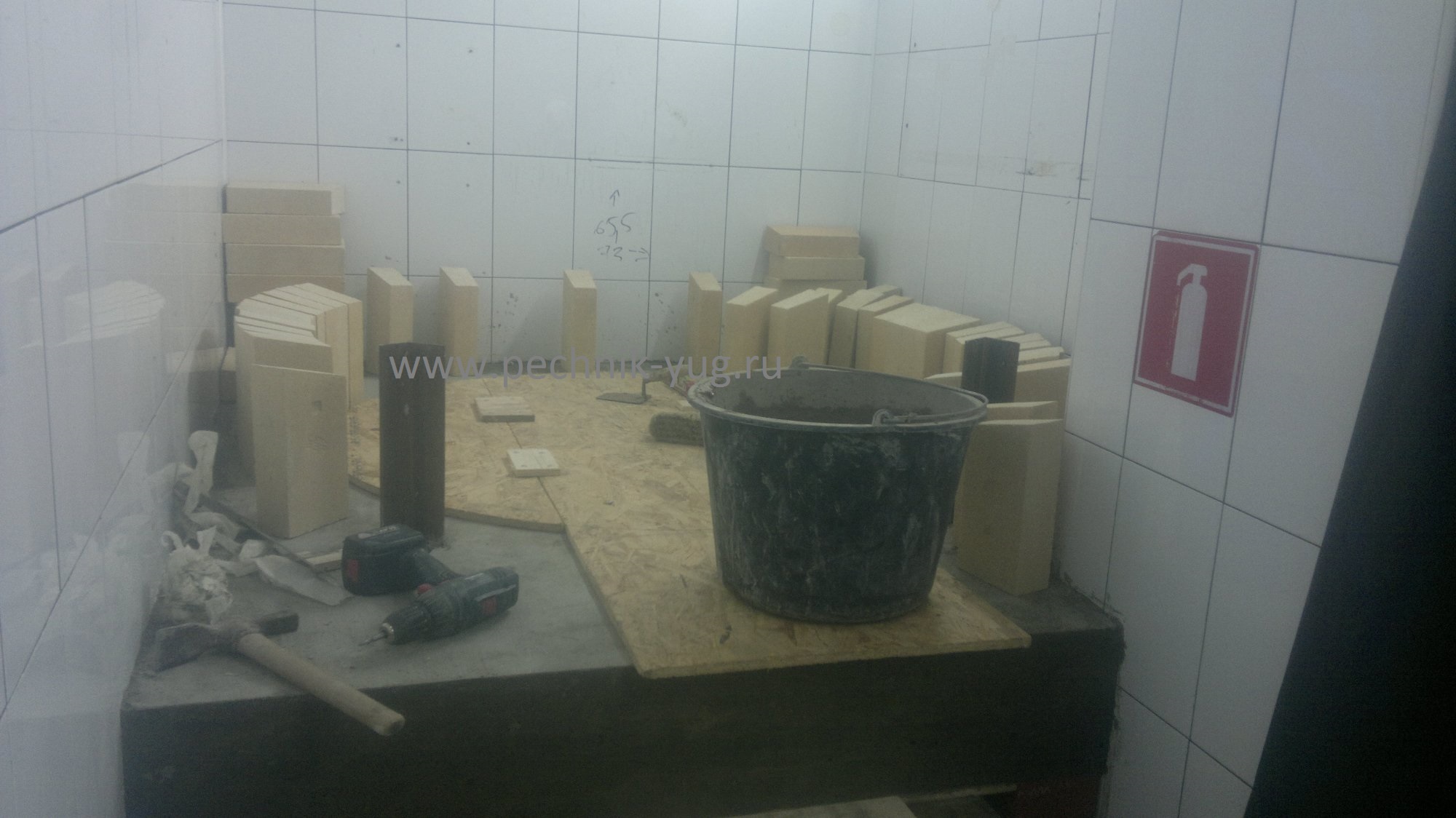

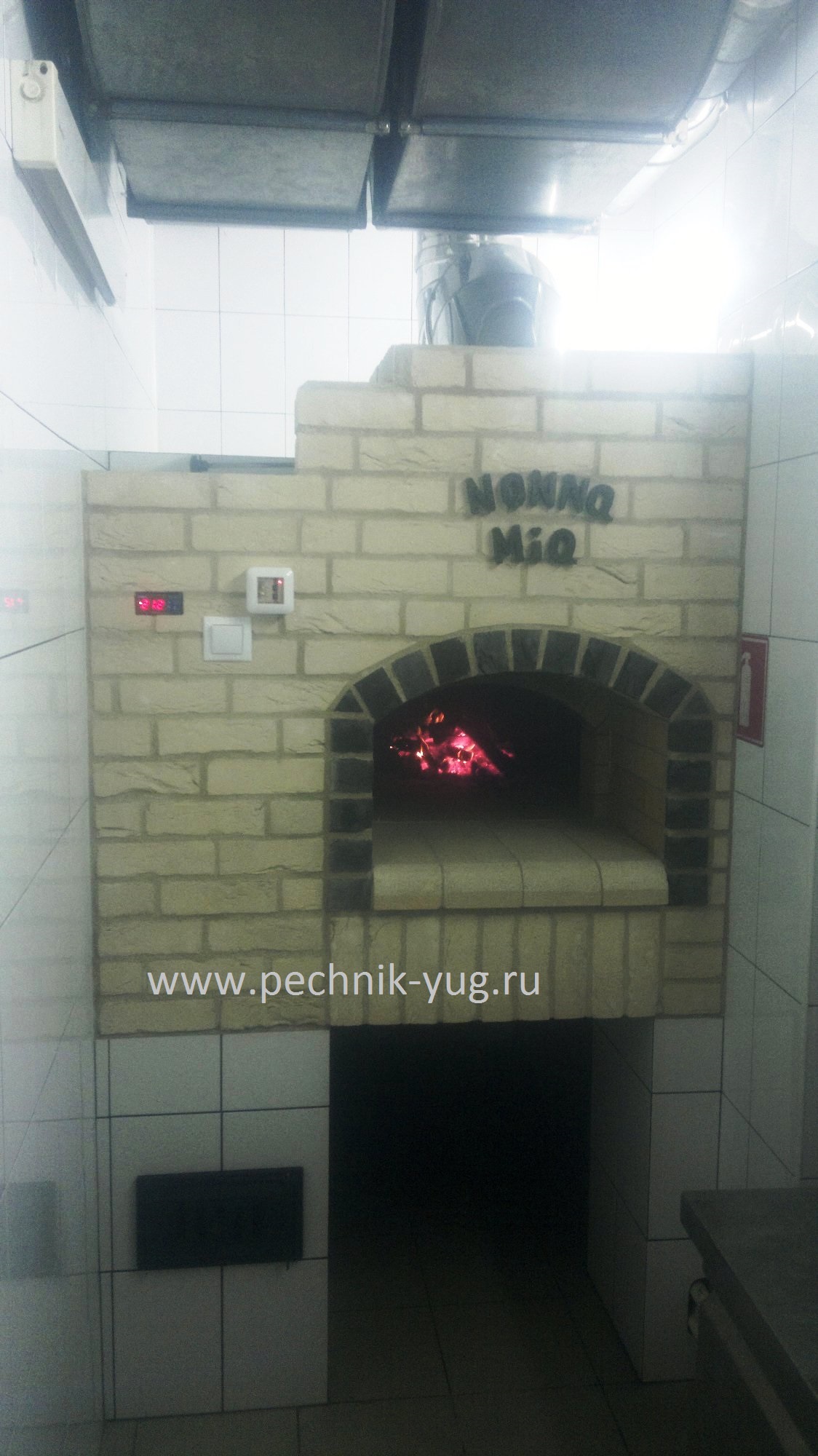

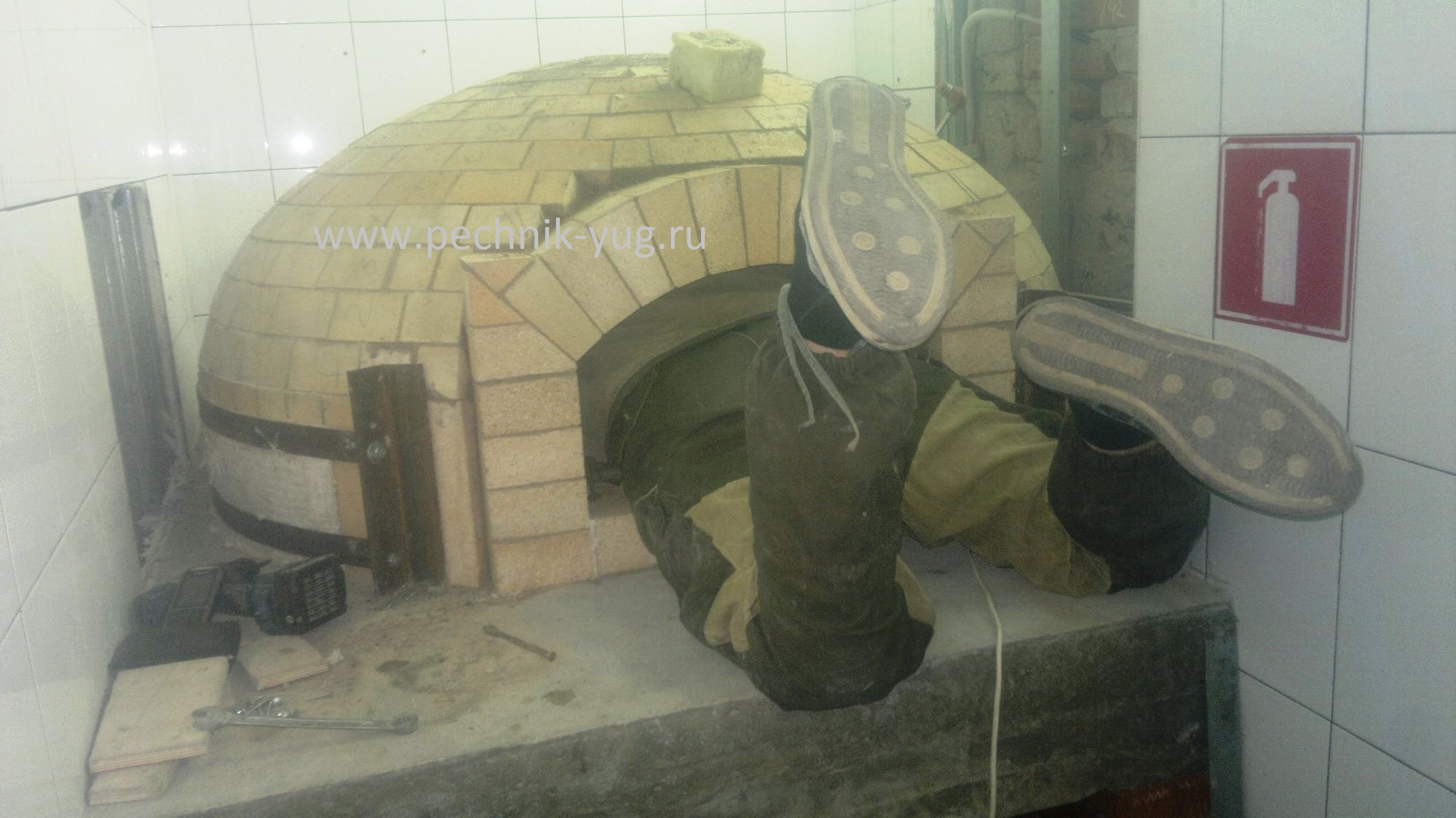

В копилку форума... Построена помпейская печь в ресторане... диаметр по поду 120 см...

Сообщения: 1587
СообщениеДобавлено: Вт 15 Март 2016, 08:20 Ответить с цитатойВернуться к началу
Поздравляю! Теперь и Краснодаре пиццы отведать можно.

Tim_on
Сообщения: 576
Регион: Краснодар
СообщениеДобавлено: Вт 15 Март 2016, 09:57 Ответить с цитатойВернуться к началу
Спасибо Александр! Будете в наших краях милости просим.... И винца сухенького под пиццу налью Smile
