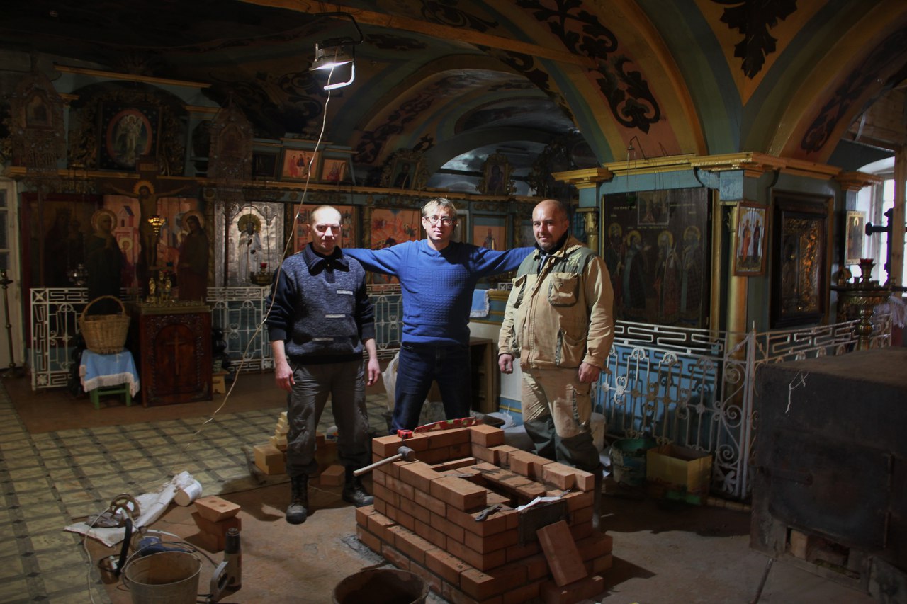

Юрий, Благодарим за проект! Печь запустилась сразу! Правда,я,пошел на хитрость. Погода у нас ближе к нулю, печь построена в храме. Естественно, она его не отопит, хоть он и летний. Но стояла основная задача -сделать тепло рядом с лавкой. Будущий батюшка - печник самоучка. Пытались ему предложить печь с теплоотдачей около 6 квт, отказался, говорит дорого и слишком много тепла, соответственно дороже. Пошли на уступки, обсудили кучу вариантов, сошлись на Вашем. И не жалеем. В храме надо еще 8 печей строить, пустячок- а приятно. Не в этом суть. Я очень переживал по поводу размера хайла, каналов и т.д. Раньше стояла буржуйка самодельная, топка обложена шамотом ША-5, сечение дымохода 200, пока ее двигали поймал межпозвонковую грыжу. Сейчас построили Вашу печь, дымоход заменим, когда найдутся спонсоры. И так весь шамот Ша-5, сэкономленный за сезон пустили в дело.Как только закончили, затопили, я думал дрова заткнут хайло, тяга отменная! Печь работает на ура, хоть и сырая еще! Правда подвертку, в колпаке, по привычке сделал на 4 ряду. Да какая разница- 10 минут-открываешь топочную дверцу и видно, как пламя ныряет ! Супер! Благодарим за труды!

Господа, вот проект, по которому строили печь.

Ньюансы решали по пути.

Серега_76 писал(а):
... печь построена в храме. Естественно, она его не отопит, хоть он и летний...
А н.б. в притворе возвести калориферную печь с регистром ГВС для "тёплого пола" там, где в помещении лавка с утварью...
