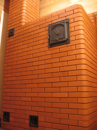

Банная печь с камином БИК ПК 10, совместная работа с А. Замашка.

Такую печь и топить жалко. Андрей .А сколько её надо топить ,что б в парилке было гр. 70 *** Very Happy И не знал, что граница Эстонии уже рядом с Пензой. Shocked
СообщениеДобавлено: Сб 6 Сентябрь 2008, 12:06 Ответить с цитатойВернуться к началу
При нормальном тепловом контуре, топить три-четыре часа.
Безудержную энергетику крепкого северного парня, невозможно сдержать границами!

Мне столько дров на всё лето хватит ,а граница наша на замке. Very Happy
СообщениеДобавлено: Сб 6 Сентябрь 2008, 20:38 Ответить с цитатойВернуться к началу
офф
30-35 полешков на все лето .. а сколько на зиму?

Девиз хомяка: "Пусть моется тот, кому лень чесаться." Very Happy Зимой я в ванне, в собственном соку.*Да и потом 30-35штук на такую печь за 3-4 часа. Маловато будет. Хотя если по 3 шт. кидать....
СообщениеДобавлено: Сб 6 Сентябрь 2008, 21:12 Ответить с цитатойВернуться к началу
одна закладка 6-8 полешек горят 40-60 минут, в зависимости от режима топки
