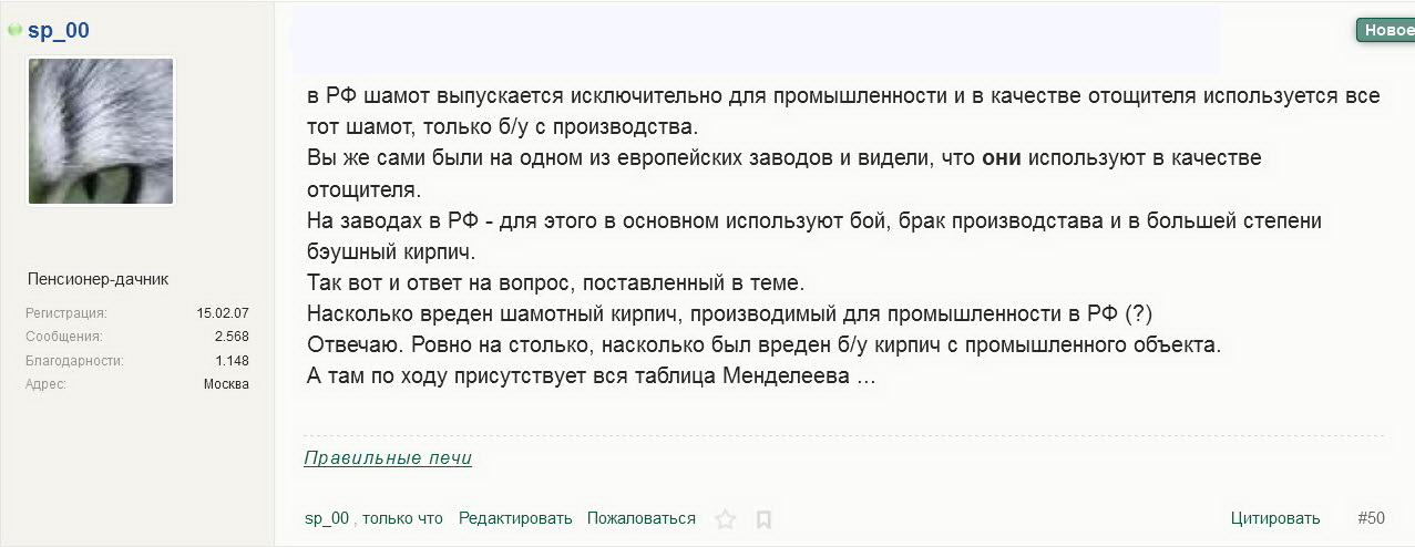

СообщениеДобавлено: Вт 8 Декабрь 2015, 16:34 Ответить с цитатойВернуться к началу
вопрос вредности шамотного кирпича в бытовом печестроение возникает эпизодически
что можно сказать на сегодня по этому поводу (?)
со дня вступления в работу единого таможенного пространства и заработала сертификация (декларация соответствия) по техническому регулированию
так, материалы шамотные имеют уже один сертификат, в котором указывается производителем соответствие материала ГОСТ Р 53406-2009 - национальный стандарт в области стандартизации на добровольной основе
что же в этом нормативном документе гарантируется производителем (?)
в вопросе интересующем нас в данной теме можно выделить
7.3 При транспортировании, хранении и применении изделия не выделяют вредных и токсичных веществ. По степени воздействия на организм человека изделия относятся к 3-му классу опасности по ГОСТ 12.1.005, ГОСТ 12.1.007 и гигиеническим нормативам [2].
Не надо обольщаться, что этим вы решили все проблемы по применению шамота при приготовление пищи. Стоит отметить, что проводить исследование по радиоактивности обязывают нормы ЕАС для материалов имеющих заведомо повышенный радиационный фон, а так же применяемых в производство вторичного сырья (!)
Указанный пункт из стандарта говорит за то, что при транспортировке, хранение и применение (кладка) изделие не выделяет вредных веществ и не воздействует на организм человека в пределах допустимых для работы с ним без средств индивидуальной защиты. Об этом горят ГОСТ по степени воздействия и гигиеническим нормам при производстве работ с изделием. За эксплуатационные качества материала производитель ничего не гарантирует, т.е. как он будет себя вести при нагреве или контакте с пищевыми продуктами. Хотя, если материал используется в конструкциях по приготовлению пищи он должен иметь соответствующий документ, согласно того же технического регламента. Данного документа промышленный шамот не имеет и производитель не говорит о том, что на нем можно жарить пиццу ...
В чем же может быть проблема (?)
Для производства шамота используется глина и ...шамот, размолотый в порошок.
т.е. надо затратить энергетический ресурс на обжиг и размол, но можно и сократить затраты - перемолоть б/у шамот с производства. Вот здесь и лотерея.
Для промышленности б/у промышленный шамот абсолютно безвреден, для приготовления пищи и контакте с едой - лотерея ...
Есть желание играть (?)
Да, по поводу радиационного фона. Шамот сам по себе уже обречен на повышенный радиационный фон, а вот на сколько - вопрос. Давайте на примере разберем. Средний фон по Москве - 10-16 мкР/ч Средний от шамота - 25 мкр/ч, т.е. на 50% превышает (!) Предельно допустимый для человека - 30 мкР/ч
Т.о. у печки из шамотного кирпича вы можете находиться чуть больше часа, если ее не нагревать ...
Данную тему я хотел обсудить на ФХ, но там есть "местный судья" Минчанин, который САМ решает, какие темы необходимо обсуждать на указанном ресурсе, а какие нет. Он Тему и закрыл ...
СообщениеДобавлено: Вт 8 Декабрь 2015, 16:37 Ответить с цитатойВернуться к началу
в обсуждаемой теме потомственные печники не отстают ...
В.Жирнов предложил заключать изделие из шамота в металлический футляр и это решит проблему радиационного фона, а готовить можно и на газовой плите, не 19 век на дворе ...

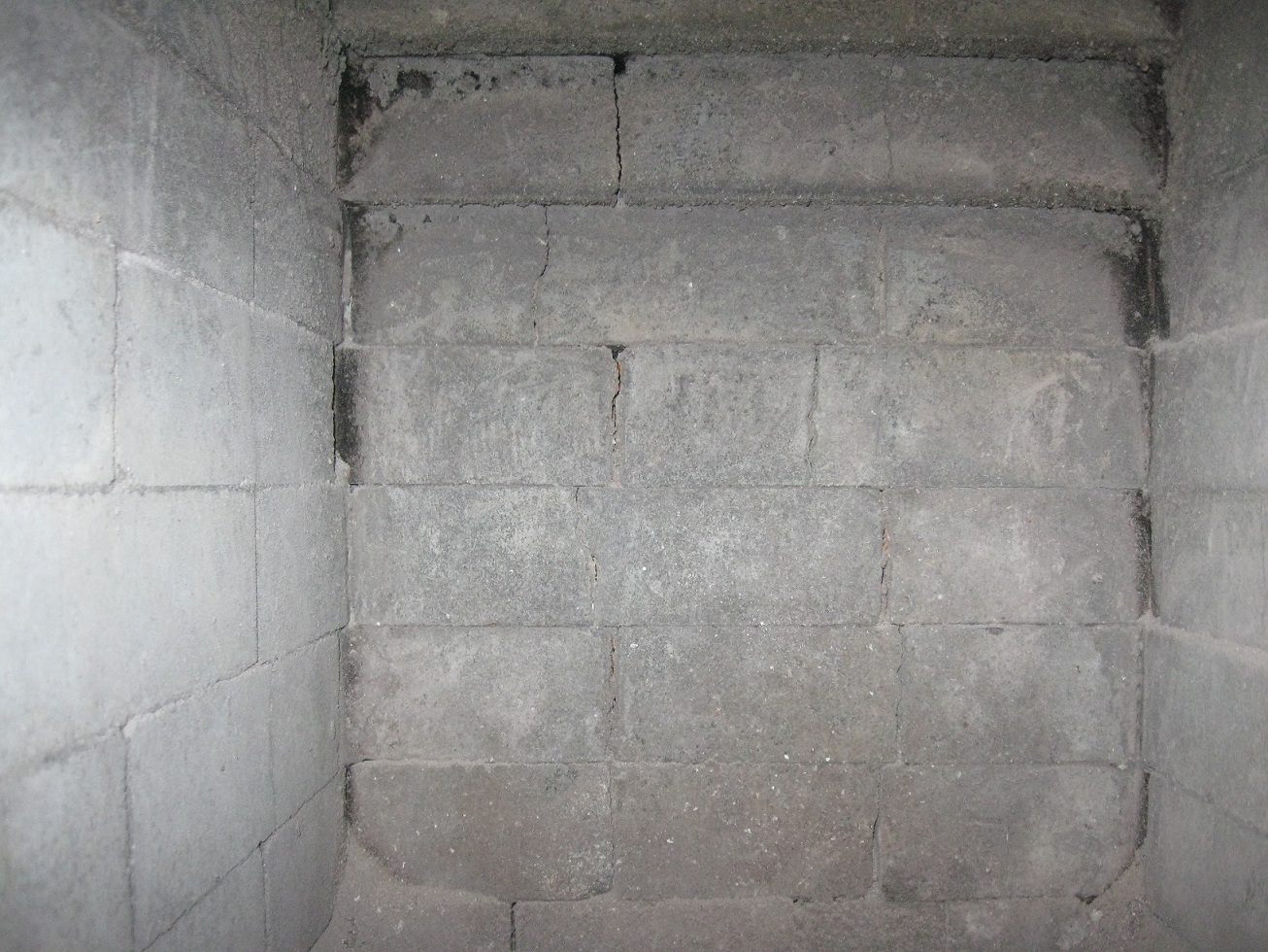

СообщениеДобавлено: Ср 9 Декабрь 2015, 00:01 Ответить с цитатойВернуться к началу
а это ваш российский,боровичский в топке
печи было 5 лет, топилась 3 года, в топке кирпич треснул в первый же год
