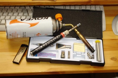

IgorUA писал(а):
Ювелирная горелка
Применяется в ювелирных и стоматологических работах, а также при изготовлении и ремонте металлических очковых оправ. В качестве сопла используется многоразовая металлическая игла.
Диаметр внутреннего канала иглы — от 0,2 до 0,7 мм.
Эта горелка куда более слабая, чем миниатюрная газовая горелка на баллончике...
И что? Question
Причем здесь печное ремесло. Очки я не собираюсь ремонтировать. Также впрочем, как изготавливать зубные протезы. А в ювелирном деле предпочел бы микроплазменную горелку. Хотя, того, что у меня есть, мне хватает за глаза Laughing
Кстати такая подошла бы и печникам дорогая только зараза.
http://www.plazarium.ru/production/model1/description/
ПС Когда-то давно была игольчатая горелка. Чуть падало давление, горение перемещалось в иглу, она обгорала, ну, в общем понятно.
Evil or Very Mad
 Размер файла:  160.73 КБ
 Просмотров:  1347 раз(а)

mvovec писал(а):
И что? Question
А то, что даже такая миниатюрная и маломощная газовая горелка может плавить и резать металл. Речь, конечно, не идёт о резке железнодорожных рельсов и стальных чушек весом в несколько тонн...

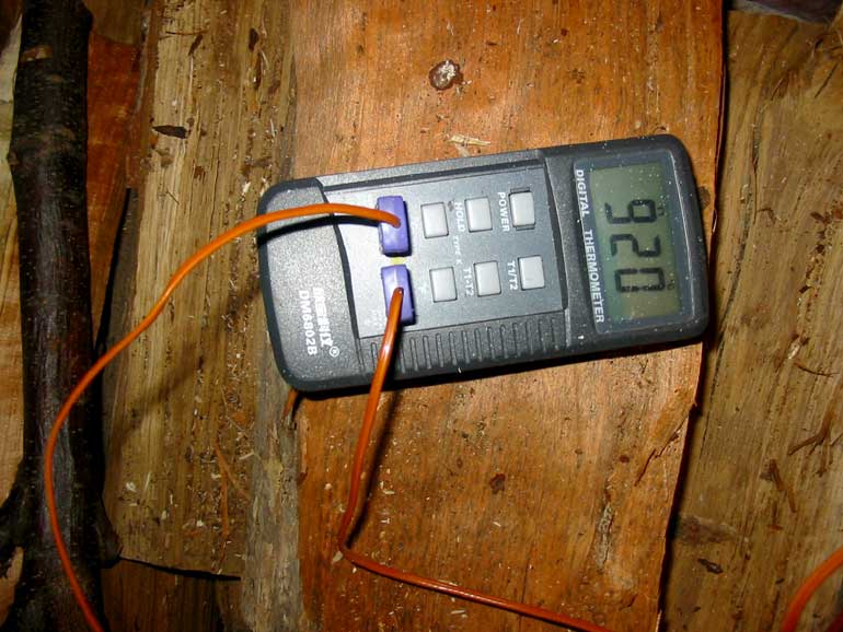

sahi писал(а):
IgorUA писал(а):
Шамотные кирпичи держат температуру до +1200°С, а от дров можно получить максимум +1000°С в самом лучшем случае.
Здесь упоменулась температура горения дров. А есть ли у кого температура горения Осины, Сосны, Березы, Дуба? Возможно я ошибаюсь но у дуба температура горения 1400-1600 градусов у березы 1200-1400 градусов. Может кто-то точные параметры указать?
Указать точно Вам вряд ли кто сможет: при сгорании дров образуется целая гамма разнообразных химических соединений, каковые имеют самую различную собственную Т сгорания – начиная с 300С и заканчивая заметным превышением 2000С. Последнее напрямую зависит от СПОСОБА сжигания топлива, поэтому вопрос имеет смысл только в контексте конкретных обстоятельств.
За хорошим примером загляните сюда:
http://forum.rusbani.ru/viewtopic.php?p=15527#15527
Что же до утверждения,
То это не так, мне во время топки своей печи, не раз доводилось наблюдать превышение Т свыше 1000С, правда, зафиксировать пока удалось только 920С:
 Размер файла:  62.87 КБ
 Просмотров:  1312 раз(а)
Наблюдали пирометром, а зафиксировали термопарой?
Какое было превышение над 1000°С? Какими дровами топили?
С уважением, Игорь Сергеевич
Из Украины
Игорь Васильев
Сообщения: 158
Регион: USA, PA
СообщениеДобавлено: Вс 7 Сентябрь 2008, 18:57 Ответить с цитатойВернуться к началу
О составе измерителей – это сюда:
http://forum.stovemaster.ru/viewtopic.php?p=18827#18827
Высокие Т я измеряю 2-я Т-парами OMEGA, USA с рабочим диапазоном до 1500С.
Термин «зафиксирован» - здесь в смысле сфотографирован: держать камеру в бане – это, считай – сразу ее выбросить, тогда: пока зайдешь за ней в дом, пока вернешься – короче, зачастую самое интересное уже прошло.
Я стараюсь, вообще-то, не доводить до высоких Т – рабочий режим в моем понимании – до 900С: кроме проблем от Т выше, других достоинств пока мной не отмечено. Поэтому в основном работаем при Т до 750 - 850С.
Как уже говорил, случалось такое по недогляду, и, как правило, не превышало 40-80С. Должен при том отметить: чем выше забираешься, тем НЕСТАБИЛЬНЕЕ становятся показания термометра – достаточно, например, открыть топочную дверку на несколько секунд, чтобы Т рухнула градусов на 100-180С. И не факт, что вернется обратно.
Дрова – обычные дуб, клен, береза (твердые породы) с добавками сосны или осины, ели (мягкие породы). В комбинации есть свои тонкости – но об этом как ни будь в следующий раз. Пока.
