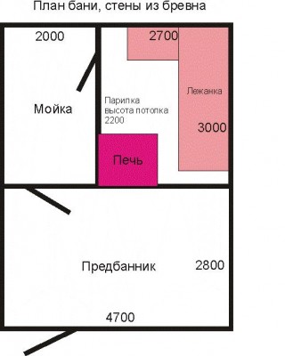

Здравствуйте Мастера.
Читаю разные форумы и не как не могу определиться.
Помогите определиться в выборе каменки.
Парилка 3х2,7 высота потолков 2,2, объем 18куб/м.
Пока, выбор падает на БИК П1 с ГВС.
Планирую печь класть сам.
Вопросы:
1. Хватит ли мощности?
2. БИК П1 или БИК П1 метал, периодического или постоянного действия?
3. если БИК П1 с ГВС, то не могу понять, как регулируется температура нагрева воды, чтобы не доводить до кипения?
4. 4х3,5 или 4х4, в чем разница, что лучше?
5. Ядро, на ребро или плашмя 1/2; кирпича?
6. Возможность отведения дымохода в сторону от контура печи? Нет возможности провести дымоход над печкой.
7. Пристройка из кирпича со стороны мойки, подиум для бака с водой.
8. Возможные альтернативные варианты для сравнения?
В итоге хочется получить надежную, долговечную печь. Парится, планирую 1-2 раза в неделю, в жестком режиме по 3-4 часа, - люблю это дело-.
Всем заранее спасибо за отклик.

СообщениеДобавлено: Пт 2 Сентябрь 2011, 18:13 Ответить с цитатойВернуться к началу
Наверно надо добавить.
9. при такой планировки бани, с какой стороны лучше делать дверцу каменки, в сторону входа в парилку или в сторону лежака?
Топка из предбанника.
Баня двух этажная, парилка на первом этаже, так что труба проходит через второй этаж.
 Размер файла:  35.81 КБ
 Просмотров:  819 раз(а)
Сообщения: 5738
СообщениеДобавлено: Пт 2 Сентябрь 2011, 18:30 Ответить с цитатойВернуться к началу
Иной вариант - чреват ожогами!!!

ronald
Зарегистрирован: Пт 11 Март 2011, 07:15
Регион: гюТюмень
СообщениеДобавлено: Ср 7 Сентябрь 2011, 12:03 Ответить с цитатойВернуться к началу
1. Должно хватить.
2. Лучше периодического. Металл прогорает, а добрый металл достать проблематично...Да и пар разный.
3. Внешними приспособами. Например обьёмом бака.
4. В 4х4 можно сделать топку на плашку + обьём каменки поболе.
5. на плашку надёжнее на ребро - быстрее всё прогревается.
6. Стандартной схемы нет, но возможности у человека безмерные...
7. См. п 6.
8. Прежде всего БИК П3 (там каменка поболее и печка пониже (высота-то 2.20 !). Можно посмотреть в сторону мотивированной или печки Бацулина, Селивана...

СообщениеДобавлено: Ср 7 Сентябрь 2011, 14:12 Ответить с цитатойВернуться к началу
Добрый день, ronald и спасибо что помогаете разобраться с этой не простой задачкой. К сожалению, у меня был опыт общения с некоторыми "мастерами" с этого сайта,-остались не очень приятные впечатления.
ronald,
1. Высота печки может быть и выше чем 2,2м., так как топить буду из предбанника, а пол в предбаннике ниже чем в парилке на 20см. то есть высота потолка в предбаннике 2,4м.,
2. Дверцу каменки лучше делать в сторону входа в парилку или в сторону лежанки? если в сторону входу, то надо печь с духовкой для каменки с заде, БИК 3 не подходит.
3. Где можно взять чертеж печи типа -БИК П2 металл с ГВС-, постоянного действия, духовка для камней с заде, ГВС с регулировкой нагрева воды?
