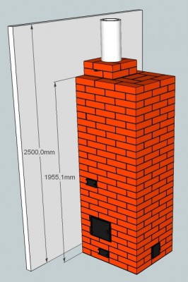

Проект не закончил. Внутри размышляю.
Получается противоток, канальная 4 оборота.
Наверно 2 колпака лучше сделаю, будет проще. Думаю.
Оба варианта выложу потом.
Внешний вид пока на размышления.
Юра, размер подходящий,спасибо!!!!!!!!!!

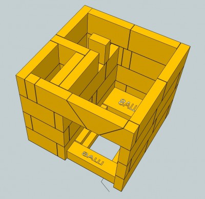

Привет Сергей
Сделал проект, но ещё думаю
Шамота много, буду думать
Вот внешний вид
Простенок - калориферный канал
Шамот без плит перекрытия

Юра, если судить по размеру топки, дрова влезут нормального размера(45-50)???
Сообщения: 2376
СообщениеДобавлено: Пн 22 Декабрь 2014, 20:54 Ответить с цитатойВернуться к началу
(250*3+10)-250-50-50=460 чистая глубина топки. 260 ширина.

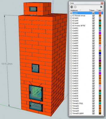

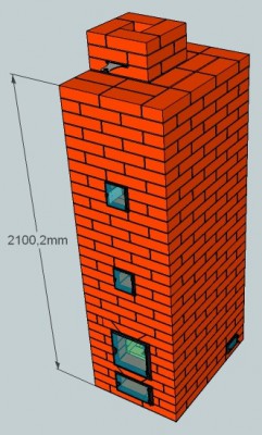

Сделал проект.
Разбирай, смотри

Юра,Ты как в советское время " Пятилетку за три года" Радость Большое спасибо за работу. Пытался победить скетч ап, толком не вышло( может не тот скачал?)
Открывает внешний вид, режет плоскостями, а ряды не посмотреть, точнее посмотреть можно(один), если остальные убрать.В общем какая-то шляпа.
Сообщения: 2376
СообщениеДобавлено: Сб 27 Декабрь 2014, 21:41 Ответить с цитатойВернуться к началу
Открываешь проект, вызываешь таблицу слоёв, снимаешь все галки.
И начинаешь ставить галки по одной.
Сверху общие слои ША5, ША6, Ша8, Лаер, где определяются составляющие , их поставь все.
Потом пошли сами слои, по имени понятно, Слой01,02,03 слои красного кирпича. Топка01,02,03 слои шамотного.
Ставь галки, как будто строишь печь от первого ряда до трубы Smile Smile Smile
Забыл: никаких плоскостей сечений, только снимаешь и ставишь слои.
Я тоже в начале с сечениями играл. Менее наглядно и понятно.
И ещё нажимаешь "ОРБИТА" и крутишь со всех сторон.

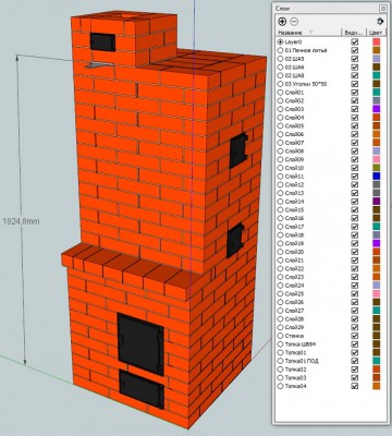

СообщениеДобавлено: Пн 29 Декабрь 2014, 12:11 Ответить с цитатойВернуться к началу
Привет Сергей!
Вот и подошел проект 2.5 на 3.
Если на нём остановишься, надо вылизать кое-где.
Хотя мне больше нравится 3-3 2.5-3 с полочкой.
2.5-3.5 делаю. С трубой проблемы.
Лучше она была-бы над топкой. Но ....
Ищу красивое, простое решение, чтобы труба была, где надо.

Скетч-Ап:
Как смотреть по слоям.
Вид - Панель инструментов - Слои
Вверху появится слоистый куб с буквой i - нажать на него - появится мастер слоев. Ставя и снимая галочки - можно скрывать и показывать ряды и слои.
Большая стрелка вверху - выбрать все - ткнуть в любую галочку - все скроется.
Ткнуть мимо галочек, чтобы снять выделение и потом тыкая в пустые квадратики открывать по 1 каждый ряд.

tuomob писал(а):
Привет Сергей!
Слажал в проекте 12-13 ряд, переделаю Very Happy Very Happy Very Happy
Сообщения: 2376

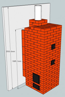

СообщениеДобавлено: Пт 2 Январь 2015, 14:59 Ответить с цитатойВернуться к началу
С Новым годом Сергей!
Дай бог тебе здоровья, счастья, успехов во всех делах!!!
Закончил 2.5 на 3.5
Мне нравится. Всё ровно получилось.
Высоковато только.
До 1800 надо убавить.
Как думаешь.
Рекомендую на этом остановиться. Мелкие доработки будут по ходу обсуждения.

СообщениеДобавлено: Вт 13 Январь 2015, 11:50 Ответить с цитатойВернуться к началу
Наконец кончились тяжелые праздники. Юра, большое спасибо за проект. Посмотрел все по слоям(как смог, еще не очень справляюсь со скечем), возник вопрос по мет уголку над топкой. Там ведь очень высокая температура, и не понял, что за дверка сзади на 20 ряду. А так все классно. Может топку перекрыть шамотной плитой ш 94 ?
Сообщения: 2376
СообщениеДобавлено: Вт 13 Январь 2015, 12:17 Ответить с цитатойВернуться к началу
Привет Сергей
Smile Smile Smile
1. Дверка на 20 -глюк, с прошлого проекта осталась.
2. Уголками нормально - прямого огня не видят, так принято делать.
3. ШБ94 и перекрыто - 2 плиты.
Если на этом проекте останавливаемся (2.5 на 3.5), отпиши.
Надо просмотреть внимательно проект на предмет нюансов.
По высоте уменьшить до 1800? Или так оставить.
Порядовка будет нужна? Или Сам разберёшься.

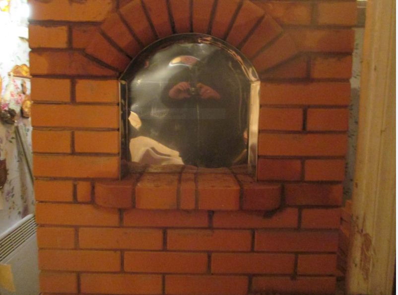

Сообщения: 2376

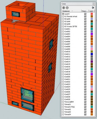

СообщениеДобавлено: Ср 14 Январь 2015, 17:28 Ответить с цитатойВернуться к началу
tuomob писал(а):
Есть идея, сделать как-бы печурки, как в Русской, для быстрого прогрева помещения.
Идея простая.
Посмотришь, не понравится, не будешь делать.
Самому хочется посмотреть, как получится.
Вот сделал, пока фото.
Идея в том, что нержавейка греется от топки.
И инфракрасным излучением греет воздух, как буржуйка.
Попытка увеличить отдачу во время топки, пока массив печи холодный.
Подумай, будешь это реализовывать или убрать.

Леонид67
Зарегистрирован: Сб 25 Декабрь 2010, 22:30
Сообщения: 81
Регион: Онега,Архангельская обл.
СообщениеДобавлено: Ср 14 Январь 2015, 18:00 Ответить с цитатойВернуться к началу
Юра я сделал из "зеркалки" так. Нагревается быстро но можно обжечся
