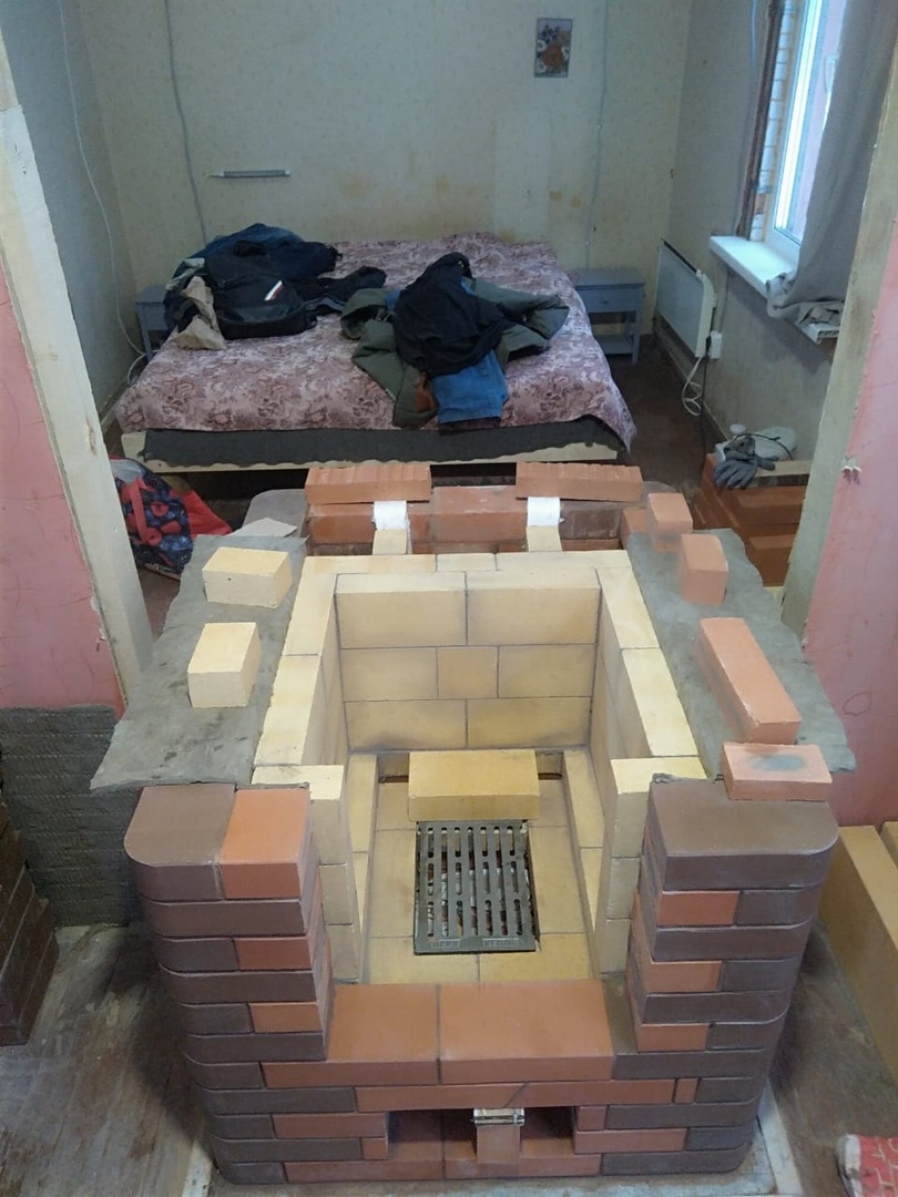

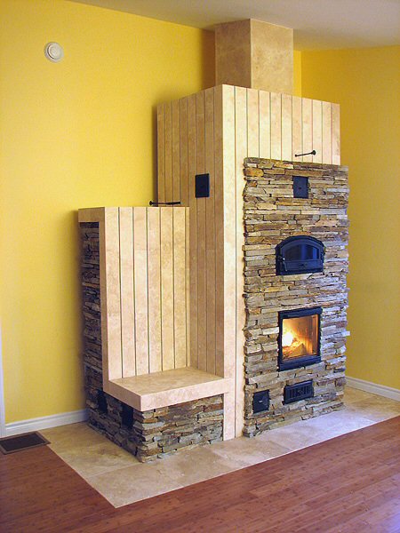

Кто подскажет как мини лежанку пристроить к печи небольшой с Хк ?Заказчик пару вариантов прислал чего то мозг сломал как дымовые газы в сидушку запустить . На картинках везде асимметрия идет сбоку опускной канал ныряет вниз дверка топочная рядом . А у меня по задумке тело печи по центру дверка а выход сзади должен быть.

там не подвёртка внизу должна быть , а рассечка чтобы на зимнем режиме газы чрез сидушку проходили....
СообщениеДобавлено: Чт 11 Октябрь 2018, 19:20 Ответить с цитатойВернуться к началу

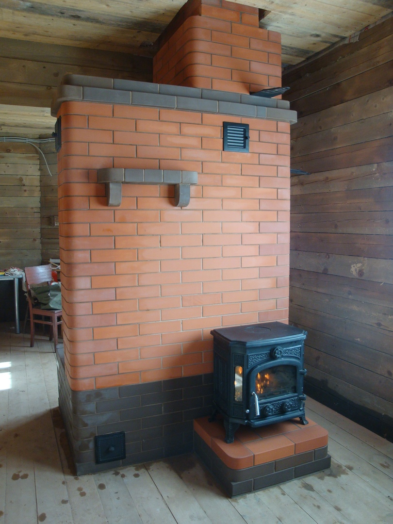

Тут Сепар прав мини лежанка это и есть подвертка Мы с ребятами по осени вот такую теплую банкетку к микрофакелу пристроили +конвекция на 2 этаж и буржуйка для залпового прогрева помещения зимой. : Razz

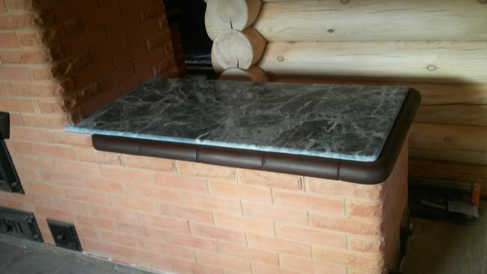

Огромное человеческое спасибо так стало понятней намного что внутри .Повезло хозяюшке с такой печкой мультиваркой -спиногрейкой .Сама банекетка двумя рядами перекрыта? температура самой банкетки по вашему выше 40 градусов не должна греться. Может лучше плиты еще сверху тальмагнезитовые положить .

Smile Приветствую два ряда думаю норм в место талькомагнезита планируется плитка керамогранит или керамические ступени пример как тут чтобы домашние животные комфортно тусили на теплой лежанки.

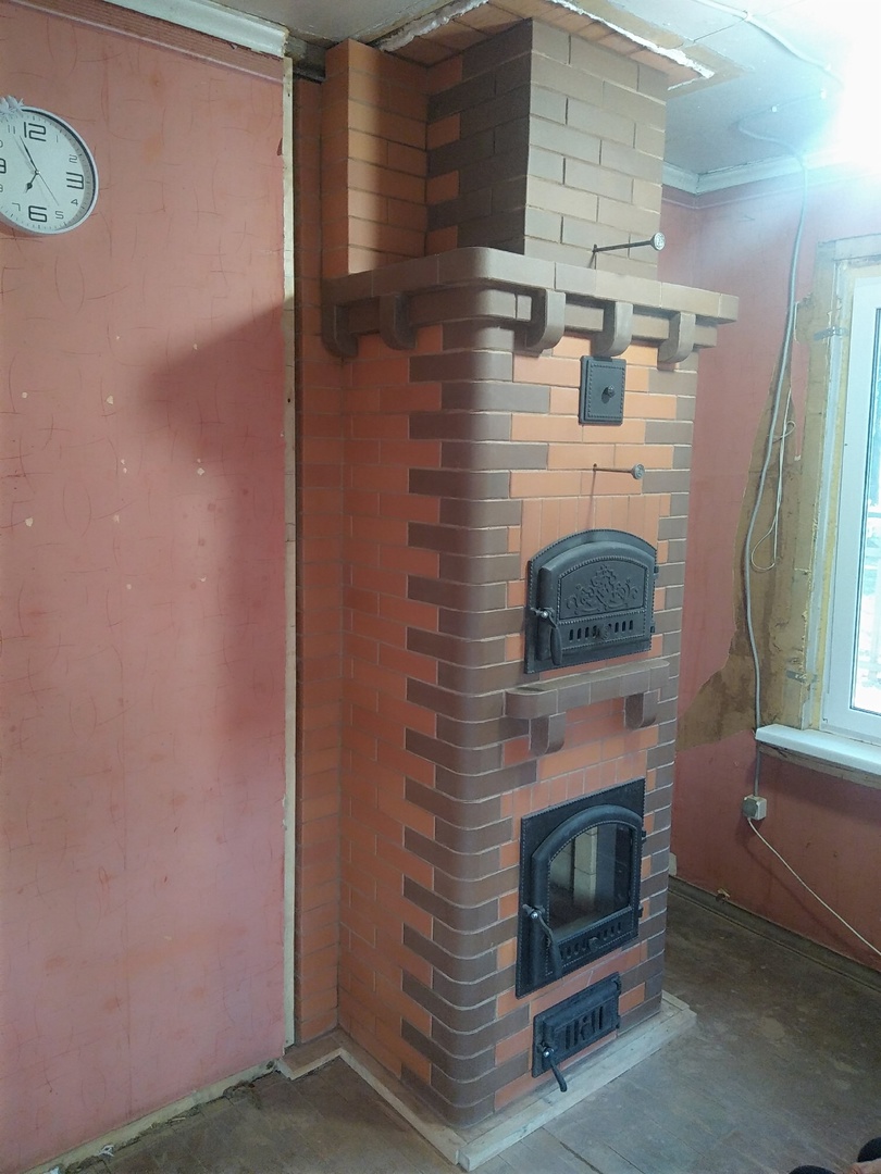

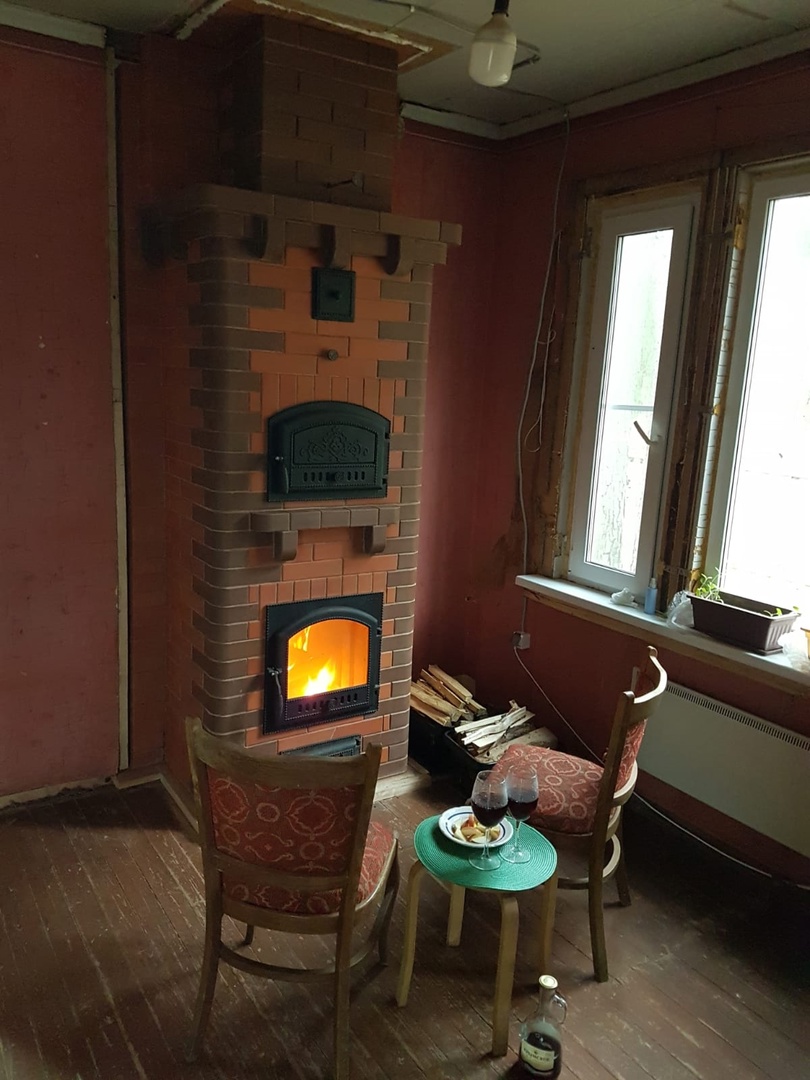

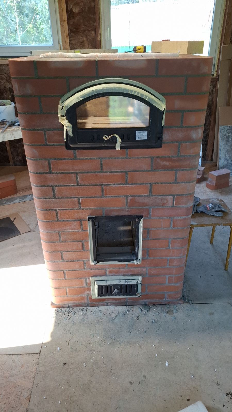

Всем формучанам привет в этом новом году еще одна небольшая дверо печь с ХК размер фасад 3.5 кирпича 88 см на 5 кирпича 128 см одноконтурная без футеровки каналов Кирово-чипецкий кирпич литье Везувий .
 Размер файла:  286.23 КБ
 Просмотров:  618 раз(а)
СообщениеДобавлено: Чт 6 Июнь 2019, 23:33 Ответить с цитатойВернуться к началу
Прислал заказчик на почту что все норм печь греет в Хк .По нагреву насчет ХОЛОДИЛЬНИКА в нижней части где подувало как есть да в печи есть мало активные зоны прогрева а где их нету? делаете шанцы Evil or Very Mad
 Размер файла:  470.7 КБ
 Просмотров:  601 раз(а)
СообщениеДобавлено: Сб 24 Февраль 2024, 23:31 Ответить с цитатойВернуться к началу
В личные сообщения приходят много сообщений по поводу приобрести порядовку ДВЕРОПЕЧИ она же каминопечь с Хлебной камерой среднего формата по размерам .Так скажем востребованная многофункциональная конструкция Хит Дачников и небольших деревенских домов ПМЖ . Вот сыллка на Ютуб по мотивам форума этой ветки https://www.youtube.com/watch?v=dVceKtVXfmk За это время сделал пару подобных конструкции в этих размерах .Кирпич Победа Лср м-400 Рубцовское литье поселок Петровское Приозерского района Ленобл в 2023 года.

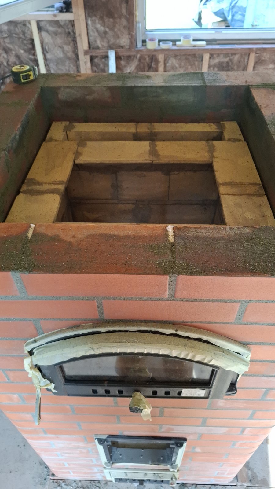

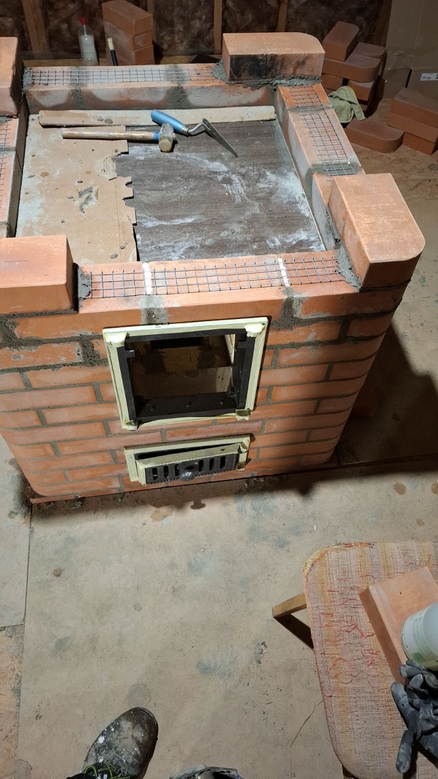

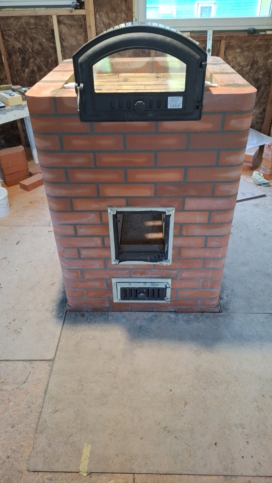

Вот с соседом по дачи начали ложить печку опхк 3,5 с ЗЛХ.

СообщениеДобавлено: Пт 22 Август 2025, 09:28 Ответить с цитатойВернуться к началу
Вот продолжение.

СообщениеДобавлено: Пн 25 Август 2025, 09:53 Ответить с цитатойВернуться к началу
Идём по тихонько дальше.

СообщениеДобавлено: Вт 26 Август 2025, 11:40 Ответить с цитатойВернуться к началу
Продолжение.

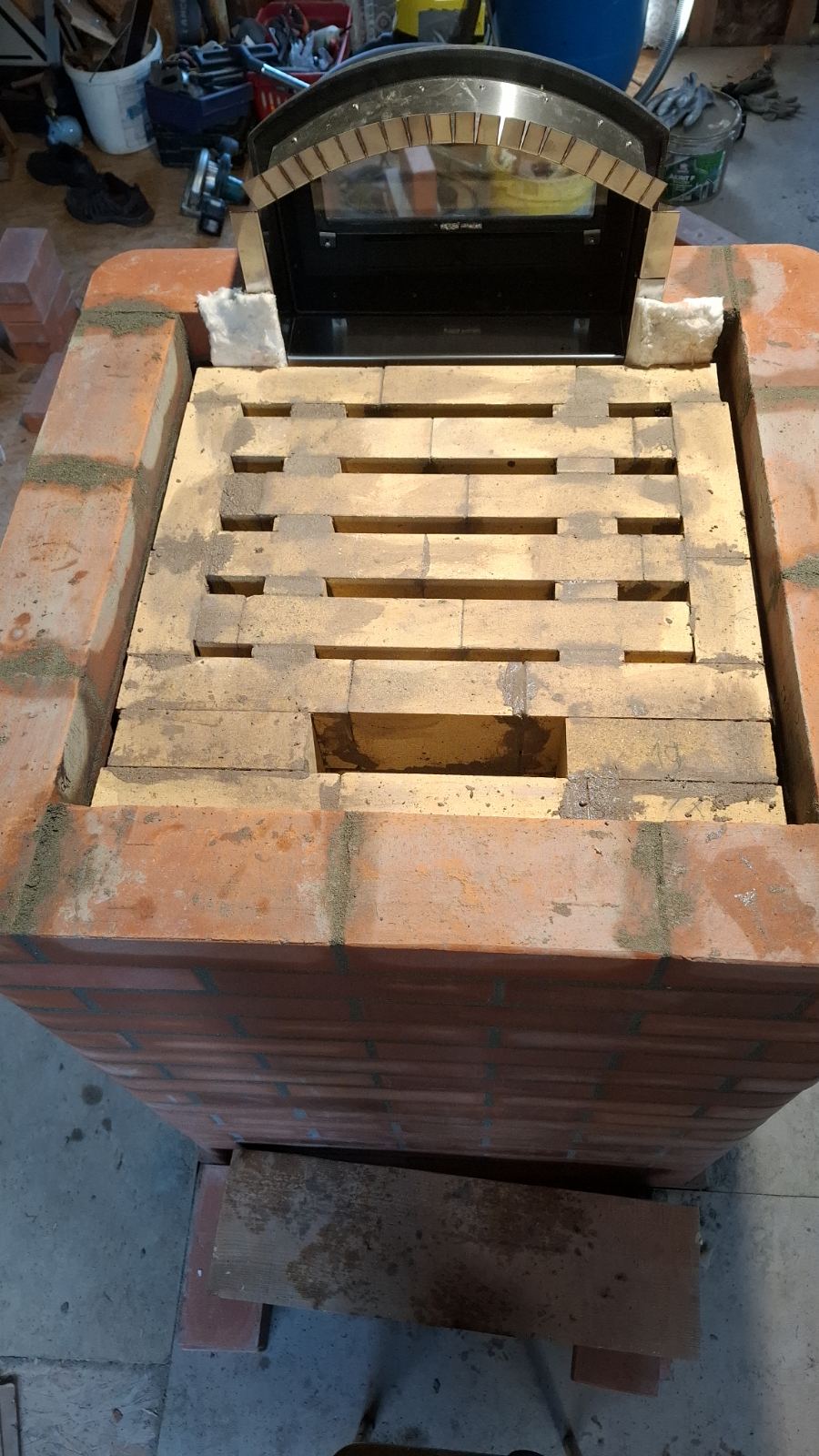

СообщениеДобавлено: Ср 27 Август 2025, 18:49 Ответить с цитатойВернуться к началу

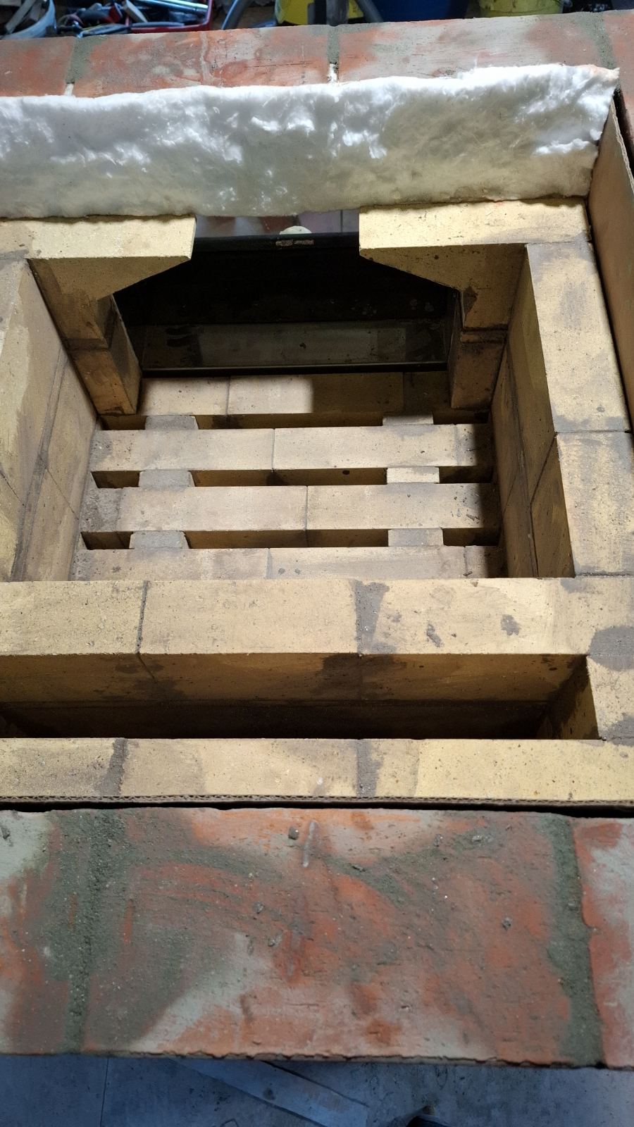

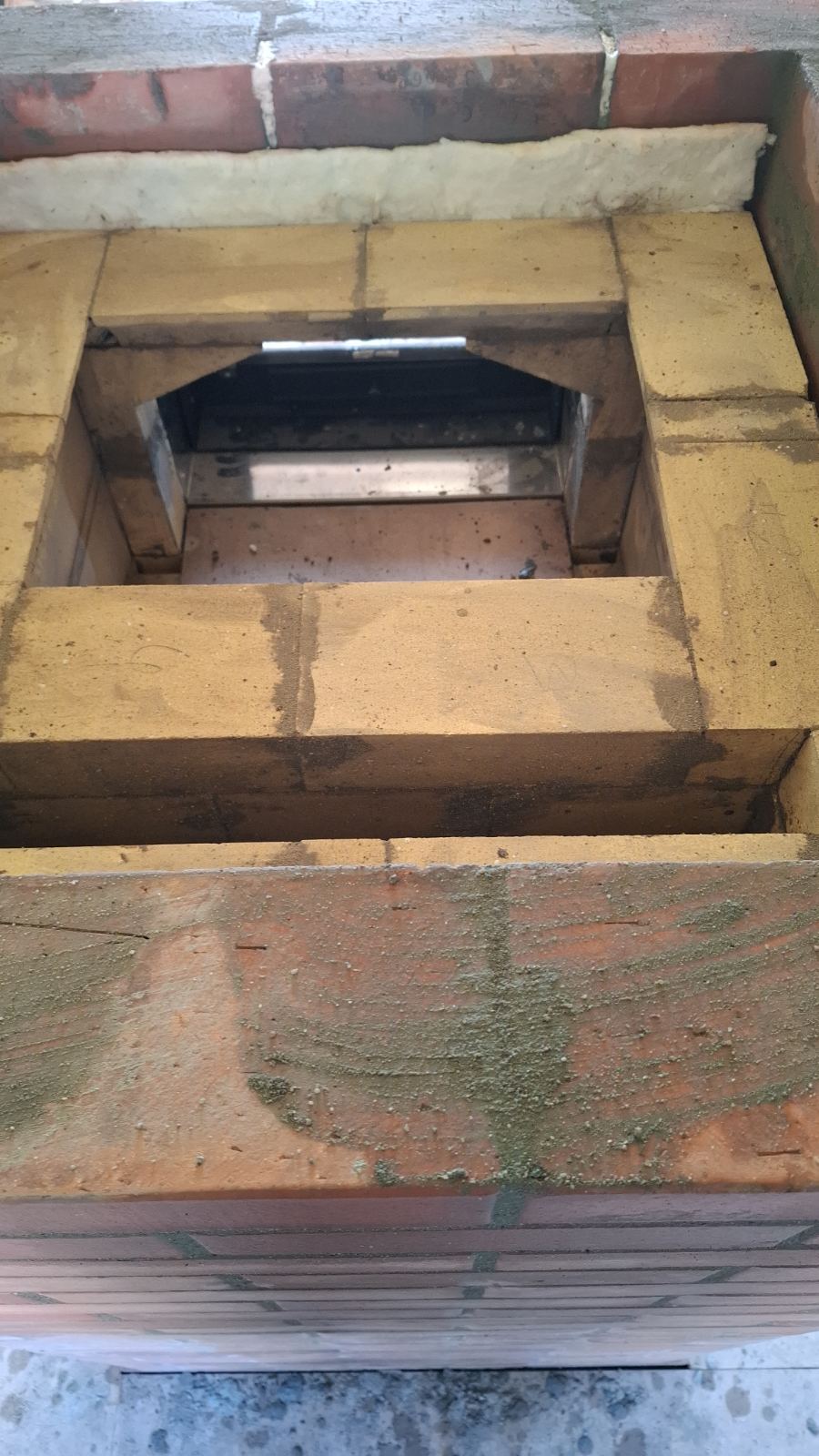

Ну вот добрались до духовки.

СообщениеДобавлено: Ср 27 Август 2025, 18:50 Ответить с цитатойВернуться к началу
Вот второе фото.

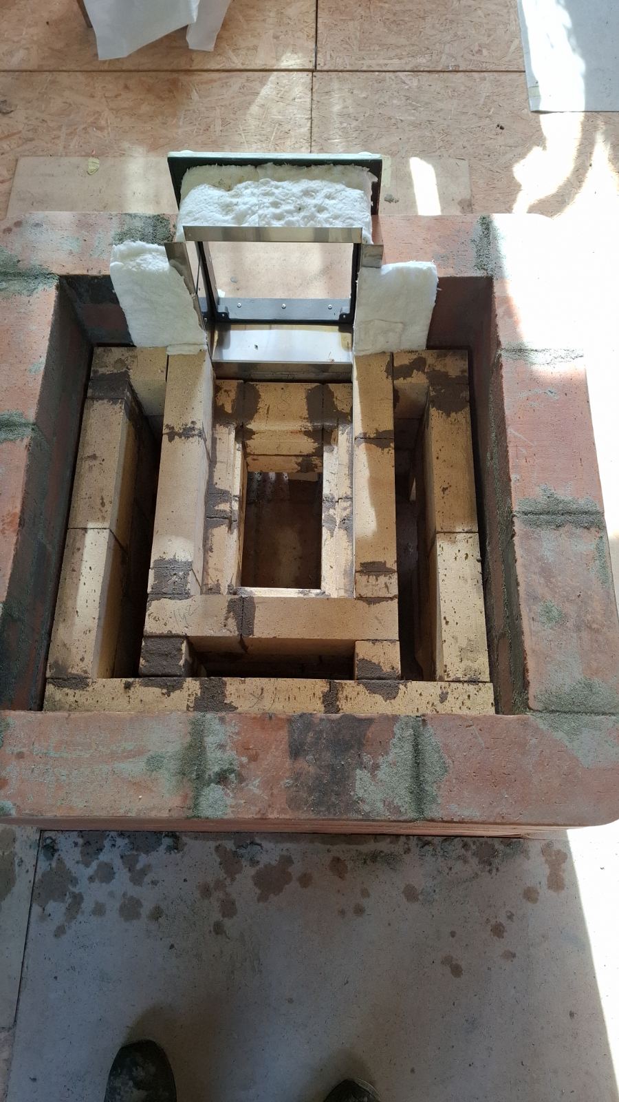

СообщениеДобавлено: Вс 7 Сентябрь 2025, 14:08 Ответить с цитатойВернуться к началу
Ещё продолжение.
 Размер файла:  231.12 КБ
 Просмотров:  83 раз(а)
Сообщения: 6063
СообщениеДобавлено: Вс 7 Сентябрь 2025, 17:26 Ответить с цитатойВернуться к началу
Вот это "окно" https://forum.stovemaster.ru/download.php?id=49759 не смущает, что оно вдвое меньше даже ДПод?
