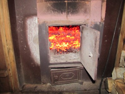

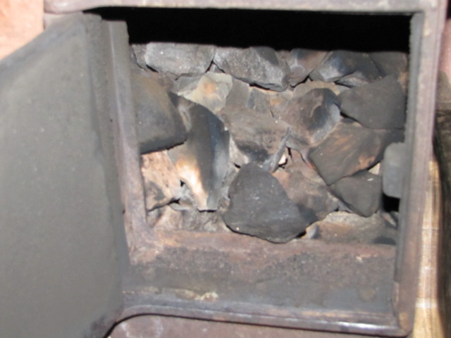

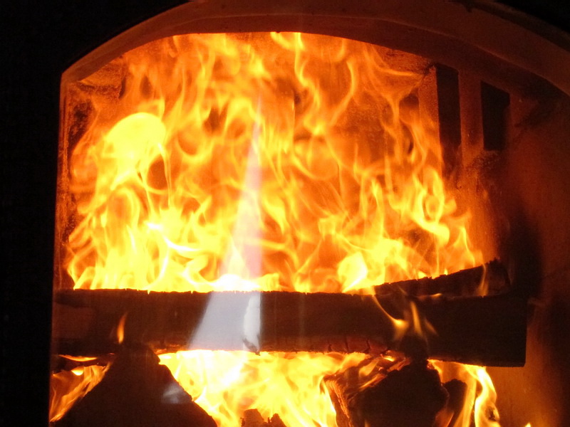

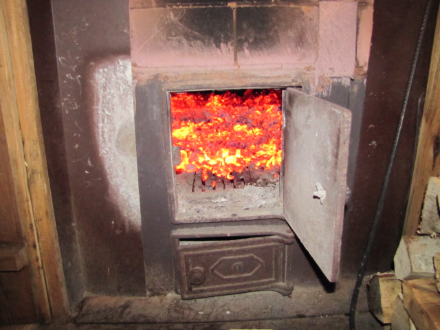

zika
Сообщения: 328
СообщениеДобавлено: Пн 21 Февраль 2011, 21:27 Ответить с цитатойВернуться к началу
Юрию Подгорнову
Ты не сказал, какая картинка тебе нужна.
В воскресенье топил баню - сделал фото, специально для тебя.
С уважением Валерий

zika
Сообщения: 328
СообщениеДобавлено: Пн 21 Февраль 2011, 22:24 Ответить с цитатойВернуться к началу
"SV"
Здравствуйте! Валера не смог найти, где вы отвечаете по банной с подовым горением!
Хотел спросить про вашу банную печь.Какого размера, сколько топиться по времени, вес каменной закладки! По возможности дальнейшая конструкция, кроме пода![/quote]
Честно говоря, я и сам не знаю, где я отвечал - не нашёл тоже???
Печь проектировал и делал не я - досталась такая, но задумка была интересная.
Внутри была поворотная заслонка на подшипниках???, шириной во всю топку - которая в одном положении перекрывала часть каменки и открывала в задней части печи -дополнительный прямой ход для прогрева трубы, когда труба и часть печи прогревалась заслонка должна была перекрывать этот ход и ДГ направлять через каменку в трубу.
Естественно у прежнего хозяина, всё это, заклинило от температуры и не работало.
Я когда разобрался - вырезал из топки всё сваркой, но принцип протопки оставил,только задвижку перенес к дымовой трубе и регулирую, простой печной задвижкой - при растопке открываю на полную оба канала, потом перекрываю выход прямого канала и дым идёт прямотоком через каменку во второй канал и трубу.
Камней 100-120 кг + чугунная решётка килограмм 30.
Забыл главное - печь "железяка" обложенная кирпичем на ребро.
Если топить на колоснике 2,5-3 часа, если сдвигать дрова дальше на подд то 4 часа + час, даю бане настояться. Температура в парилке 85-90 градусов (термометр 200 мм от потолка)
Колчин заразил "измерительной" болезнью - сегодня купил пирометр - уже всё в доме перемерил - даже котов.
В воскресенье буду делать замеры на банной печи и в самой парилке - нужно отчёт Леснику сделать.
С уважением Валерий
