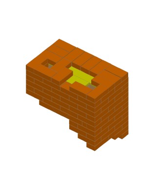

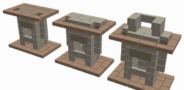

Владимир Солин писал(а):
4. перекрывать и хайло и топку лучше сразу, наверное... т.е. одновременно Surprised
Т.е делать надо как на фото 1, да? А потом идет перекрытие из шамотного, щас прикину как получается.
 Размер файла:  121.97 КБ
 Просмотров:  915 раз(а)
 Размер файла:  98.78 КБ
 Просмотров:  2476 раз(а)
serega32
Зарегистрирован: Сб 12 Июнь 2010, 12:53
Сообщения: 70
СообщениеДобавлено: Вс 26 Июнь 2011, 20:07 Ответить с цитатойВернуться к началу
serega32, я бы продолжил шамотом до самого верха, очень удобно...
Только боковые стенки топливника, надо в два слоя на ребро.
Я вот и собирался как на схеме показано, топку до самого верха и перед перекрытием первого колпака, перекрыть топку шамотным. А если в два слоя гнать на ребро, о топка совсем маленькая получается.

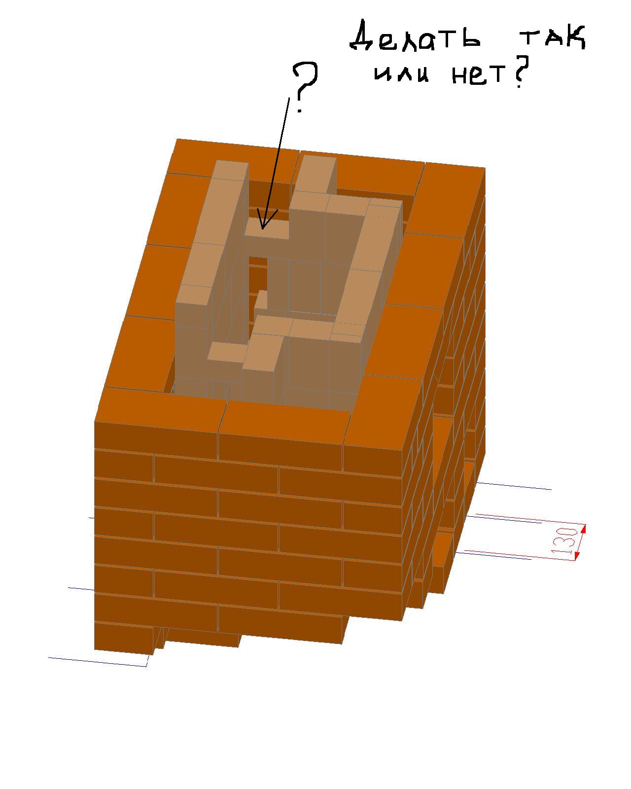

Фото 1 вариант с ША8, фото 2 вариант с ША94, а вот дальше....? Проложить базальтовую вату и на него сверху красный кирпич с опиранием на наружные стены, да это не получится так (все внутренние кирпичи будут в воздухе висеть). Может есть плиты из красного кирпича tomato !!!
 Размер файла:  83.82 КБ
 Просмотров:  960 раз(а)
Последний раз редактировалось: serega32 (Вс 26 Июнь 2011, 20:41), всего редактировалось 1 раз
СообщениеДобавлено: Вс 26 Июнь 2011, 20:39 Ответить с цитатойВернуться к началу
Первая печь всегда, сама-самой, получается экспериментальная, к тому же, Вы несколько новых экспериментальных решений в ней уже реализовали...
Главное не спешить.
СообщениеДобавлено: Вс 26 Июнь 2011, 20:42 Ответить с цитатойВернуться к началу
Я предлагал и дальше "гнать" шамотом(на ребро).

СообщениеДобавлено: Вс 26 Июнь 2011, 21:24 Ответить с цитатойВернуться к началу
Перекрыша из красного все-равно придет... Не на первом, так на втором колпаке... Плитами перекрывать не стоит - трещат они. Конечно наверху будет проще по температуре... Жаль, что печка не прорисована в скетче. Начинающему и класть с листа... Это конечно круто. ))
Там, где вопрос - делать так или не делать - лучше будет после СШ сделать сразу хайло, потом его перекрыть шамотом. В этом случае перекрыть топку шамотом будет проще.

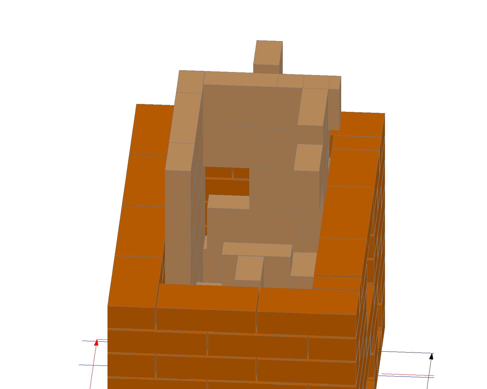

Пока только такой вариант крутится в голове, но мне, честно говоря, он не нравится. Базальтовая вата между перекрытием топки из шамотного и перекрытием красного, в середине кирпичи, получается, просто лежат на перекрытии топки.
 Размер файла:  79.29 КБ
 Просмотров:  925 раз(а)
serega32
Сообщения: 70
СообщениеДобавлено: Вс 26 Июнь 2011, 21:26 Ответить с цитатойВернуться к началу
Мы не ищём лёгких путей pardon bog
СообщениеДобавлено: Вс 26 Июнь 2011, 21:30 Ответить с цитатойВернуться к началу
И даже как на последнем - не получается.
Если только перекрывать все свешивающимися кирпичами (оставляя отверстия для подьемных каналов), А следующим слоем перекрывать уже и середину.
Ну, или спилы по внешним кирпичам и клиновидные на середину.

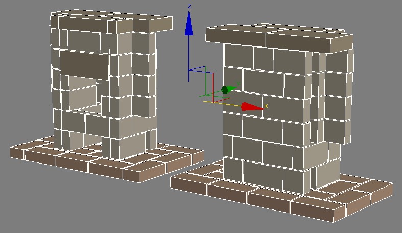

СообщениеДобавлено: Вс 26 Июнь 2011, 22:02 Ответить с цитатойВернуться к началу
Так?
 Размер файла:  76.65 КБ
 Просмотров:  904 раз(а)
СообщениеДобавлено: Пн 27 Июнь 2011, 08:50 Ответить с цитатойВернуться к началу
Да, появляется устойчивая опора для перекрыши шамотной.
СообщениеДобавлено: Пн 27 Июнь 2011, 09:36 Ответить с цитатойВернуться к началу
Вот Вам и ещё одно экспериментальное решение...
serega32
Сообщения: 70
СообщениеДобавлено: Пн 27 Июнь 2011, 10:03 Ответить с цитатойВернуться к началу
На Ваш взгляд, не очень?
СообщениеДобавлено: Пн 27 Июнь 2011, 12:08 Ответить с цитатойВернуться к началу
Там же какой то "апендикс" за хайлом получается...
Щас некогда, но вот то что нарисовал вчерась(в приложении), тоже может быть не очень...
Самое лучшее, на мой взгляд, это увеличить на пол-кирпича ширину и делать двухконтурную печь, наподобие ОИК ХК, т.е. 4,5х2,5, можно даже и с ХК...
