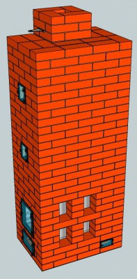

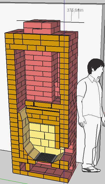

Привет Сергей.
Ну вот и сделал чистовой проект.
Нюансы просмотрел, поправил.
Дверку топочную вынь, посмотри. Показано, как обделывать надо.
Будут вопросы - задавай.

Сообщения: 2376
СообщениеДобавлено: Вт 20 Январь 2015, 15:33 Ответить с цитатойВернуться к началу
Привет Сергей!
Проект поправленный под твоё литьё (250-210).
Подвертки на 3 кирпича всё таки сделал, правильней будет.
Перекрыл топку ША5, ША6 для универсальности проекта.
Ты можешь перекрывать плитами.

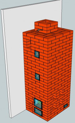

Сообщения: 2376
СообщениеДобавлено: Вт 27 Январь 2015, 17:27 Ответить с цитатойВернуться к началу
Привет Сергей!
Решил обыграть зазор между печью и стеной.
В данном проекте печь ставится вплотную к стене.
130 мм отступки заложил в печь в виде калориферного канала.
Для быстрого нагрева помещения
Разбери посмотри. Может вдохновишься.
Проект чисто дачный. Для ПМЖ хилый.
Но лучше буржуйки по эффективности.

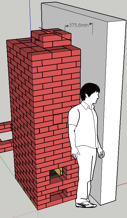

Сообщения: 2376
СообщениеДобавлено: Пн 16 Февраль 2015, 13:38 Ответить с цитатойВернуться к началу
Прочитал тему по вентиляции по Кржишталовичу и доработал проект.
Теплоизоляция низа зольника от фундамента.
Перемешивание воздуха через канал за печью.

Уважаемые спецы а чем плоха печь печь ПТОУ 2500 (2х3.5) я на даче хочу такую сложить опыта у меня совсем мало поэтому и остановился на этой, площадь помещения 35 м кв хватит ли такой. Если можете выскажите свое мнение.Только вот мне еще не ясно для чего у печи две задвижки и каналы в печи на кирпич а задвижка и поддувало на 1/2?
Сообщения: 2376
СообщениеДобавлено: Пт 13 Март 2015, 16:05 Ответить с цитатойВернуться к началу
При ширине 2 кирпича не умещается футеровка топки.
Почитай эту тему, клади план домика и куда хочешь поставить печь.
Подумаем.

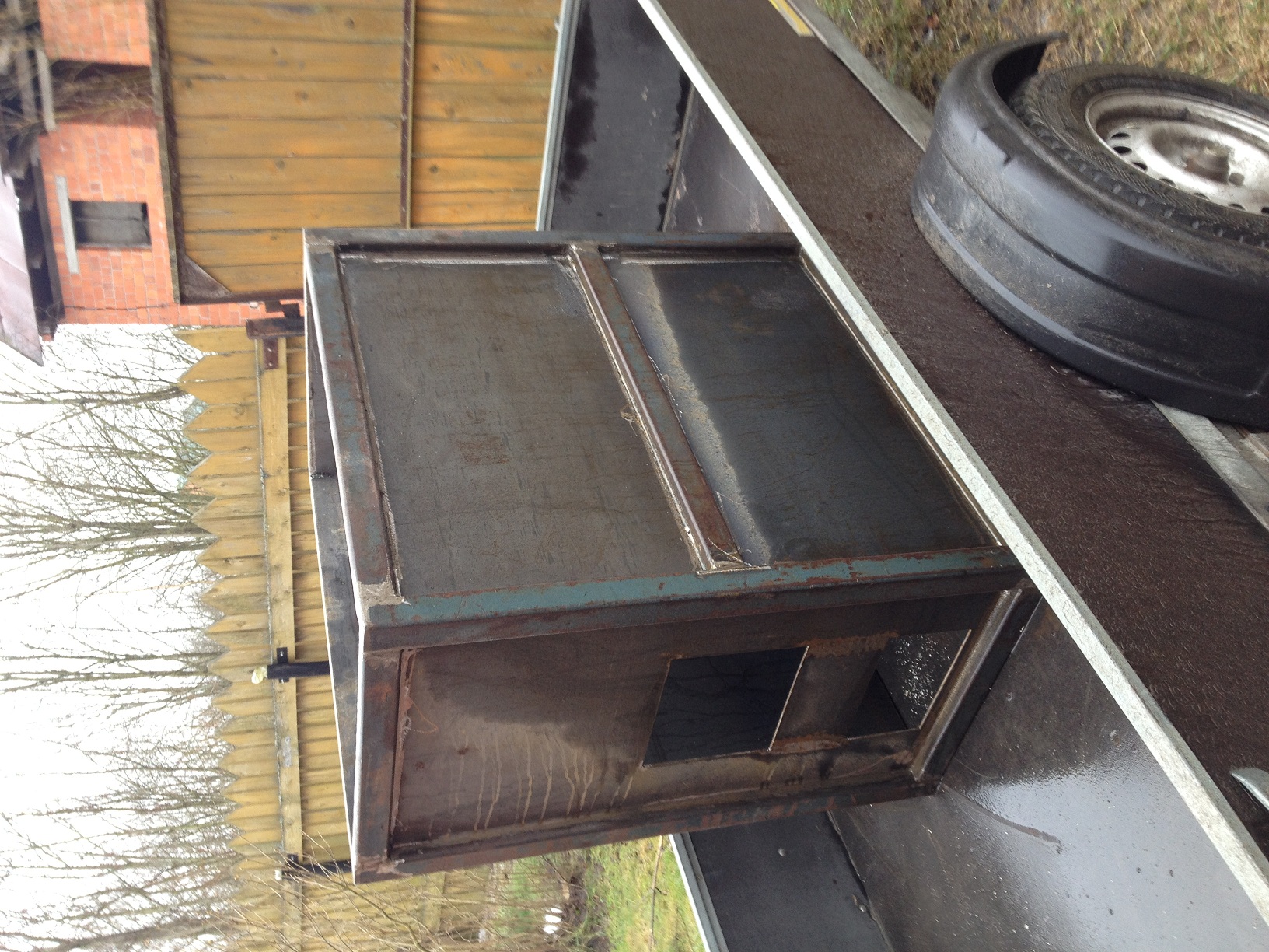

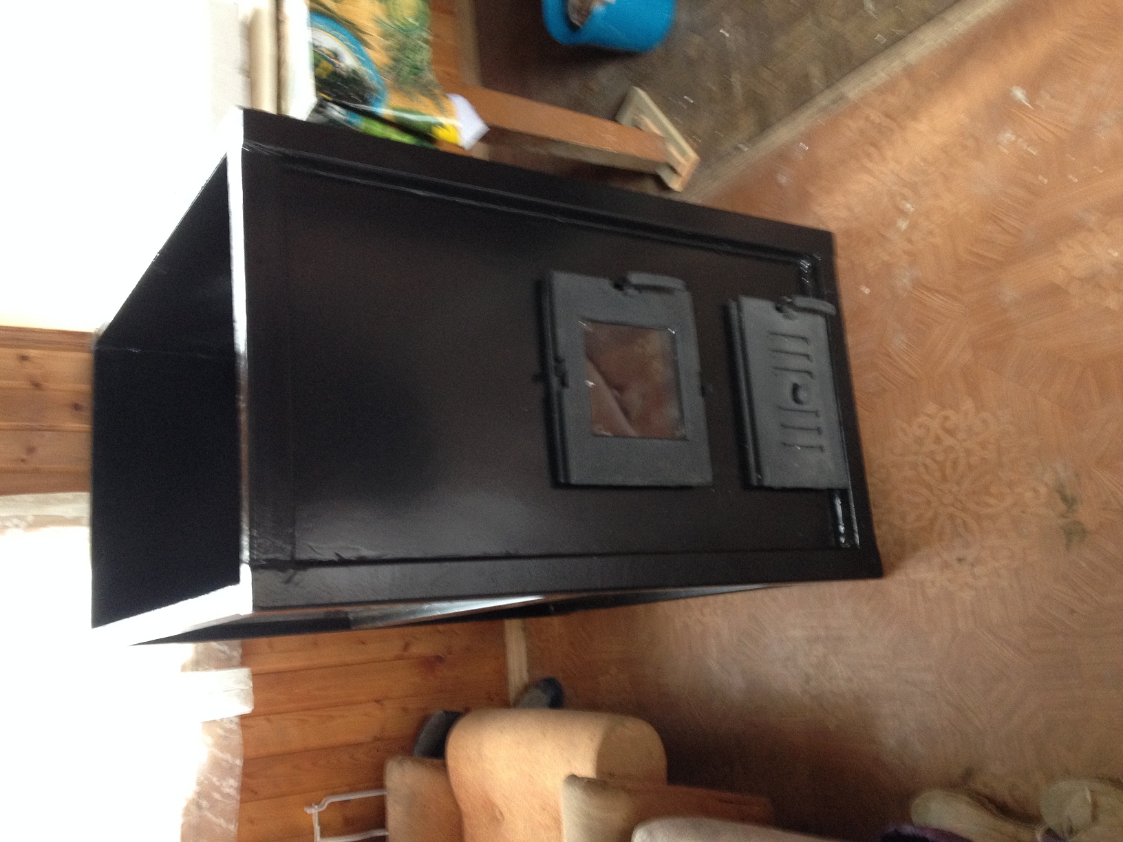

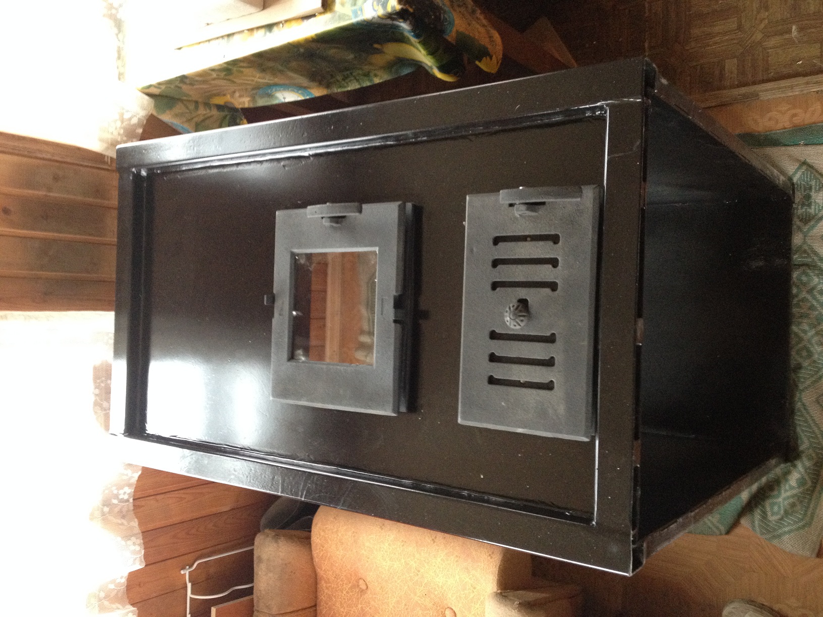

СообщениеДобавлено: Пн 30 Март 2015, 16:14 Ответить с цитатойВернуться к началу
Наконец появилось время рассказать о проделанной работе. Все таки решил ложить птоу 2500, со своим железным ящиком. Ящик сделан из четверки, обвязка из квадратной трубы 50х50 4мм. Кому лень читать всю тему, ящик будет прятать шамотный кирпич и дверки закрепленные к ящику меньше имеют шансов раскачаться.

Сообщения: 2376
СообщениеДобавлено: Пн 30 Март 2015, 16:19 Ответить с цитатойВернуться к началу
Привет Иваныч.
Что, полностью кирпичную не решился делать?
Ну тебе видней Very Happy Smile Very Happy Smile Very Happy Smile

Юра здравствуй! Мне очень не удобно перед тобой, что Я испугался делать печь которую ты сконструировал. Решил попробовать свои идеи с ящиком. Мне кажется может получиться.
Сообщения: 2376
СообщениеДобавлено: Пн 30 Март 2015, 16:35 Ответить с цитатойВернуться к началу
Ящик - это только топка. Главное, чтобы её не покарёжило.
Внутри топки будешь шамотом выкладывать?
Не думаю, что ты принял правильное решение.
Шамотная топка - это не сложно и надёжно.
Фото-отчёт потом выложи, посмотрим....

СообщениеДобавлено: Пн 30 Март 2015, 16:44 Ответить с цитатойВернуться к началу
Юра,ящик -это только кожух топки, и покорежить его не должно. Мой племянник проводил замеры температуры на круглой печи в металлическом футляре, температура поверхности 57 гр, местами 80 гр. Температура свода печи была 250(при красных углях) дверка 97. замеры делал пирометром(промышленным) точность очень высокая. Сталь без изменений работает до 450 гр. Так что не должно его повести.

Так будешь внутри шамотом выкладывать?
А снаружи красным?
