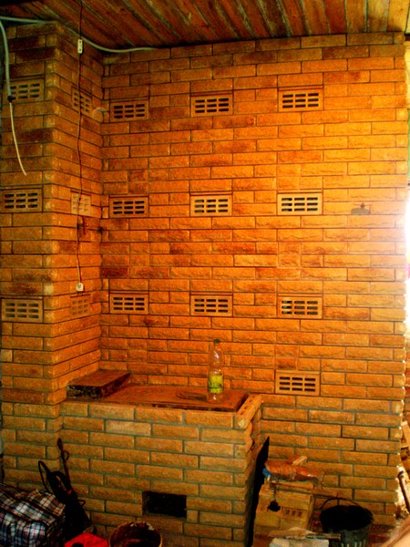

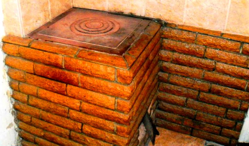

Вогнистый Владимир писал(а):
Dmitry, всеобщее заблуждение делать 4х3, лучше сделать 6 или 7х1,5, тогда у тебя обогревательный щиток превращается в теплый простенок (так же можно сделать его Г-образным). В России довелось встречать тумба 1х1 метр, а простенок "прогуливает". Колпаковая система позволяет увеличивать обогревательный щиток до 2-3х метров в длину, что, естественно, увеличивает теплоотдачу. но при длине щитка 3 м. нужен, обязательно, летний ход (прямая) для прогрева трубы. твоя система идеальна для жителей села и дачных вариантов. На длинный щиток удобно ставить щиток 2-го этажа, т.к. есть манеовр для выхода трубы. Тебе, как программисту, это очень легко просчитать. Удачи!
Владимир, идея превратить тепловой щиток в стену между комнатами мне понравилась.
А что значит - " а простенок "прогуливает"." ?...
Вот что я хотел спросить у всех - собственно ктонибуть считал какого объёма должны быть колпаки в печи для то или иной топки ???
Например для моей железяки какой объём колпаков необходим ? Другими словами тепловой щиток который я сделал не маловат будет ПО ОПРЕДЕЛЕНИЮ.
Господин Кузнецов нигде не выкладывал подобных расчётов ?

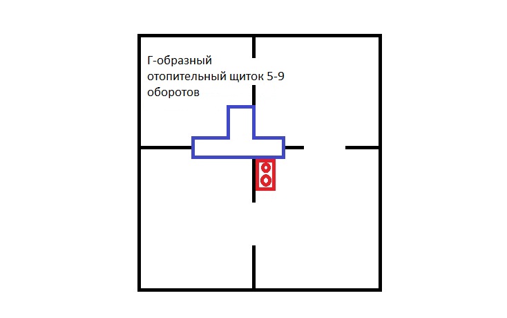

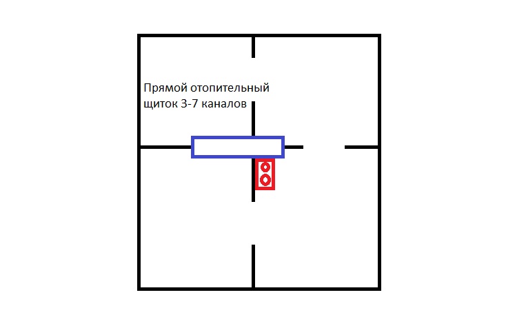

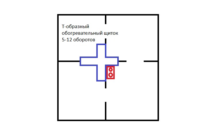

Dmitry, судя по планировке, дом 6х6, у тебя должно быть разделение помещения: небольшая кухня, прихожая и небольшое помещение, которое может поделиться на еще 2 комнаты. Между ними должен быть простенок, в котором можно разместить обогревательный канал. Этим мы "убиваем 2-х зайцев": у нас тепло и раздельные комнаты. На остатке вашего фундамента можно поставить камин или сделать хлебную камеру. Лично я за ХК, но у нас были приняты духовые шкафы где все пекли и парили.
Печь - это душа дома!!!
Вогнистый Владимир
Регион: Мариуполь, Украина
СообщениеДобавлено: Пн 27 Август 2012, 17:42 Ответить с цитатойВернуться к началу
Даю планировки типовых проектов печного отопления 50-60 гг. прошлого века. Печи работают на твердом топливе с верней загрузкой и духовыми шкафами. Половина Мариуполя отапливалась такими системами. После массовой газификации печи утеряли свой смыл, но в данный момент происходит процесс возрождения: те, кто сохранил отопительные щитки, делают отопительную печь-малютку либо печь-камин (подобие подовой русской печи, где можно и запечь картошку и поставить горшочки и прогреть обогревательные щитки). Стеклянные дверцы у нас очень дорогие, поэтому ставим металлические.

планировка

планировка

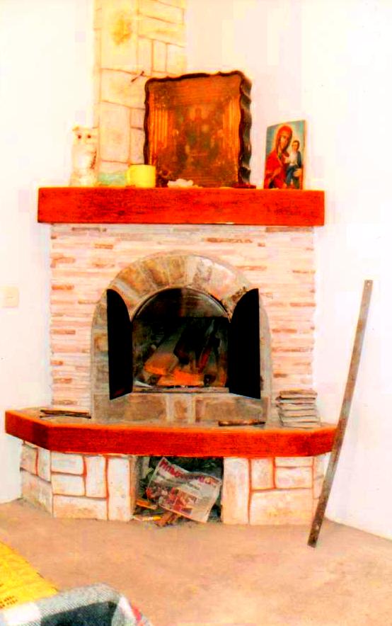

печь-малютка
 Размер файла:  82.4 КБ
 Просмотров:  16569 раз(а)
Вогнистый Владимир
СообщениеДобавлено: Пн 27 Август 2012, 17:44 Ответить с цитатойВернуться к началу

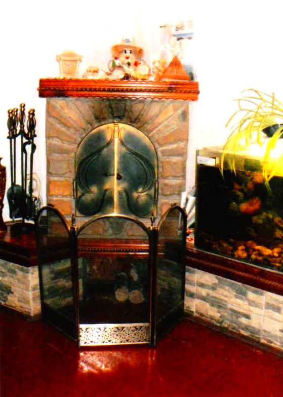

печь-камин
 Размер файла:  59.51 КБ
 Просмотров:  17672 раз(а)
Вогнистый Владимир
печь-камин
У вас есть примеры таких щитков ?

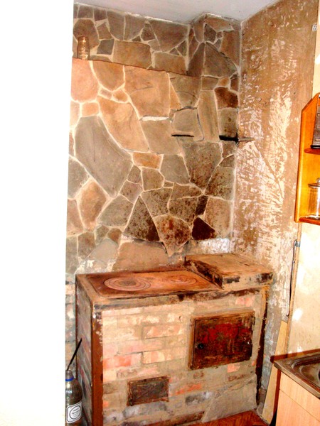

Вот один из примеров. Сейчас готовлю новую подборку своих работ. В нашей местности все пользуются отопительными щитками, а сама печь делается отдельно, что очень удобно при ревизиях и незначительных переделках.

Что за щели в щитке. Конвекция?
Всегда думал,что летний ход для растопки и топки летом, чтоб не жарко в доме было.
При таком большом щитке, какая же будет темп. газов в трубе?
Дачник
Сообщения: 543
Регион: Лен.область
СообщениеДобавлено: Вт 9 Октябрь 2012, 09:29 Ответить с цитатойВернуться к началу
Один минус - длинный и узкий фундамент под такой щиток, что в нашей местности довольно проблематично.
Для чего отверстия в щитке ???
Вогнистый Владимир
СообщениеДобавлено: Вт 9 Октябрь 2012, 20:46 Ответить с цитатойВернуться к началу
Павел все правильно, Л.Х. какраз и служит для растопа, сразу прогнать дым через 5 или 7 оборотов ,может дымить . Температура на выходе из трубы руку держать можно , на задвижке спичка жолтеет. Дачник- отверстия для конвекции .Между декороктивным кирпичем зазор и О.Т.Щ. на ребро. Так делали наши предки - так делаем мы. Во всем есть свои +и -. На 1м. снимке печь сложена под дрова /ракрус неудачный./
По количеству кирпича такой щиток получается покруче любой печки.
На Украине тепло, у нас на севере такой вариант не пойдёт, чтобы разогреть эту махину такой подтопок сразу развалится.
Вогнистый Владимир
СообщениеДобавлено: Вт 9 Октябрь 2012, 22:47 Ответить с цитатойВернуться к началу
Дачник размер печи можеш пощитать по керпичу .Печь одета в металл./уголок/+ лист. Топочная дверца на пластинах 4мм. Топка шамот. Расход дров минимальный. У нас основное топливо-уголь. Охапка дров ведро угля в мороз 2. И у нас бывает -25 . А на эту грубку с печкой ушло 600шт. кирпича.
