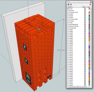

Прочитал тему по вентиляции по Кржишталовичу и доработал проект.
Теплоизоляция низа зольника от фундамента.
Перемешивание воздуха через канал за печью.
 Размер файла:  150.04 КБ
 Просмотров:  1179 раз(а)
От-Пр 2,5-3.5 2015-01-15 Иваныч65 с печурками на шанцах.rar

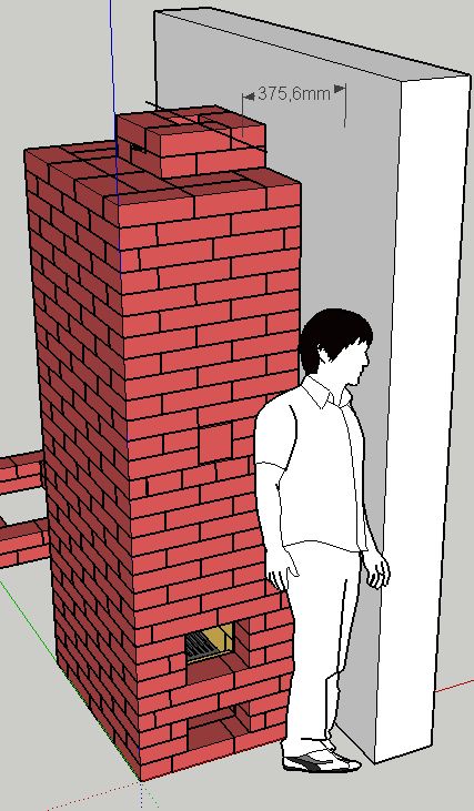

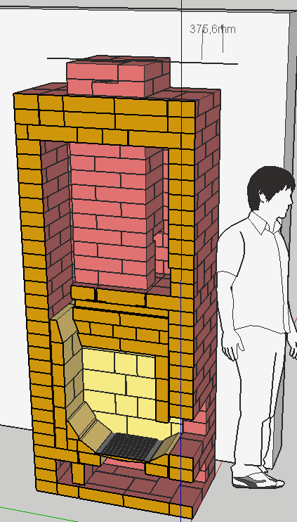

Vova-U
Сообщения: 979
СообщениеДобавлено: Пн 16 Февраль 2015, 17:24 Ответить с цитатойВернуться к началу
Вот порисовал
 Размер файла:  22.62 КБ
 Просмотров:  1192 раз(а)
 Размер файла:  19.18 КБ
 Просмотров:  1053 раз(а)

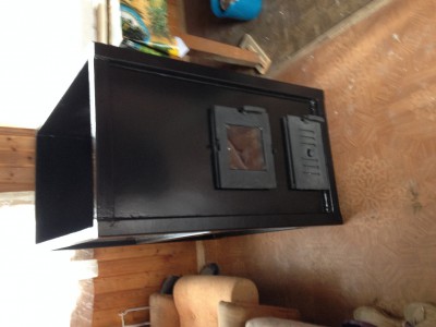

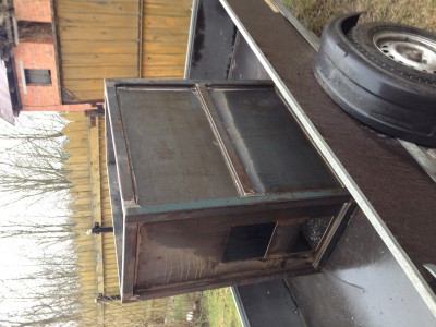

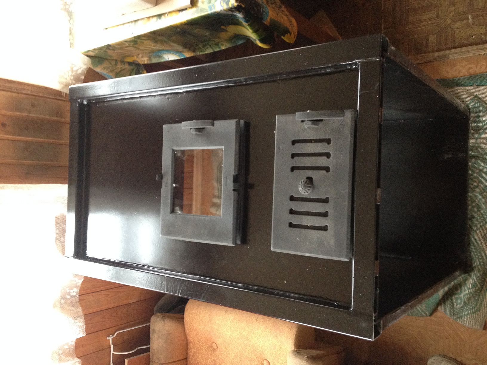

Наконец появилось время рассказать о проделанной работе. Все таки решил ложить птоу 2500, со своим железным ящиком. Ящик сделан из четверки, обвязка из квадратной трубы 50х50 4мм. Кому лень читать всю тему, ящик будет прятать шамотный кирпич и дверки закрепленные к ящику меньше имеют шансов раскачаться.

Сообщения: 2375
СообщениеДобавлено: Пн 30 Март 2015, 16:19 Ответить с цитатойВернуться к началу
Привет Иваныч.
Что, полностью кирпичную не решился делать?
Ну тебе видней Very Happy Smile Very Happy Smile Very Happy Smile

Юра здравствуй! Мне очень не удобно перед тобой, что Я испугался делать печь которую ты сконструировал. Решил попробовать свои идеи с ящиком. Мне кажется может получиться.
Сообщения: 2375
СообщениеДобавлено: Пн 30 Март 2015, 16:35 Ответить с цитатойВернуться к началу
Ящик - это только топка. Главное, чтобы её не покарёжило.
Внутри топки будешь шамотом выкладывать?
Не думаю, что ты принял правильное решение.
Шамотная топка - это не сложно и надёжно.
Фото-отчёт потом выложи, посмотрим....

Юра,ящик -это только кожух топки, и покорежить его не должно. Мой племянник проводил замеры температуры на круглой печи в металлическом футляре, температура поверхности 57 гр, местами 80 гр. Температура свода печи была 250(при красных углях) дверка 97. замеры делал пирометром(промышленным) точность очень высокая. Сталь без изменений работает до 450 гр. Так что не должно его повести.
Сообщения: 2375
СообщениеДобавлено: Пн 30 Март 2015, 16:46 Ответить с цитатойВернуться к началу
Так будешь внутри шамотом выкладывать?
А снаружи красным?
Иваныч65
Зарегистрирован: Сб 13 Декабрь 2014, 20:07
Сообщения: 36
СообщениеДобавлено: Пн 30 Март 2015, 16:53 Ответить с цитатойВернуться к началу
Шамотом будет сделано 13 рядов, выше ящика простой печной кирпич. Посмотри птоу 2500. Просто шамот будет спрятан.

Сообщения: 2375
СообщениеДобавлено: Пн 30 Март 2015, 17:11 Ответить с цитатойВернуться к началу
То есть ящик будет обложен шамотом.
А внутри ящик не будет обложен.
Огонь будет греть металл.
Буржуйка, обложенная шамотным кирпичом получается.
А сверху ходы из красного для теплосъёма.
Где выигрыш, только в топке?
