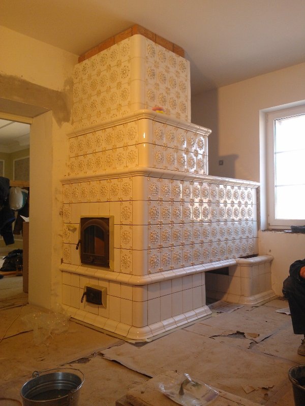

СообщениеДобавлено: Пн 1 Декабрь 2014, 22:28 Ответить с цитатойВернуться к началу
заканчивается монтаж изразца
 Размер файла:  123.33 КБ
 Просмотров:  857 раз(а)
Fill07
Сообщения: 322
СообщениеДобавлено: Ср 3 Декабрь 2014, 10:38 Ответить с цитатойВернуться к началу
Еще бы понимать, что там внутри...не видно ни одной заслонки (каковы режимы?),
как перекрыт дровник? Кто изготовитель изразца?
наталья михайловна
Сообщения: 172
СообщениеДобавлено: Ср 3 Декабрь 2014, 11:23 Ответить с цитатойВернуться к началу
внутри там топка и система каналов из шамота Вольфсхойер , есть летний ход, но я не думаю,что им даже пользоваться будут
для перекрытий наши печники давно используют плиты хурдис
прочистные все спрятаны под изразец на уплотнительную массу
изразец наш,собственный
Евгений Романов
Сообщения: 620
СообщениеДобавлено: Ср 3 Декабрь 2014, 16:12 Ответить с цитатойВернуться к началу
Здравствуйте Наталья.
Подскажите пожалуйста, что за уплотнительная масса на которую посажен изразец под которым скрыты прочистные дверцы?
наталья михайловна
Сообщения: 172
СообщениеДобавлено: Ср 3 Декабрь 2014, 16:30 Ответить с цитатойВернуться к началу
волокнистая масса WT компании Вольфсхойер
Наталья, и было бы более честно признаться - что это ваша первая изразцовая печь, так сказать экспериментальная)
Думаю, мне как и всем, все таки интересно было бы взглянуть внутрь этой печи на эти "перекрытия " и каналы из шамота Вольсхоер..
То, что сам изразец клеился прямо на клей уже к построенной(!) печи, про это я в курсе.. из белорусских форумов, где вы уже облетели с этими картинками везде где только можно)
Да, и чем фуговать все таки будете, Церезит??))
