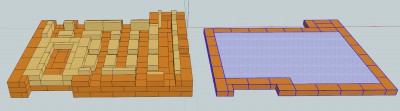

очень хочется русскую печь в доме, остановился на варианте с нижним прогревом - тепулушке "Бацулина". загорелся после описания сотворения своей печи Вадим Борисычем на форумхаусе, спасибо ему за это большое. но, после прочтения его темы на этом форуме, решил внести в его проект небольшие коррективы, учитывая советы опытных печников форума.
так как потолки в доме не высокие (примерно 2,5м) хочется чтобы между лежанкой и потолком можно было пролезть. поэтому из проекта хочу исключить цоколь. чтобы не ложить первый ряд печи на пол возникла идея положить кирпич на газосиликат, как это было подсмотрено у А. Залуцкого. возникло сомнение: не просядет ли газосиликат со временем?

Вт 30 Август 2016, 19:27
прилагаю общий вид и проект.
у кого есть замечания по ошибкам - напишите пожалуйста.

ещё вопрос: два ряда кирпича снизу подтопка достаточно? если первый ряд сделать из дырчатого кирпича для хоть какой-нибудь теплоизоляции.
пол - бетонная плита залитая между рельсами, снизу плита утеплена теплоизолятором пенополистирольным 50мм. под плитой погреб.
если печь будет греть пол - то это даже хорошо, пол будет теплее)).
предусмотрел вариант подачи воздуха в топливник из погреба, на всякий случай.

Чт 1 Сентябрь 2016, 07:02
немного переделал проект - исправил косяки с подом и адаптировал конструкцию "под местность"

Minzurka
Сообщения: 97
Добавлено:
Чт 1 Сентябрь 2016, 09:27
Очень интересно. Буду следить за темой.
Скачал проект. Почему нет зазора шамота от красного кирпича?

Чт 1 Сентябрь 2016, 10:36
зазор между шамотом и красным обязателен. визуально зазор в проекте не отобразил, также как не отобразил швеллера для стяжки свода и уголки перекрытия шестка и лежанки, а также прокладку баз. картоном.
по поводу двух рядов кирпича от пола до дыма никто ничего не скажет?

Minzurka

Вт 6 Сентябрь 2016, 22:05
| Minzurka писал(а): |
красиво! в максе?
_________________ с уважением Крутелёв Дмитрий
Minzurka
Сообщения: 97
Добавлено:
Ср 7 Сентябрь 2016, 08:29
| Paly4 писал(а): |
красиво! в максе? |
Да в максе.
А как скажите вровень вывести красный и шамот. У них, что толщину шва одинаковой делать будете?

Добавлено:
Ср 7 Сентябрь 2016, 09:54
По месту уже догнать красный лещадкой Ш6
