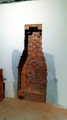

Вчера (12 сентября) сделал нишу под топку камина. Углубление составило 260-270мм. Задняя стенка осталась с размером 120 мм. За ней ванная комната.

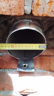

P.S. Заказчик категорически отказался демонтировать металлическую трубу. Он уже переделывал трубу под котел. И все... Категорически.

Именно на это и уповаю. Да, считаю, что при высоте трубы 8 метров тяга должна быть хорошая и стабильная. Угол ветрового подпора трубы выдержан. Задувать в трубу не должно. Есть идея после дымосборника сразу не сужать трубу до размера 120х120, а провести максимально высоко 250х250, чтобы дымовые газы немного "подостыли" и уменьшились в объеме. Поэтому и раздолбал нишу так высоко.
С зубом тоже есть идея сделать его немного другой конфигурации (фото выложу обязательно). Дымосборник, по идее, должен быть весьма пологим и высоким. Посмотрим, что получится.
По поводу трубы... даже при наличии хорошей тяги, она способна пропустить лишь тот объем дымовых газов, который сможет. На это будет прямым образом влиять температура отходящих газов, скорость движения в трубе, турбулентность и, безусловно, "подготовка" дыма ко входу в эту трубу (есть еще много факторов, влияющих на это, но не будем пока их учитывать). Это чистой воды эксперимент, чтобы понаблюдать за возможностями топки, несколько превышающей возможности трубы.

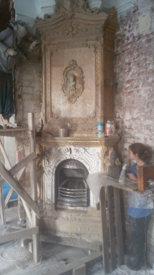

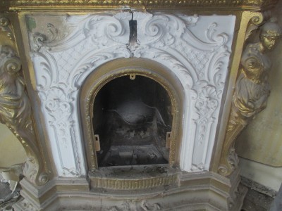

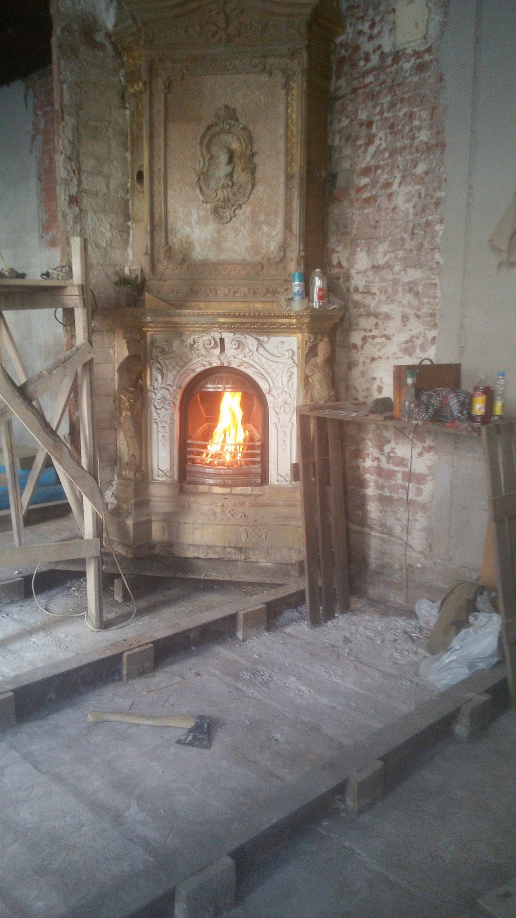

Виталий, удачи!
Не хвалюсь, просто как пример, что надо браться и пробовать - не получается у того, кто не делает.

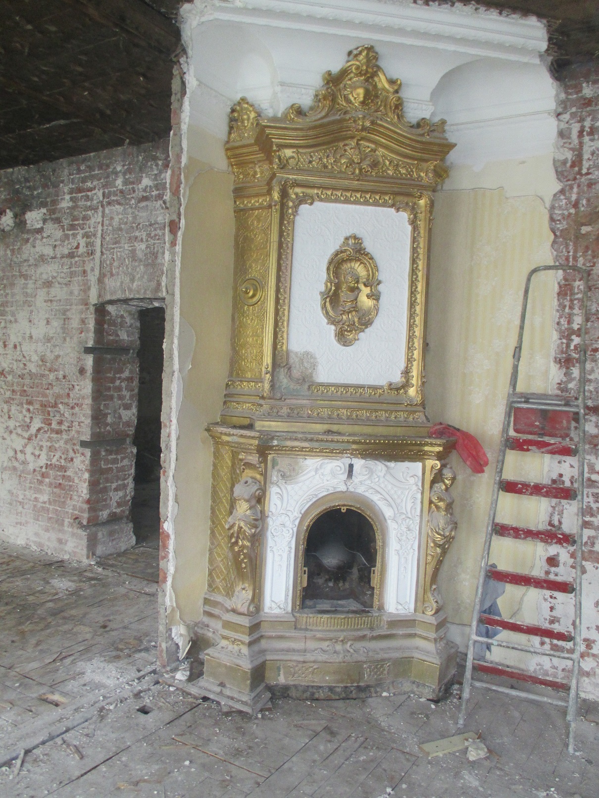

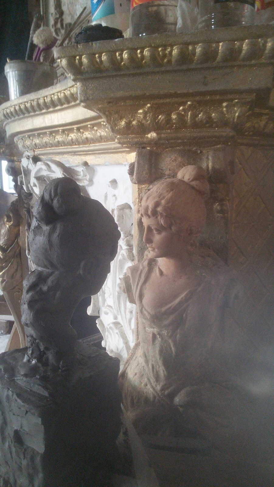

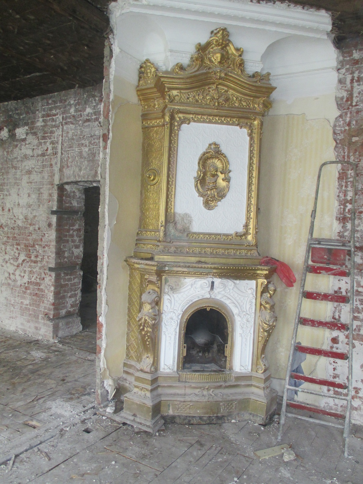

В моем случае даже сам заказчик не верил, что что то получится.....да и с десяток "мастеров" отказались. За 130 лет камин убили напрочь....особо за годы советской власти)))
На дымоход ушло дней десять чистки и восстановления разрушенных участков. Правда, в моем случае приходится сдерживать тягу - высота дымохода 25 метров....поставил доп шибер, иначе закладка сгорает за пять минут. Теперь дело за внешним видом - снимаем краску, восстанавливаем утраченные детали...
Еще раз удачи!

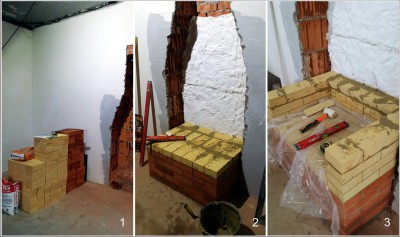

Начал класть топку...
Т.к. камин из разряда бюджетных, то используются хорошие материалы, но без Vetonit, Wolfshoher. Кладка шамотного кирпича на глино-шамотную смесь Терракот.
Стена примыкания в районе топки проложена муллитокремнеземной ватой (проще каолиновой ватой) плотность 200кг/м3. Ну так, на всякий случай, а то в кирпичной кладке стены пустоты наблюдаются. Мне этот материал больше нравится, чем суперсил. От каолиновой ваты ничего не чешется и не чихается.
Подину топки приподнял повыше. Ну уж совсем она неказистенькая по размеру. В дальнейшем планируется сделать облицовку из мрамора в классике (или что-то около). Дай-то бог.
Заднюю часть топки перевязываю с боковыми. Согласен, что можно и по-другому, но привык делать так. Наклон среза кирпича от вертикали 22,5 градуса. На фото все видно. Пока не замывал, поэтому так грязно. Думал глубину топки сделать 440мм, но посчитав наклон зуба, остановился на 505-510мм. Иначе зуб "никакой" получится.
