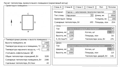

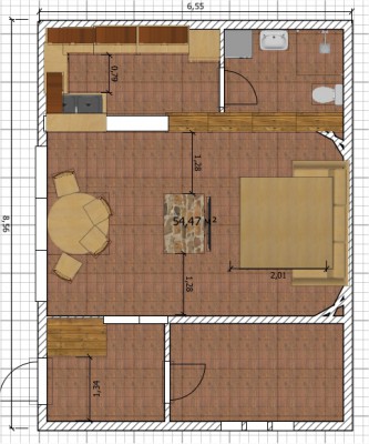

всем привет.
стал вопрос печного отопления в каркасного дома. сам дом еще в проекте. но проект вылезан уже много раз. пришел к такому варианту.
каркасник будет максимально утеплен. потери 2 квт. при нашем умеренно климате. максимум 2.4квт.
для такого помещения большая печька с двумя слоями кирпича ненужна. чтобы ее прогреть нужно будет 6 часов топки.
я думаю мне надо чтото легкое. тонкостенное.
ну и обязательное условие -большая дверка. примерно такая https://www.olx.ua/uk/obyavlenie/dvertsy-dlya-kamina-kaw-met-w6-515x685-mm-IDnFW8u.html#41b593c1ed
что скажите про ее качесво?
возможно ли кладка красный внешних кирпичей на ребро?
шамот как я понял можно.
может посоветуете другие варинты отопления? только чтобы с большой каминной дверкой.
рассматривал вариант простенка колпакового. и рядом топка чугунная. но дешевле не будет.
затраты желательно минимальные.
маленькая печка 3х3 не подойдет. туда не влезет большая дверка.
зарание всем спасибо за советы и размышлеения.
готов выслушать мнение каждого!

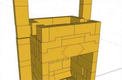

СообщениеДобавлено: Ср 23 Ноябрь 2016, 13:49 Ответить с цитатойВернуться к началу
посмотрите кто небудь опытны взглядом! я более скурпулезно переделал. дверка стандартная 500х500.
зольник увеличеный....что скажите?
интересно мнение про свод над топкой. так надежно?

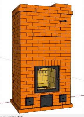

СообщениеДобавлено: Ср 23 Ноябрь 2016, 16:50 Ответить с цитатойВернуться к началу
вот. пожалуйста недостатки. я немного переделал потолок топки. надежность больше но и посложнее.
сохранил как 8ю версию.

Попробуйте померить имеющийся у ВАС шамотный кирпич ША8, он разный с разных заводов.
5 мм на ряд даст изменение размеров всего.
Шамот с точностью до миллиметра в проект рекомендую и швы 1 мм.
Перемычка над топочной (шамотная) мне кажется слабовато.
Лучше положить на ложок по кругу и потом перемычку.
А может просто высокую топку.
Посмотрите на картинку - лучше прикрыть уголок.
Верхний колпак непонятен. Надо стремиться к симметричности до самой трубы.

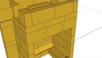

СообщениеДобавлено: Ср 23 Ноябрь 2016, 20:14 Ответить с цитатойВернуться к началу
а так?

СообщениеДобавлено: Ср 23 Ноябрь 2016, 20:31 Ответить с цитатойВернуться к началу
а что с поддувальной дверкой случилось? Surprised
Или там кошка спать будет?

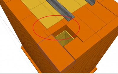

СообщениеДобавлено: Ср 23 Ноябрь 2016, 20:33 Ответить с цитатойВернуться к началу
я ее увеличил. там будет ящик зольный) большой))
а на рисунке я усилил перемычку до безобразия)) если в предыдущем случае слабовато было...
скажите как усилить это пролет над дверкой?

СообщениеДобавлено: Ср 23 Ноябрь 2016, 20:51 Ответить с цитатойВернуться к началу
Перемычка такого размера - только балка на шпильке и уголок сверху.
Про поддувало - зря это.
