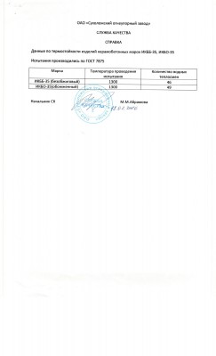

Господа, не знаю...может кому и интересно будет...На основе данного материала можем делать почти любые конфигурации по геометрии...Немецкий "ШАМОТ" 28 теплосмен???? у НАС 49...

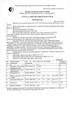

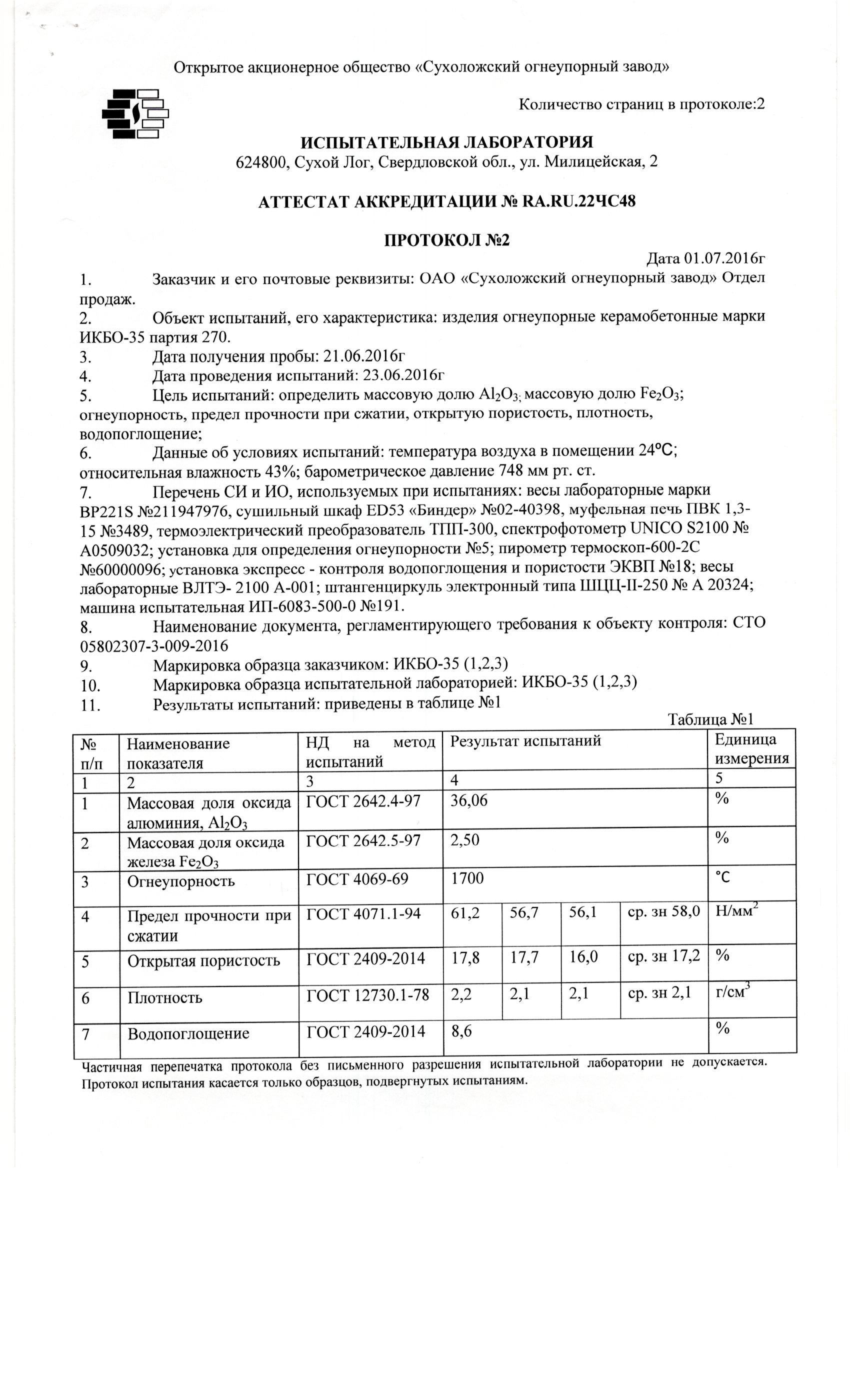

СообщениеДобавлено: Вт 27 Декабрь 2016, 13:40 Ответить с цитатойВернуться к началу
Протокол
Производство огнеупорных и теплоизоляционных материалов +79068125292
 Размер файла:  474.8 КБ
 Просмотров:  674 раз(а)

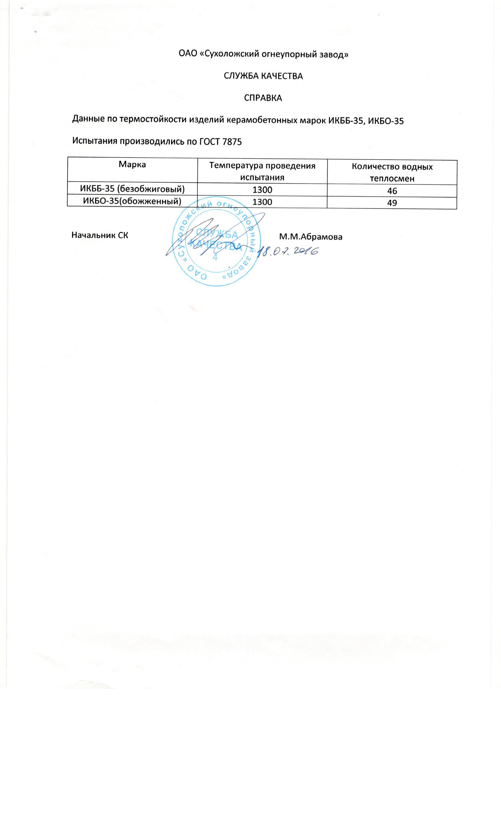

СообщениеДобавлено: Вт 27 Декабрь 2016, 13:41 Ответить с цитатойВернуться к началу
Smile

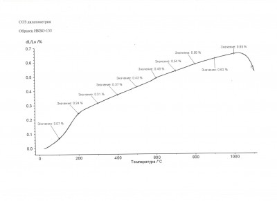

СообщениеДобавлено: Вт 27 Декабрь 2016, 13:48 Ответить с цитатойВернуться к началу

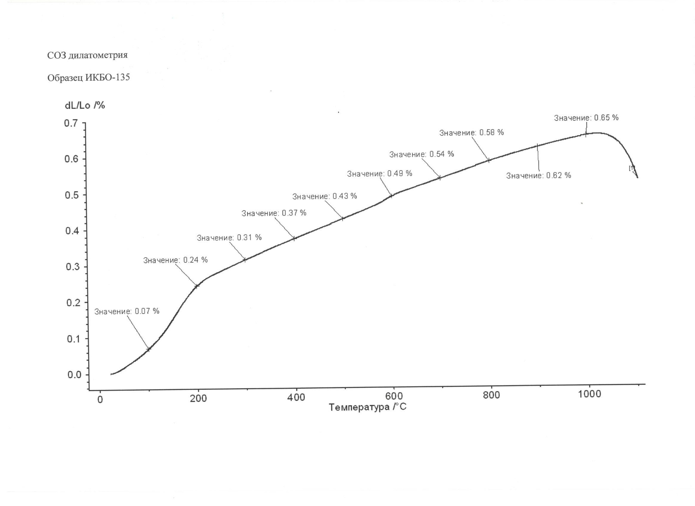

Линейное расширение...(Дилатометрия)
 Размер файла:  164.17 КБ
 Просмотров:  661 раз(а)

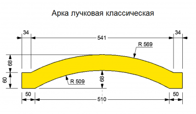

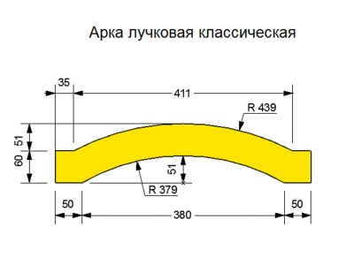

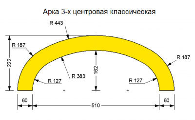

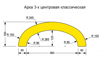

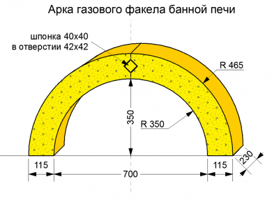

СообщениеДобавлено: Вт 27 Декабрь 2016, 19:16 Ответить с цитатойВернуться к началу
Тогда скопировать что то от Кандерна ...
 Размер файла:  263.53 КБ
 Просмотров:  660 раз(а)
 Размер файла:  218.07 КБ
 Просмотров:  637 раз(а)
 Размер файла:  136.6 КБ
 Просмотров:  638 раз(а)
 Размер файла:  209.29 КБ
 Просмотров:  647 раз(а)
 Размер файла:  212.17 КБ
 Просмотров:  377 раз(а)

СообщениеДобавлено: Вт 27 Декабрь 2016, 21:17 Ответить с цитатойВернуться к началу
Арка была бы реально полезным товаром, особенно, если она будет выдерживать режим банных печей.
Сообщения: 5656
СообщениеДобавлено: Вт 27 Декабрь 2016, 21:41 Ответить с цитатойВернуться к началу
К.м.к., арочные сегменты актуальны двух толщин - 60-80 и 100-120мм.
Также и двух углов, чтобы возможно было моделировать различные радиусы.
Не стали бы лишними и пятовые элементы 2-х типо-размеров.
Замки обязательны.
Да и существующие изделия глянуть бы по отдельности..., а то свалят, к примеру, "ваграночное добро" в одну кучу, сфоткают и гадай что там у них да как обзывается...

Владислав, я не увидел характеристик материала - теплопроводность и удельная теплоемкость, так же их зависимость от температур.
Сведите все данные одной таблицей.

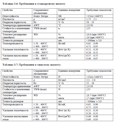

СообщениеДобавлено: Чт 29 Декабрь 2016, 09:51 Ответить с цитатойВернуться к началу
что то мой вопрос повис в воздухе ...
Владислав Князев писал(а):
Сам лично участвовал на ежегодном собрании РПО в марте 2016 года...по мимо РПО из других источников завалили просьбами и вопросами про немецкий "шамот"...ВСЕ КАК ОДИН В ГОЛОС КРИЧАЛИ..."КАК ЭТОТ немецкий "ШАМОТ" ХОРОШ - 28 теплосмен!!! Минимальное линейное расширение...экологически "чистый" и т.п...одно так сказать "НО"...высокая цена...и ВОЗМОЖНО ЛИ ПРОИЗВОДИТЬ АНАЛОГИЧНЫЙ материал в РОССИИ...
Вы знаете, Вас ввели в заблуждение. Руководствоваться только количеством теплосмен бессмысленно. Вам, как производителю, известно, что один параметр зависит от другого. Нужно найти "золотую середину". Эту середину печники Германии постарались зафиксировать в своих правилах. 28 теплосмен появилось после того, как поняли, что материал в 35 теплосмен уже не удовлетворял по другим параметрам, а они более приоритетны, чем теплосмены.
Вот поэтому и хотелось бы услышать полные характеристики материала, в т.ч. теплоемкость и теплопроводность. Ведь на этом основан и выбор и производство, как стандартного, так и тяжелого шамота.
Европейский шамот поставляется в РФ не только из Германии, но и из других стран Европы. Просто немецкий шамот больше на слуху и набил оскомину некоторым индивидам.
