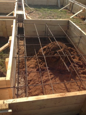

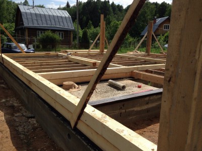

Уважаемые эксперты, буду признателен за совет.
В виду недостатка опыта и знаний, строителями был заложен связанный с основной лентой фундамента блок фундамента под печь размером 2,65 x 1,60 (связан арматурой в три уровня).
Как предлагаете действовать, чтобы рассчитать, что может выдержать такой фундамент и как советуете поступить с фундаментом в таком случае?
Сама печь на этапе проектирования не была окончательно выбрана. Были лишь возможные варианты. Предполагается для резервного отопления указанного и смежных помещений. Будет и основное отопление.
Дом двухэтажный, само помещение, в котором предполагалась печь – со вторым светом.
Заранее спасибо. Понимаю, что была сделана ошибка, но просьба лишний раз не сыпать соль на рану, а помочь советом - можно ли использовать такой фундамент и как лучше всего?

Никакой такой уж ошибки нет, печь можно использовать любую, весом до примерно 4т.

Известна глубина залегания фундамента (40 см. под землей, 70 см. над землей), толщина - 30 см. Дом брусовой, 15x15, известно кол-во использованного бруса, кроме кровли, т.е. можно прикинуть вес дома плюс-минус погрешность.
Еще подскажите, пожалуйста, даже стыдно показывать, как эти халтурщики заливали фундамент под печь - фундаменту от такой халтуры не поплохеет? Какой-нибудь еще запас на риск заложить (минус 500 кг. на всякий пожарный)?
Они говорили, что, мол, не волнуйся, бетон, когда его заливать будут, весь этот песок разнесёт, мама не горюй, всё будет хорошо... Razz

Куча песка - это, конечно, жесть. Но, Вам всё равно фундамент под печь ещё поднимать придётся по-любому. Верх фундамента д.б. ниже уровня чистого пола на 6-8 см. Значит всё равно наращивать высоту. В Вашем случае очень поможет опять же жб плита. Армировать сеткой шагом 200 арматурой а3 12мм. Эта плита распределит нагрузки. НО. Окончательный ответ дадут Ваши грунты. Если УГВ низкий, грунты прочные (не болото), переживать особо не о чем. Предполагать, что печь "опрокинет" дом или разорвёт ленту я бы не стал. А вот в случае "слабого" грунта "свободный" край кубика может "гулять". Впрочем, если б он у Вас был залит отдельно, то это мало чем Вас успокоило, так как кубик гулял бы целиком. К сожалению, добавить больше нечего. Поищите нормальных спецов проконсультироваться по Вашим грунтам. По соседям походите, поспрашивайте, как у них? Пучит/не пучит, гуляет/не гуляет...
