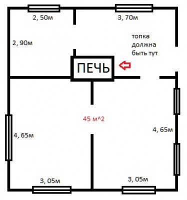

Здравствуйте, уважаемые участники форума.
Начну с того что я купил дом 45кв. м. из бруса 20. Пол и потолок утеплены 20 см мин. ваты. План дома прилагаю.

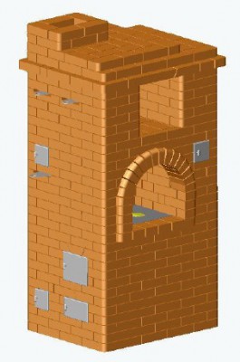

Значит печь, которая стоит в доме сейчас пришла в полную негодность и я решил её разобрать и сложить новую.
Требования к новой печи у меня, за время чтения данного форума и многих других, сформировались следующие:
1). обязательно колпаковая, в 1м колпаке водяной регистр
2). должна быть плита
3). размеры максимум 3,5х4,5 кирпича
4). естественно способность отопить 45м. кв. холодными зимами Smile
В процессе поиска очень понравился данный проект:
печь в зеркальном исполнении(см. вложение)
Подскажите пожалуйста:
1). Подойдет ли мне данная печь?
2). Возможно ли в первый колпак поместить водяной регистр?
Заранее спасибо за помощь!
План дома
Внешний вид печи, которая понравилась

СообщениеДобавлено: Пн 16 Январь 2017, 11:31 Ответить с цитатойВернуться к началу
45 квадратов можно отопить и без регистра Sad

СообщениеДобавлено: Пн 16 Январь 2017, 11:53 Ответить с цитатойВернуться к началу
Вы имеете ввиду той печью которую я выбрал?
Сообщения: 4142
СообщениеДобавлено: Пн 16 Январь 2017, 13:10 Ответить с цитатойВернуться к началу
1. чисто по габаритам, да.
2. можно.
СообщениеДобавлено: Пн 16 Январь 2017, 13:31 Ответить с цитатойВернуться к началу
ну конечно ж ее придется немного изменить.

СообщениеДобавлено: Вт 17 Январь 2017, 04:46 Ответить с цитатойВернуться к началу
2. можно.
Благодарю за ответ.
internet_pechnik писал(а):
Можно поподробнее, в чем тут целесообразно произвести изменения?
Вот ссылка на проект с порядовкой https://yadi.sk/d/RPWNbsnaFhm4y
СообщениеДобавлено: Вт 17 Январь 2017, 07:37 Ответить с цитатойВернуться к началу
Эта печь и то как она сейчас расположена не обогреет всё, бо нижние (по рис)две комнаты будут недогреты, не хватает им излучаемой площади. Чтоб их обогреть придется как то печь вытянуть вниз частично выкинув перегородку между этими комнатами(например до дверей),, или приделать туда щиток, на что вы вряд ли пойдете. Придеться еще и фундамент переделывать. Размеры помещения на рисунке не корректны-сравните ширину вверху и внизу Sad
AntolSt
Зарегистрирован: Пн 16 Январь 2017, 10:17
Сообщения: 5
Регион: Алтайский край, г. Бийск
СообщениеДобавлено: Ср 18 Январь 2017, 07:20 Ответить с цитатойВернуться к началу
Размеры помещений не совпадают потому что толщина перегородок межкомнатных разная, это внутренние размеры помещений.
Посчитал теплопотери дома, получилось 1,94 кВт/ч.
А если в первый колпак встроить регистр и в нижних, по рисунку, комнатах сделать водяное отопление?
А вообще можете что либо сказать конкретно про этот вариант печи или посоветовать другую какую-нибудь?
СообщениеДобавлено: Ср 18 Январь 2017, 15:40 Ответить с цитатойВернуться к началу
Впринципе эта шведка квадратов 40 отопит если ее поставить посреди этих квадратов без каких либо перегородок. Многое зависит и от высоты потолка.
Вы же огианичены существующим фундаментом и планировкой. Потому придеться мудрить с регистром. Чесговря самому интересно как отапливались все комнаты старой печью

СообщениеДобавлено: Ср 18 Январь 2017, 16:20 Ответить с цитатойВернуться к началу
После приобретения дома выяснилось что зимой комнаты закрывались, а парень который там жил использовал для жилья только верхние две комнаты.
Судя по виду старой печки её не жалели эксплуатируя.

СообщениеДобавлено: Пн 13 Февраль 2017, 15:34 Ответить с цитатойВернуться к началу
У меня такая печь уже два года, отапливает площадь 30 кв.м.
