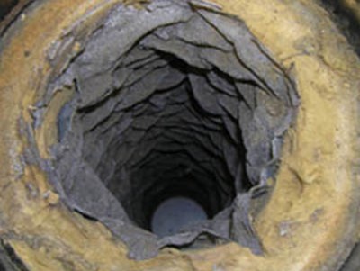

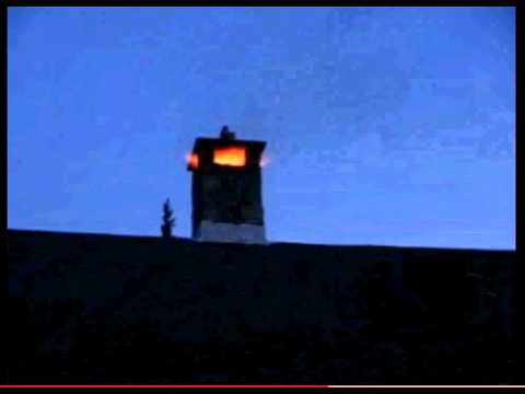

Сообщения: 4883
СообщениеДобавлено: Пн 10 Апрель 2017, 08:10 Ответить с цитатойВернуться к началу
Трубы "чреваты" неудалением сажистых отложений заказчиками Sad в нарушение ППБ...
А вот что потом... (фото)
И..., да - возгорание сажи - не гарантийный случай Shocked
Проектирование печного отопления частного дома, авторское сопровождение проектов, наставничество в т.ч. дистанционное, кладка печей.
фото из Инета "горение сажи"
 Размер файла:  7.15 КБ
 Просмотров:  4361 раз(а)
фото из Инета
 Размер файла:  66.16 КБ
 Просмотров:  121 раз(а)

СообщениеДобавлено: Пн 10 Апрель 2017, 11:36 Ответить с цитатойВернуться к началу
Странное фото с нержавейкой. Труба якобы сгорела а утеплителю по большому счету пофиг
Сообщения: 5349
СообщениеДобавлено: Пн 10 Апрель 2017, 11:49 Ответить с цитатойВернуться к началу
Ничего странного - снаружи таких труб кольцо из плотного базальта(для отмазки глаз) -а внутри труха базальтовая. Неоднократно такие трубы разбирал -ещё в пользовании не бывавшие и от известных производителей. Вытряхивал базальтовую труху и набивал ватой муллитокремнеземистой.

Сообщения: 4883
СообщениеДобавлено: Пн 10 Апрель 2017, 17:26 Ответить с цитатойВернуться к началу
Dreamdavids писал(а):
Так это вброс левый.Может это и не печная труба.И хз что с ней делали.Картинки постить без отсылки к источнику всяк мостак
Confused http://www.vashdom-stroy.ru/pub/view/chto-byvaet-s-dymoxodami Very Happy
"горение сажи в сэндвич дымоходе что бывает" (из запроса на поиск) - похоже, что не всяк...
Да хрень какая то а не фото. Явно проблема там была не там где всех пугают. Скорей всего внутренняя труба смялась под весом вышестоящих труб от размягчения стенок под воздействием относительно небольшой температуры.В противном случае утеплитель бы поплавился бы на границе металла.Плотность утеплителя никак не влияет на стойкость его к температурам
Д-а-а-а-а -идёт назойливая защита не добросовестных производителей труб. Металл фуфло -вот и сложился в гармошку.
