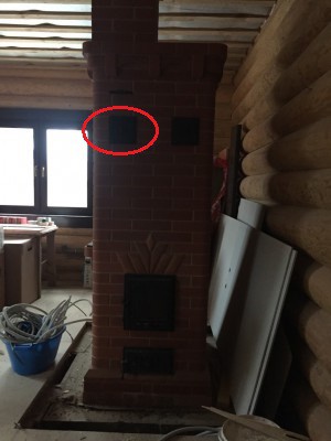

взбаламутили, почем зря. Вы на непросохшую до конца печь обрушили сразу ее максимальный прогрев из березовых дров. Трещин и больше могло быть. Заделайте трещины погорячему и успокойтесь. Топите правильно и всё.

Как всегда - типа "сам дурак". Легче свалить на перетоп и прочее на потребителя. Делаются инструкции -как правильно запустить печь в эксплуатацию -это обязанность печника. И ещё правильно строить печи -чтобы потом не обвинять потребителя. Если я покупаю новый авто -меня инструктируют -что 2000 км пробега -не надо газовать выше 3000об/мин. Где инструкция от печника и проект? Заказчик(чица) могли бы показать,что там внутри, и можно было бы определить -где "собака зарыта". А так получается "гадание на кофейной гуще" На 4 страницы здесь гаданий. Я заказчикам своим предоставляю проект ,инструкцию,и фотоотчёт скрытых работ. Эти требования есть законодательно утверждённые у строителей -составляются акты скрытых работ. А так -"кот в мешке" -с "накрашенными" губами снаружи.

А от чего бывают перетопы? Здесь один угол печи зажат, и неравномерный прогрев. И масса шамота(внутренних частей) меньше массы лицевого кирпича -отсюда тоже бывают перетопы. А вверху похоже вообще без футеровки. Такие "косяки" от не проработанных конструкций печей.

Татьяна,можете открыть эту прочистную и в неё сфоткать со вспышкой дальний угол?

Сделаю, но не знаю как скоро получится. Сама сейчас не в деревне... рабочая неделя в самом разгаре. Но в доме завтра плотники будут, попрошу их сделать фото.

Любую несимметричную конструкцию при прогревах-остываниях будет постепенно раздвигать. Селиван абсолютно прав. Никакая замазка трещин тут не поможет. Рано или поздно трещины всё равно проявятся. Но на мой взгляд дело не столько в весе трубы, сколько в несимметричном прогреве массива из-за её (трубы) смещения. Делайте симметричные печи, господа!

ч то за бред? в любой нормальной печи где топливник футерован шамотом наребро вес этого шамота-мизер в сравнении с наружным. И что теперь?
