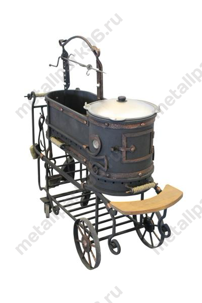

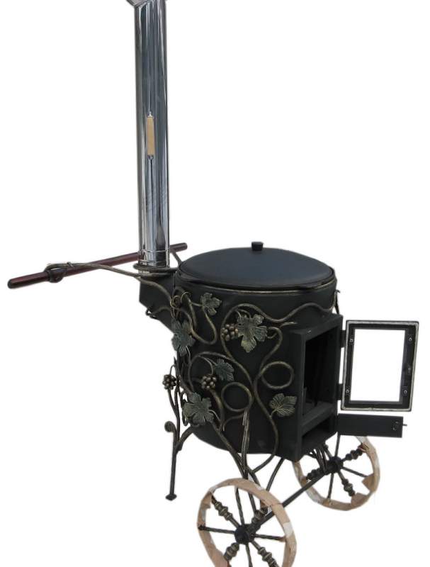

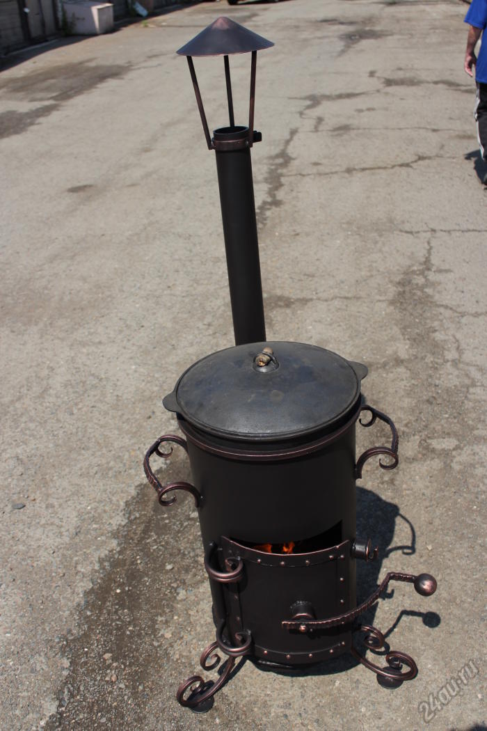

Самостоятельная печка под казан. Как вариант.
 Размер файла:  156.56 КБ
 Просмотров:  780 раз(а)
 Размер файла:  29.03 КБ
 Просмотров:  773 раз(а)
 Размер файла:  103.24 КБ
 Просмотров:  762 раз(а)
