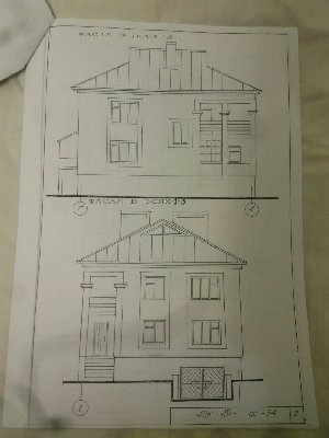

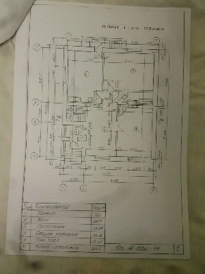

Купил дом 2-х этажный с дымоходом, после его рассмотрения понял что он от верха идет на первый этаж и выходит в помещение которое по плану обозначено как кухня. Значит, я так понимаю, там и должна стоять печь. Но можно ли её там поставить если под кухней еще цокольный этаж ? И как её начать выкладывать - прямо на железобетонной плите, или там еще что-то должно быть, типа изоляции какой - то ?

Проект можете показать здесь?

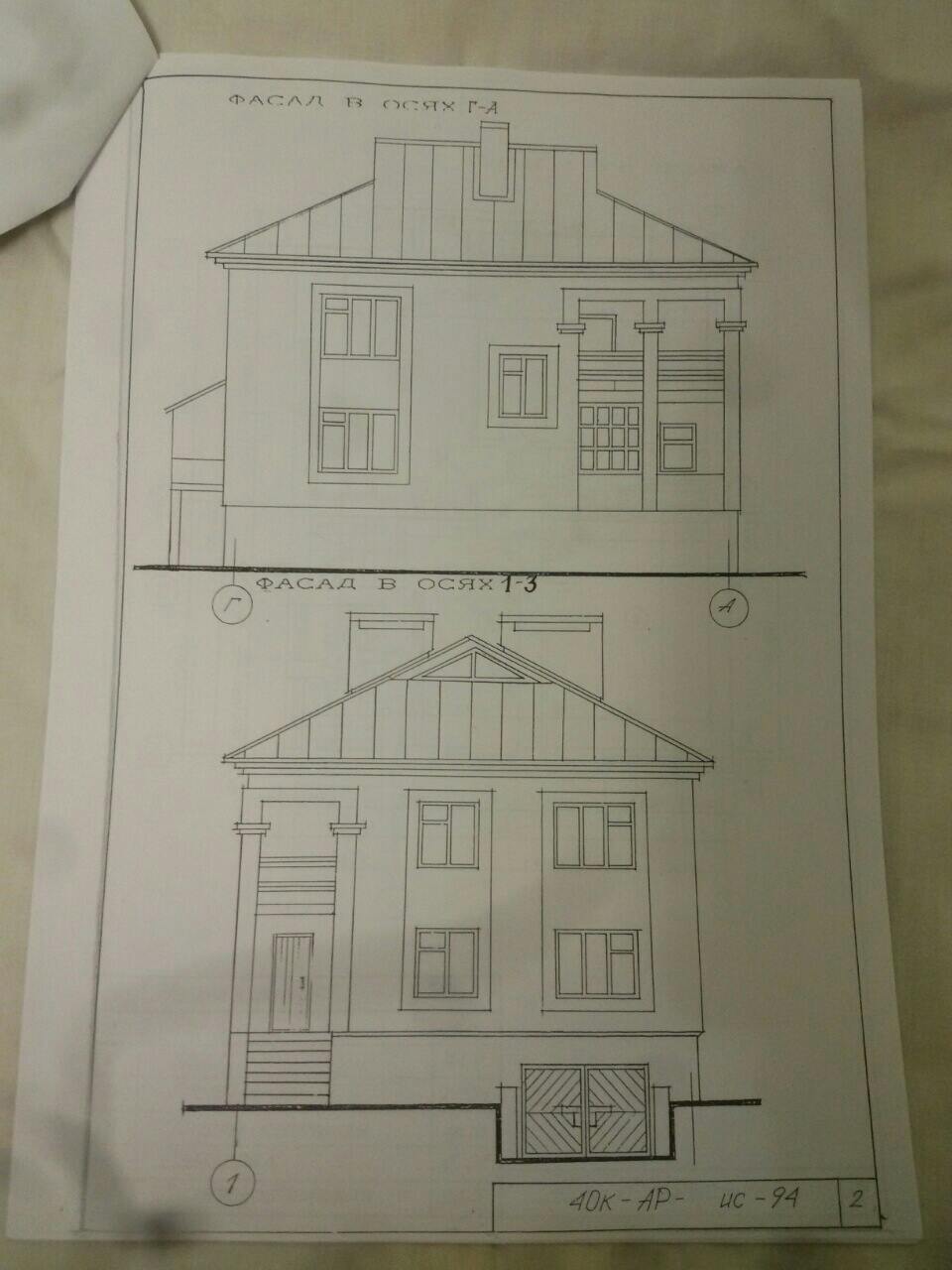

[/img]
 Размер файла:  99 КБ
 Просмотров:  733 раз(а)
 Размер файла:  96.61 КБ
 Просмотров:  674 раз(а)
По проекту никакой печи в кухне нет, есть камин в гостиной.
vladimir-krestyanin
Сообщения: 796
Регион: санкт-петербург
СообщениеДобавлено: Пн 7 Август 2017, 10:03 Ответить с цитатойВернуться к началу
Может там вовсе вентиляционная шахта, ошибочно принятая за дымоход ?
печи,камины,барбекю,проекты.
8 931 303 07 37
Сообщения: 6820
СообщениеДобавлено: Пн 7 Август 2017, 10:05 Ответить с цитатойВернуться к началу
Да я тоже видел только камин.
