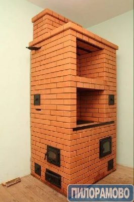

Всем доброго времени суток!
Прошу помочь с проектом и порядовками отопительно-варочной печи.
Нужна печь:
- с сушилкой
- с варочной поверхностью
- с топкой с торца
- размерами в плане до 4х3,5 и высотой до 2000мм.
Есть печь на фото, примерно такая нужна, но без духовки.
Рассматривал печь ОВИК-6, но не нравиться что там есть четвертинки кирпича, которые выходят на поверхность печи и портят внешний вид.

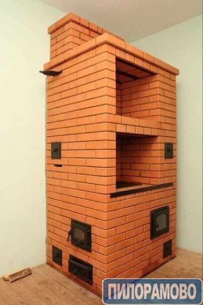

Здравствуйте, Алексей!
Если интересно, можете посмотреть.
Печка работает с НГ-2017, этой зимой весьма напряжно. Трещин нет (то есть вообще нет), что бы не говорили авторитеты.
У Вас будет зеркальный вариант. У меня урезана высота, добавить можно будет. Сушилка также возможна. На фотках нет некоторых важных деталей, которые внутри печки.
https://vk.com/id124119285?z=photo124119285_456239061%2Falbum124119285_240097780%2Frev
Сорри, не смог постичь скетчап... Поэтому только порядовки, от руки нарисованные.
Во избежание пендалей от авторитетов предлагаю общаться через личку.
ЗЫ: в этой печке наружу вылезла только одна четвертинка... Но и её можно убрать.
С уважением - Дмитрий.
