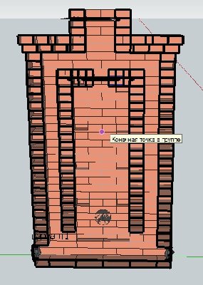

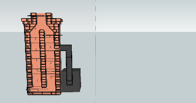

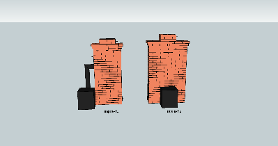

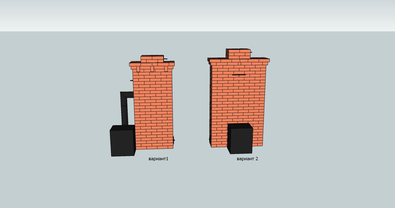

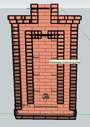

Добрый день. Затеял мой сосед у себя в мастерской установить метал. печь и подключить кирпичный щиток. Позвал меня. А я с этими печами и дел еще не имел видел фото щитков и все а как работают если проблемы и вообще протянет ли эта печь щиток. Предлагаю на обозрение два варианта щитка площадь мастерской не большая максимум 30 кв.м. Критика и конструктив принимается )))

СообщениеДобавлено: Сб 14 Октябрь 2017, 09:45 Ответить с цитатойВернуться к началу
Для начала сообщите, какая буржуйка имеется?
И что за файл во вложении?
Сообщения: 2376
СообщениеДобавлено: Сб 14 Октябрь 2017, 19:13 Ответить с цитатойВернуться к началу
Лучше так.
Только надо защитить кирпичную стенку напротив от теплового "удара" с буржуйки.
Можно лещадкой защитить (ША6), либо "повесить-поставить" лист чугуния.

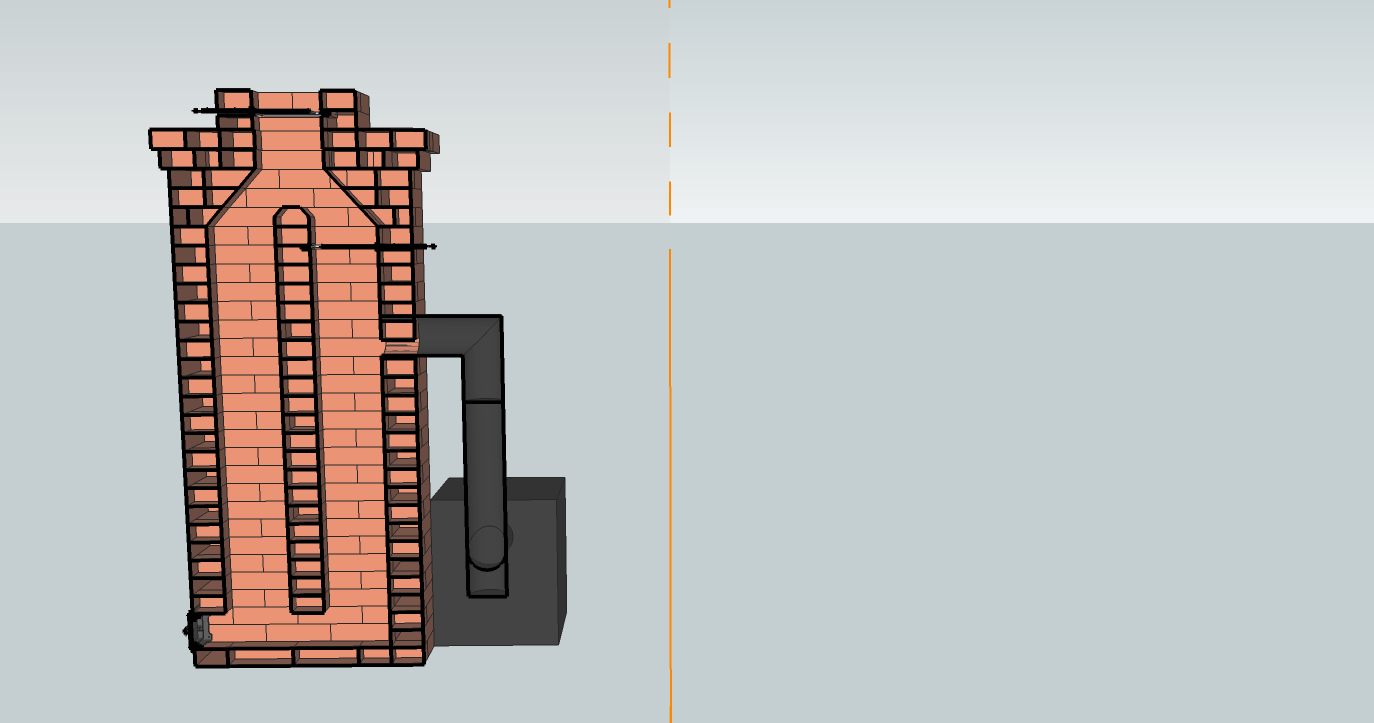

Владимр
Сообщения: 288
Регион: Липецк
СообщениеДобавлено: Сб 14 Октябрь 2017, 19:28 Ответить с цитатойВернуться к началу
Спасибо за советы. Расположение печки оказалось только с боку а сбоку там другого и не придумаешь.

Александр Володин
Сообщения: 791
СообщениеДобавлено: Сб 14 Октябрь 2017, 19:53 Ответить с цитатойВернуться к началу
Лучше сечения опускного и подъёмного каналов сделать не одинаковыми. Т.е. сечение подъёмного = сечению буржуечной трубы, а опускного больше, сколько останется места. И труба на щитке = буржуечной. Только ещё учесть, что в круглой трубе сопротивление меньше, чем в квадратной кирпичной, стало быть квадратная нужна чуть больше. Напр. если выхлоп с буржуйки 120 мм, то кирпичная труба подойдёт четверик (канал 130х130).

Выход 150мм и труба должна быть не меньше 130х260. То есть опустной канал сделать 130х130 а подъемный 130х260.
Нет. Подъёмный сделать соответствующим буржуйке, а опускной как минимум такой же, но если получится больше, это хорошо, но никак не меньше.
Да, если выход 150, то пятерик нормально.

Да, и на картинке перед выходом в трубу оба канала заужены. Надо бы перегородку на ряд-другой ниже сделать.

Друзья, а не лучше ли ограничить не прогреваемую часть щитка с подъёмным каналом с обеих сторон, только одним ?.. А ? Один опускной, и как можно шире, и уж ладно, один минимальный подъёмный... Sad

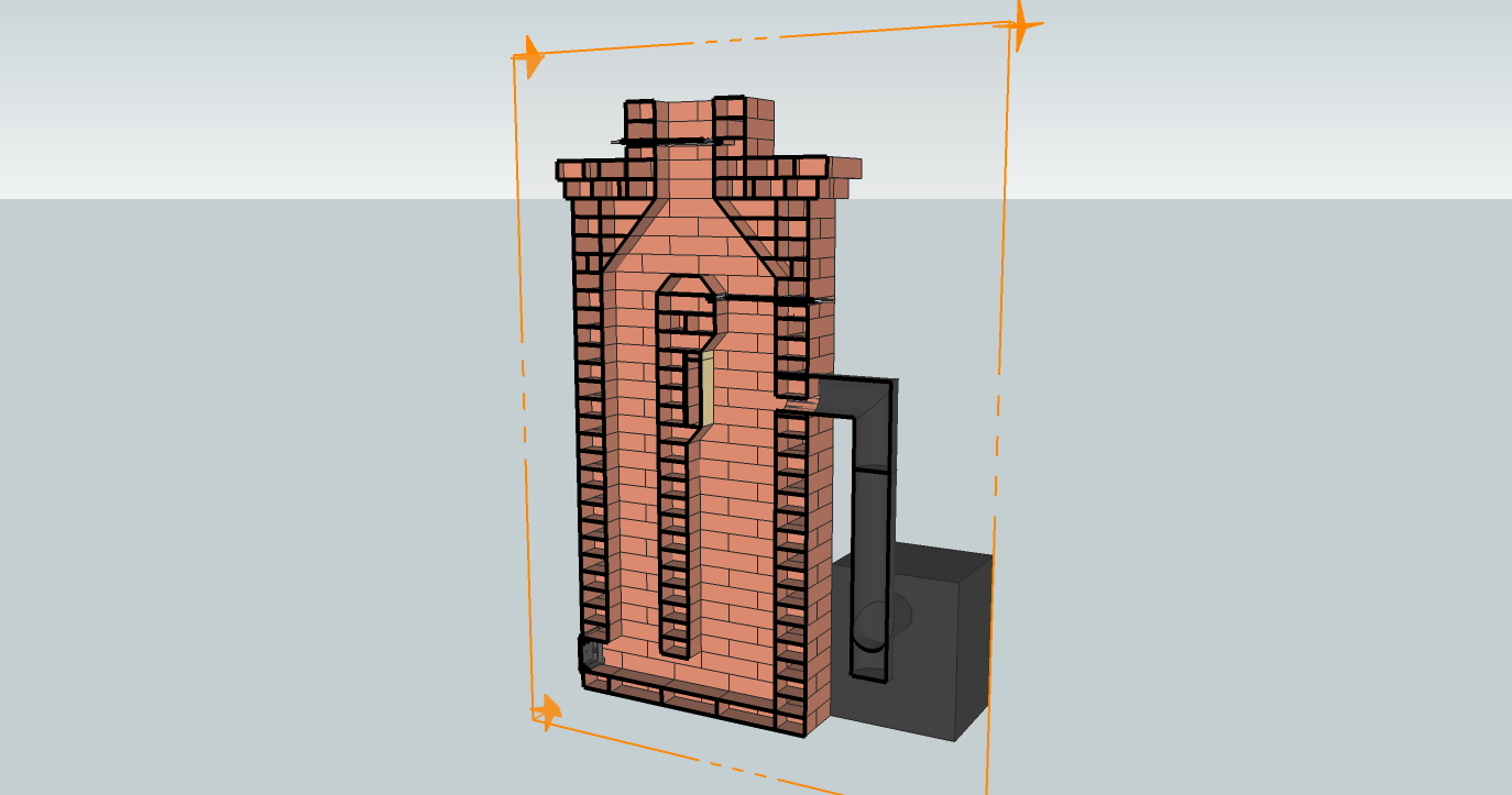

Владимр
Сообщения: 288
Регион: Липецк
СообщениеДобавлено: Пн 16 Октябрь 2017, 22:35 Ответить с цитатойВернуться к началу
Чуть изменил щиток , вставил шамот на ребро на входе , увеличил отпускной канал.

Сообщения: 2376
СообщениеДобавлено: Пн 16 Октябрь 2017, 22:39 Ответить с цитатойВернуться к началу
Подвёртку поднимите на ряд выше (снизу).
