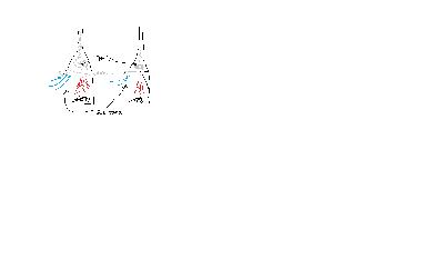

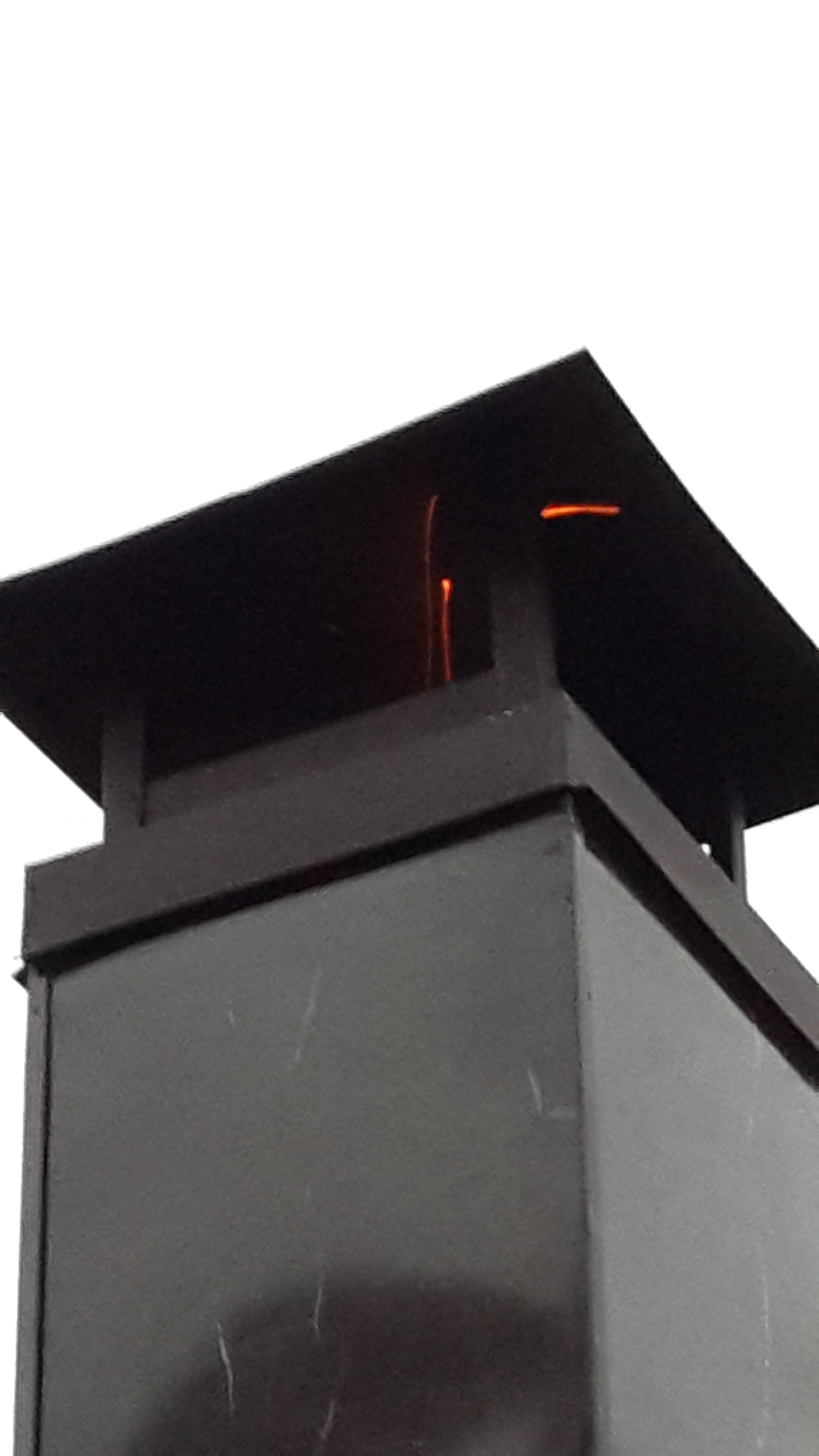

Тема конструкции камина продолжает оставаться актуальной. Так же вызывают множество обсуждений функции отдельных элементов и особенности их изготовления.
Тема о каминном зубе, возможно, с несколько необычной точки зрения - искрогашения. Наверное, многие об этом думали, но мне, извините, это пришло в голову недавно.
Размышления появились из совершенно практического вопроса о необходимости гасить искры в уличном камине-барбекю. Заказчик топил ( не признаётся, но я так думаю) НЕ сухими дровами, кроме того, по технологическим( читай - разгильдяйским))))) соображениям и по согласованию с Заказчиком искрогаситель не был смонтирован сразу. Ну так получилось, виноват, сори))). В итоге, примерно неделю я наблюдал такую картину и думал... о счастье далёком))) - говоря при этом себе ( и Заказчику): вот видишь - какая чумовая тяга! Какой я молодец!)))
В результате напряжённых раздумий, а жопы, извините, всегда сподвигают на конструктивные мысли, я понял, что наличие искрогасителя на оголовке - это полдела, даже четверть, если хотите. Это не есть кардинальное решение вопроса. Чтобы эффективно гасить искры надо изгибать дымовой канал. По большому счёту, искры будут надёжно гаситься только в изгибах, стукаясь о стенки.
Другое дело КАК это делать!? Но это не вопрос настоящей темы. А вот функция зуба в классической конструкции представилась мне уже совершенно по-другому: в том числе, как устройства отклоняющего поток и способствующего искрогашению.
Успехов всем!

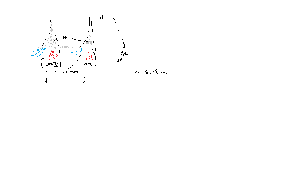

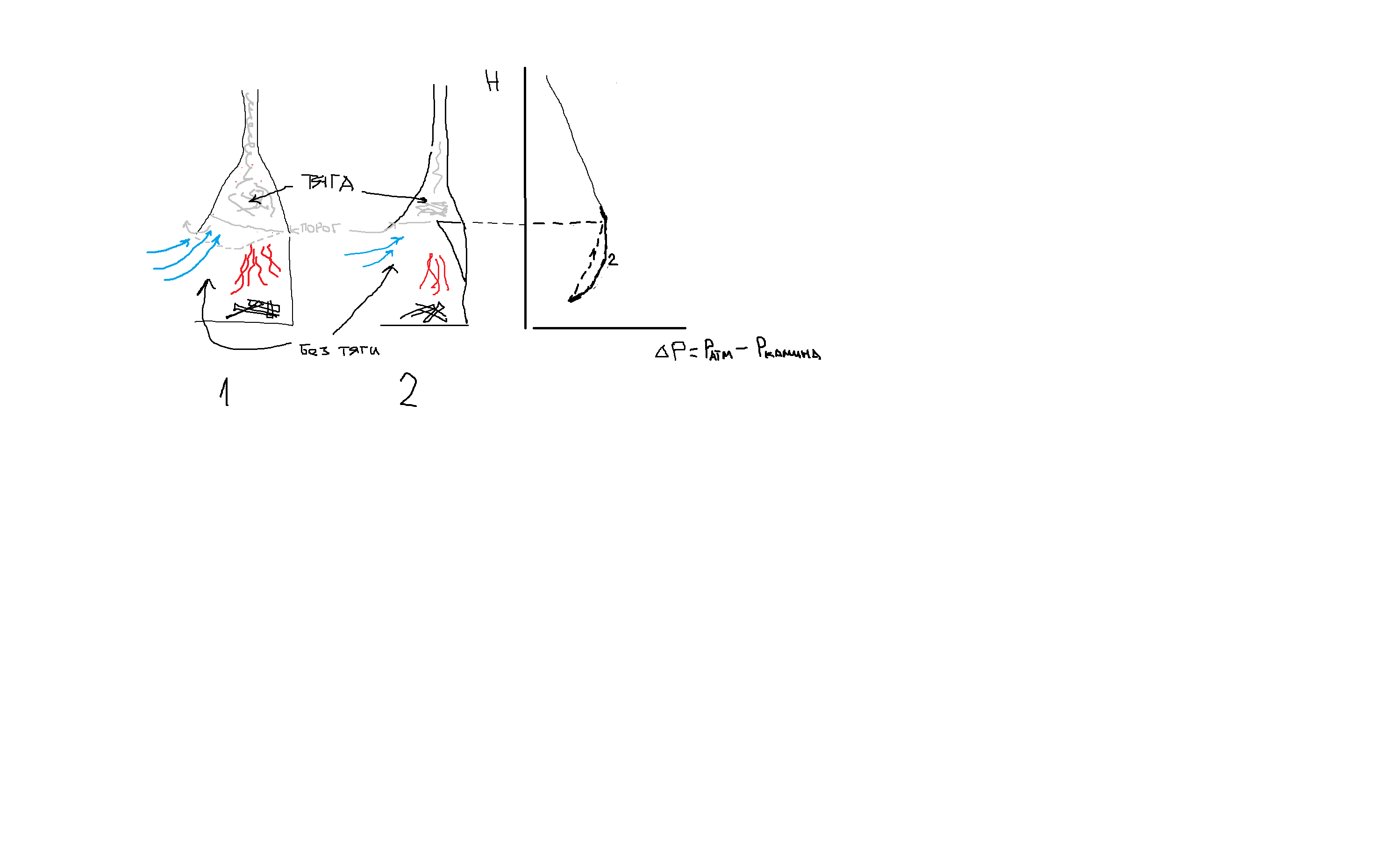

Александр Минеев
Сообщения: 506
СообщениеДобавлено: Вс 5 Ноябрь 2017, 17:48 Ответить с цитатойВернуться к началу
куликов андрей писал(а):
В классических каминах, сопротивление это зуб.
именно. При этом, думаю, что всё дело в устойчивости. Конечно, камин "захлебнётся" дымом и так.. где-нибудь в дымосборнике. ( и выше этой границы будет течение с тягой - т.к. там уже будет перемешанный /сплошной дым, а ниже 2 раздельных/слабоперемешанных потока : горячего дыма от поленьев и завесы из холодного воздуха из портала, которая и обеспечивает НЕ дымление).
Думаю, что всё дело в устойчивости этой границы/порога. В случае простого колпака/дымосборника положение порога может "гулять" в том числе ниже портала и камин начинает дымить на зрителя. Особенно в начале растопки. Всякие конструктивные ухищрения ( типа зуба) направлены на то, чтобы сделать положение порога более устойчивым и "привязать" его повыше, так чтобы он не опускался ниже портала.
Заодно, зуб отклоняет искры в перекрышу камина - с чего Фсё) началось.
Печки - дело разговорное!)))

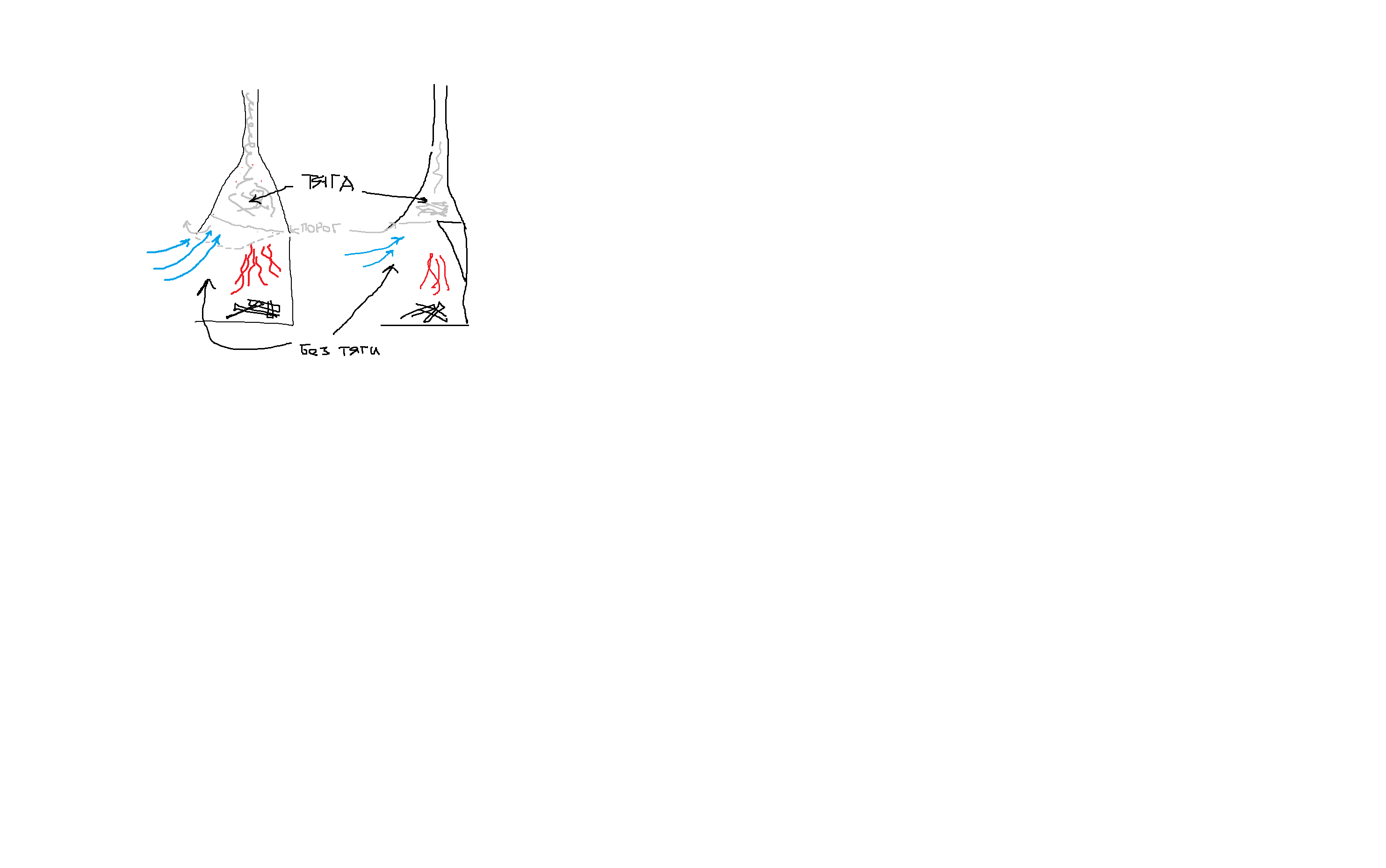

Александр Минеев
Сообщения: 506
СообщениеДобавлено: Вс 5 Ноябрь 2017, 18:12 Ответить с цитатойВернуться к началу
наличие сопротивления меняет распределение давления - во втором случае разрежение спадает более медленно, тем самым "сосёт" лучше ( как в душе, только наоборот)
