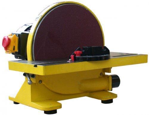

Имею желание купить DIAM SK-600.или DIAM SK-800.
Может кто сталкивался с данной техникой? Если таковые имеються,отзовитесь и попытайтесь меня отговорить от покупки этой шайтан-болгарки. Буду рад совету.

Это именно для камня - тяжелых плит... с кирпичом забодаетесь "ездить".
Для кирпича надо больше плиткорез... типа Корвет 467 с некоторой доработкой.
Если же планируется изготовление фигурного кирпича, то, ИМХО, стоит отдать предпочтение столику с "нижним диском" порядка 250мм.
Ну и по мелочам сразу проверять - есть ли отсос/вода и.т.д.

А с виду гадость...

Станок чистый китай, для резки кирпича вполне подойдет на громоздкий, и сколько отработает тоже вопрос. Корвет брать не советую у меня был продал,если небольшой то DEWOLT лучшего пока не встречал,если побольше тогда Доктор Шульце цена конечно выше но они стоят того.

У этого станка слабые подшипники,когда износятся тогда меняют на качественные производства вроде ВШПЗ.
