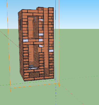

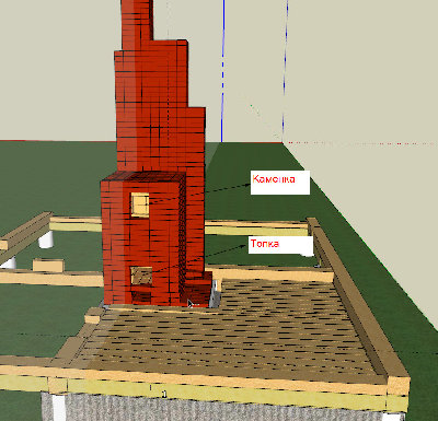

Добрый день уважаемые гуру печных дел.
Хотелось бы узнать ваше мнение и получить дельный совет.

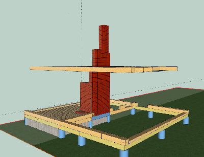

Баня брус 200 х 200, 6 на 7 с мансардой для временно постоянного проживания.
Хочется хорошую парную но не хочется две печи по этому пытаюсь решить такую задачу.
Печь прямоточка с открытым нагревом камней используетс с кирпичным щитком.
Хотелось бы отапливать все этой печью.
Прикладываю свои наброски.

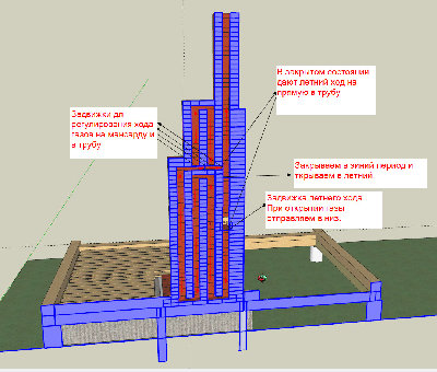

Хочется понимать
1) на сколько реализуема эта задумка
2) как будет себя вести печь (перегрев и прочее)
3) как будет собираться сажа (топка исключительно березой....)
4) правильный ли щиток а то меня что то смущает длина каналов может есть другие варианты.

Очень низкие подвёртки и горизонтальный канал наверху. Надо бы не меньше 3 рядов. Да и с каналами, я думаю, накрутили. Если последовательные, то не такие длинные (высокие). Я бы делал параллельные.

Плохой вариант. В щитке сделать отдельный топливник и пользоваться им тогда когда не надо греть каменку.

1) было бы желание.
2) будет и перегрев и прочее.
3) сажи будет много.
4) щиток очень неправилиный, любой другой вариант будет гораздо лучше.
Строить своими руками собираетесь?

Я себе представляю, что на щиток отдельное хайло из топливника... Я так всегда делаю - отдельный дымоход на бак с водой... в БИКах весь дым через каменку проходит, а зачем спрашивается ?
Еще такой вариант рассматривал. Но не будет ли перегреваться щиток, и насколько больше будет сажи в каналах щитка, на камнях то ее можно выжечь, а чистить на много сложней.
