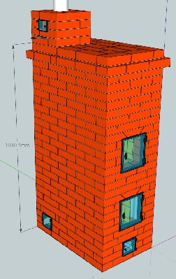

В продолжение темы http://forum.stovemaster.ru/viewtopic.php?t=11093
Проект подовой отопительной печи 2.5*4 (под ДРОВА).
Топка с противотоком.
Длинна топки 534 мм (под полметровые дрова)
Шамот ША5, ША6.
Позже выложу проект простого варианта в этом размере с ХК.
Дверка под ХК - ДТ3 будет.

Александр Минеев
Сообщения: 559
СообщениеДобавлено: Вт 27 Март 2018, 18:42 Ответить с цитатойВернуться к началу
Эти печки уважаемого Юрия представляют собой ДВУХконтурный топливник + оборот и стоящую на нём ОДНОконтурную конвективную систему/колпак. Можно на это смотреть и как на перевязку контуров.
Я не говорю, что это плохо. Просто факты.
Понятно, что это Фсё) идёт от шведок. Идеологически.
Альтернатива: продолжать ДВУХконтурность и в колпак. Пусть даже не шамотом. И не перевязывать контура.
Вероятно, это вопрос воспитания).
Я как-то начал сразу с двухконтурных конструкций и мне как-то "страшно" смотреть на одноконтурные. Хотя я всё) понимаю и даже строил... под руководством.
Но не лежит душа!
Сори.
Тем не менее - всяческих успехов!
Печки - дело разговорное!)))

Юрий, не боитесь, что левая сторона вверху отстанет по нагреву
Но не лежит душа!
Сори.
Абсолютно согласен по двухконтурной.
Я делаю проекты для небогатых "новичков" и полная двухконтурность их пугает.
А потом говорят, что с шамотом даже проще, чем с красным работать.
Следующую печь в этом размере с ХК делаю полностью двухконтурную.

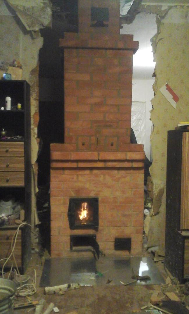

СообщениеДобавлено: Вт 27 Март 2018, 19:18 Ответить с цитатойВернуться к началу
Опробован такой верх, нормально греется.
Только в основании у него 3.5*4.
Качество картинки не очень

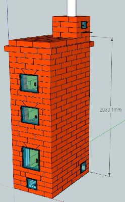

СообщениеДобавлено: Ср 28 Март 2018, 13:20 Ответить с цитатойВернуться к началу
Вот вариант той-же печи .
Уголки ушли, но появились хитрые балочки.
Резки конечно много. Но с нормальным инструментом не проблема.
За топкой изменения есть.

Сообщения: 2372
СообщениеДобавлено: Вт 3 Апрель 2018, 17:01 Ответить с цитатойВернуться к началу
Закончил в черновом варианте проект с ХК.
Как это не странно, но получилось две ХК (по ходу постройки внутреннего контура получилось, решил дорисовать вторую дверку). Smile
Может это и имеет смысл. Smile
Топочная - ДТ4 со стеклом.
ХК дверки - ДТ3.
 Размер файла:  102.47 КБ
 Просмотров:  722 раз(а)

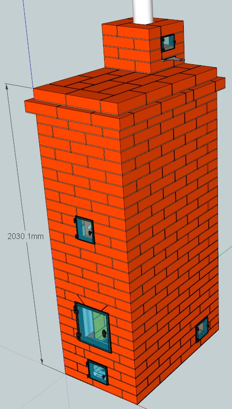

Сообщения: 2372
СообщениеДобавлено: Пт 13 Апрель 2018, 12:27 Ответить с цитатойВернуться к началу
В продолжение.....
Проект с ХК, дверка на ХК - ДТ4. Шамот ША5.
Опускной нефутерован.
Шамотная ЗЛХ поставлена для лёгкого старта.
 Размер файла:  149.05 КБ
 Просмотров:  721 раз(а)
СообщениеДобавлено: Пт 13 Апрель 2018, 16:01 Ответить с цитатойВернуться к началу
tuomob писал(а):
В продолжение.....

Сообщения: 2372
СообщениеДобавлено: Сб 14 Апрель 2018, 20:39 Ответить с цитатойВернуться к началу
internet_pechnik писал(а):
tuomob писал(а):
В продолжение.....
Sad
Просто "отрабатывая" этот размер печи, возникают варианты.
В реале, для дела, этот вариант сделан под шамот ША8.
Мне вообще размер 2.5 на 4 понравился.
Проблемы "нехватки" глубины в размере 2.5 на 3.5 исчезают.
Топка под полметровые дрова.
Резки шамота меньше.
На опускном экономить не надо и футеровать его тоже нет необходимости при такой высокой топке.
И прогрев этой печи будет очень равномерный по всей поверхности и от самого низа.
