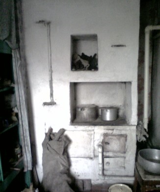

Вот в такую шведку с котлом(сложенную на ребро), в морозы закладывают 1 ведро на ночь(через снятые кольца плиты), при том что днём топят дровами.

Я вот сейчас дом купил, так там все печи под уголь - топливных дверок просто нету, закидывается через кольца.

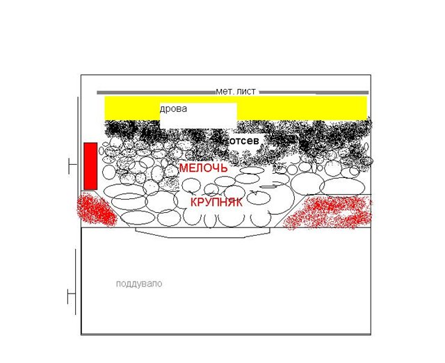

Таки ведро или полтора на ночь будет гореть, когда приноровишься с поддувалом - задвижкой. Если много мелочи закинул - будет гореть с понижением температуры, как бы просто консервируешь горячие угли на утро, утром совочком около дверки шлак убрал, кочергой все остальное шевельнул и огонь снова оживает и пошло поехало. Если положил много крупного то можешь ночью от жары проснутся, бежишь поддувало закрываешь совсем ( оно было открыто на толщину спички ). Обычно приспосабливаешься к новому углю в начале отопительного сезона. Поэтому заводские котлы требуют уголь без мелочи фракции к примеру 25 - 50 мм.
У меня котел самодельный, как тут говорят "дипломат" - водяная рубашка сбоков, сзади и сверху. Дополнительно сделал плоский теплообменник - вставил в отопительный щиток. Общая площадь теплообмена около 0,7 м кв. Без помощи ТЭНов равномерную температуру дома получить трудно, т.е. на ночь заряжаем котел углем и включаем ТЭНы с терморегуляторами . К утру когда котел пригасает, подхватывают ТЭНы. ОДНАКО сейчас добрые люди описали в интернете способ разжигания угля сверху - тема на форумхаус называется " топка кчм углем против тяги". Ребята , доложу вам, вот оно счастье - горит гораздо дольше, сгорает все без остатка безо всяких спекшихся комков, остается серый мягкий пепел. ДА - с кочергой бегать каждый час не надо - вообще то есть не надо. Полтора ведра угля горели последний раз 12 часов. Вся фишка в том, что вниз на колосники кладется крупный уголь - с кулак, дальше "семечка" верхний слой вообще может быт мелочь с пылью, сверху три полена, щепки с газеткой. После того как дрова занялись, накрываем все это хозяйство листом железа. По мере сгорания лист опускается вместе с топливом. Использую какую то старую ржавую жестянку.Потом регулирую открытие поддувала и трубы, чем дольше горит, тем меньше даю воздуха и тяги. Мое обслуживание ( подходы к печке ) заканчивается примерно через час. И все. Следующий подход через 12 часов. Недостаток лишь один - нельзя в середине топки подложить уголь ибо нарушишь принцип горения сверху вниз. Но если можно за раз 2 ведра ( по 15 литров ) затолкать , то зачем подкладывать. Так что всем рекомендую.

А взглянуть хуш одним... на заряженный котёл... Smile

В моей печке так выглядит:

Ни-то ни другое - это ограничитель горения, по сути мы вертикальное горение переводим в боковое.
Лист не лежит на горящем угле - под ним просто ничего не горит ибо туда нет доступа воздуху. И лишь по мере сгорания сбоку пламя получает доступ в более глубокие слои смеси.

Мне кажется лист только заставляет пламя прижиматься к стенкам поэтому получается более эффективный перенос тепла. И температура воды с первых минут поднимается. Лист когда вытаскиваешь он в саже с низу по краям, середина чистая. На кирпиче, который дверку заслоняет сажа со стороны дверки. со стороны огня - чисто.
Неверно. под листом горит по всей площади - ибо воздух поступает снизу и частично спереди. Утверждаю на основании опыта.
