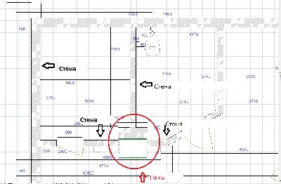

Уважаемые мастера, здравствуйте! Прожил половину жизни в кирпичном доме с печками (кирпичными, круглыми, в мет.кожухах), одна стояла в комнате не касаясь стен дома, другая встроена была в проёме трёх стен. Но было это оч. давно, в юности, и уже не помню как там была выполнена стыковка этой печи со стенами. Сейчас строю дом в деревне, кирпичный. Оставил проём для печи, так же - в стыке трёх стен. Интернет набит советами и ссылками на СНИПы по пож.безопасности для вариантов установки печей в купе со "сгораемыми конструкциями"( бани, брёвна и тд.) , но по стыковке печей и стен из кирпича ни чего вразумительного найти не получается.. Very Happy Подскажите пожалуйста : надо ли делать зазор между стенами и печью, какой ширины и чем его закладывать-зашивать? или можно делать монолитной конструкцией ? Т.е. грубо говоря - печь должна греть только воздух в доме или и воздух и сопряженные стены, и как эти варианты различаются по употреблению дров печью? Спасибо!

Строить печь с зазором 1-,1,5 см по бокам и 3-5 см сверху, после , в образовавшуюся щель по бокам,просто вставить канатик негорючий из печного магазина, который идёт под плиту в уплотнение или на подключение трубы к печи буржуйки. Сверху нащельник на печь , из камня искусственного например,ПРИСЛОНИТЬ в нахлест(с печью не склевать!!!!!)
Если углы проёма кривые ,,то по лазеру разметить и лишнее обработать напильником)))) , но это уже печник знает как .
Размер печи он тоже сам выберет, чтоб кратно кирпичу было, чтоб лишнего не пилить при кладке.
Это для стен,только -камень,кирпич или бетоны!!!!!

Я вот только не понял о какой печи идет речь, кирпичной или обычной буржуйки? Если кирпичная то между стенами минимум 250мм но некоторые делают 380мм. На 250мм хватает. Если буржуйка то она обычно защищается перед установкой минеритовыми щитами.

Кирпичные стены не горючие! Сгораемой может быть отделка стен обои, вагонка и т.п. Поэтому вокруг печи необходима не горючая отделка - керамическая плитка и т.п.
При стыковке печи с кирпичной стеной необходимо предусмотреть зазор на расширение печи (достаточно проложить 10 мм. слой не горючей изоляции, например базальтовый картон).
При примыкании печи к стенам теряется полезная площадь печи для обогрева помещения.
Считаем: пусть толщина кирпичной стены = 0,26 м. умножаем на высоту печи = 2 м. 2х0,26 = 0,52 м.кв. При примыкании трех стен: 0,52х3=1,56 м.кв. При средней теплоотдачи печи 500 Вт с 1 м.кв. поверхности (при двух разовой топки печи в сутки): 1,56х500= 780 Вт. - теплоотдача печи экранируемая стенами строения. Какое-то тепло так или иначе перейдет и нас стены, но эффективность охлаждения печи понизится, в местах примыкания возможен перегрев стенок печи. Если сделать вентилируемое пространство из негорючих материалов, потери минимизируются.

Всё верно -перегрев. Но и растрескивание печи возможно из-за локальных перегревов.
