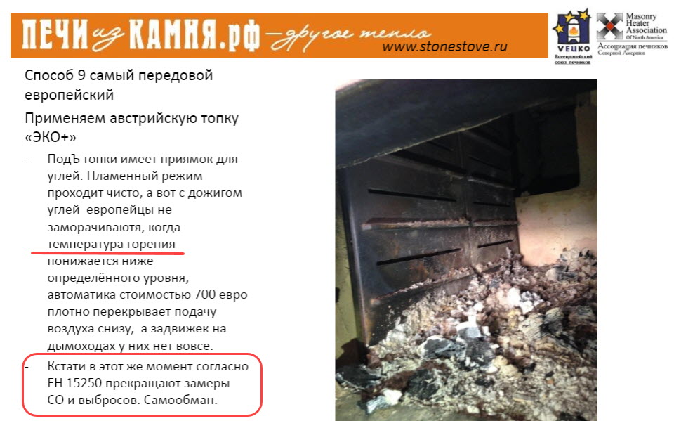

СообщениеДобавлено: Сб 29 Февраль 2020, 09:18 Ответить с цитатойВернуться к началу
Ладно А.Куликов, ему простительно не понимание подзаконных актов.
Но вот уважаемые люди из РПО трактуют закон вообще его не понимая.
Я не говорю за С.Серегина. Есть и более уникальные индивиды.
Знакомьтесь - А.В.Пономарев, директор компании "Печи из камня"
Мне попала его презентация "КПД теплоёмкой печи и 10 верных способов его ПОНИЖЕНИЯ"
Уважаемый директор даже не прочитал ГОСТ ЕН 15250 внимательно и не отметил для себя, что окончание испытаний не считают по "температуре горения", а
период сгорания топлива закончен тогда, когда
- либо содержание СО2 в дымовых газах достигнет 4%
- либо содержание СО2 понизится до 25% от пикового значения при испытании
в зависимости от того, какое значение будет наименьшим (!)
Если бы борцы за КПД проводили лично испытания своих печей, то они бы уловили тонкость, что добиться пикового значения СО2 в 16% не просто и в основном этот показатель в пределах 8-10%, а следовательно время окончания сгорания топлива наступает гораздо позже, т.е. при 2% СО2
Если вспомнить наш ГОСТ 9817-95 по испытаниям, то именно там окончанием "рабочего цикла" считалось по содержанию СО2 в 4%. Именно по этому ГОСТ в свое время и проводили испытания в КАМИ. Правда с зольным остатком они не заморачивались, а по европейски сбрасывали 1% от КПД.
Если вспомнить совсем древний ГОСТ 3000-45, то в нем последний забор дымовых газов осуществлялся за 5-8 минут до закрытия задвижки на печи. За это время успеют прогореть все угли в топке ...
Это не единственная "пенка" от господина А.Пономарева. Теплоаккумулирующие источники тепла он делит по климатическим зонам. Это заблуждение начинающих печников - "у нас климат суровый". Нет, уважаемый. У нас дома "дырявые".

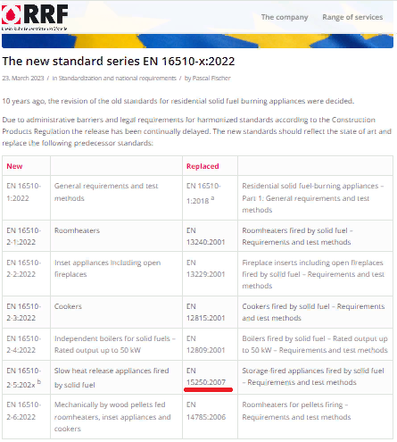

СообщениеДобавлено: Вт 9 Январь 2024, 18:51 Ответить с цитатойВернуться к началу
Новая серия евростандартов EN 16510 отменила евростандарт EN 15250
https://rrf-online.eu/en/the-new-standard-series-en-16510-x2022/
https://www.en-standard.eu/din-en-16510-2-5-hausliche-feuerstatten-fur-feste-brennstoffe-teil-2-5-speicherfeuerstatten-deutsche-und-englische-fassung-pren-16510-2-5-2023/

СообщениеДобавлено: Вт 9 Январь 2024, 20:54 Ответить с цитатойВернуться к началу
я бы уточнил, новая серия евростандартов не отменила, а объединила схожие стандарты в единую группу, при этом ГОСТ Р 58395 это никак не затрагивает

СообщениеДобавлено: Ср 10 Январь 2024, 08:54 Ответить с цитатойВернуться к началу
отменила
Написано "replaced" - заменила или буквально типа вернула, поставила на место, переставила...
Ну не важно. Видимо, формально, все же остановила действие прежних?
И что-то добавила? Кажется, по экологии. Твердые частицы...
Интересно, что Беларусь в ответ сделает? Со своим суверенитетом. Как отреагирует?
Номер все же сменился. А раз сменился, то "паспорт не действителен"... Very Happy
