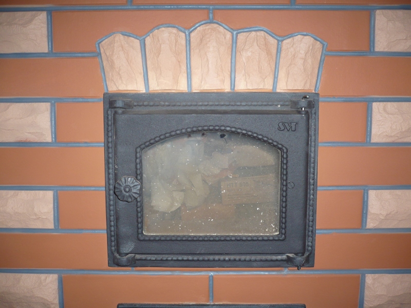

Был период пользовался краской "Силтек" пока не научалмя красиво делать внешние фасады печей.
Краска достаточно хорошо стоит и скрывает высолы. Но со временем отслаивается в районах высоких температур (над топочной дверкой или у печей без футеровки).
В этом году использовали эту краску для реставрации уличных комплексов - на них лак поотслаивался и завелась плесень. Краска стоит хорошо (пока 1 сезон)
Фото одной печи 2009 года строительства до и после покраски...

Сам пользуюсь "Силтеком" но есть одно ноу хау...не сам догадался)))подсмотрел у старого печника.
Кирпичная пыль (от пилки в поддоне станка остается оч много, отстоится, воду аккуратно через пробку слить, пыль собрать))) и ПВА. Первый слой пожиже, чтоб в волосяные трещинки проник, второй погуще.
Швы держит от выкрашивания и все недостатки кирпича скрывает. Дешевле дешевого по деньгам.
Вот здесь боровичи были заказчика, половина поддонов была с трещинами мелкими на лице и с белесоватыми пятнами. В итоге вот, что получилось.
Заказчик доволен.

Краска на глянцевый Лоде крепко не ляжет не проникает в глубь кирпича поэтому рекомендуют зашкурить это муторная работа !!! если не делать через пару месяцев начнет пятнами слезать . Надо поверхность пройти грунтом или термо лаком типа КО с растворителем 50 на 50 для пленки.Поэтому и спросил кто чем грунтуют Smile
Ни. я только витебский крашу. Чтоб на лодде похож был.

За ссылочку спасибо.Заказчик ужо в Питер сгонял. Краску заказал.
Швы не крашу.
Разделываю шов. Крашу. После покраски - затираю. Затирка у нас - четыре цвета.
Торфяно-красный.( на фото)
Белый.
Жёлтый.
Бежевый
