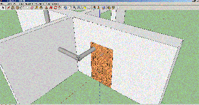

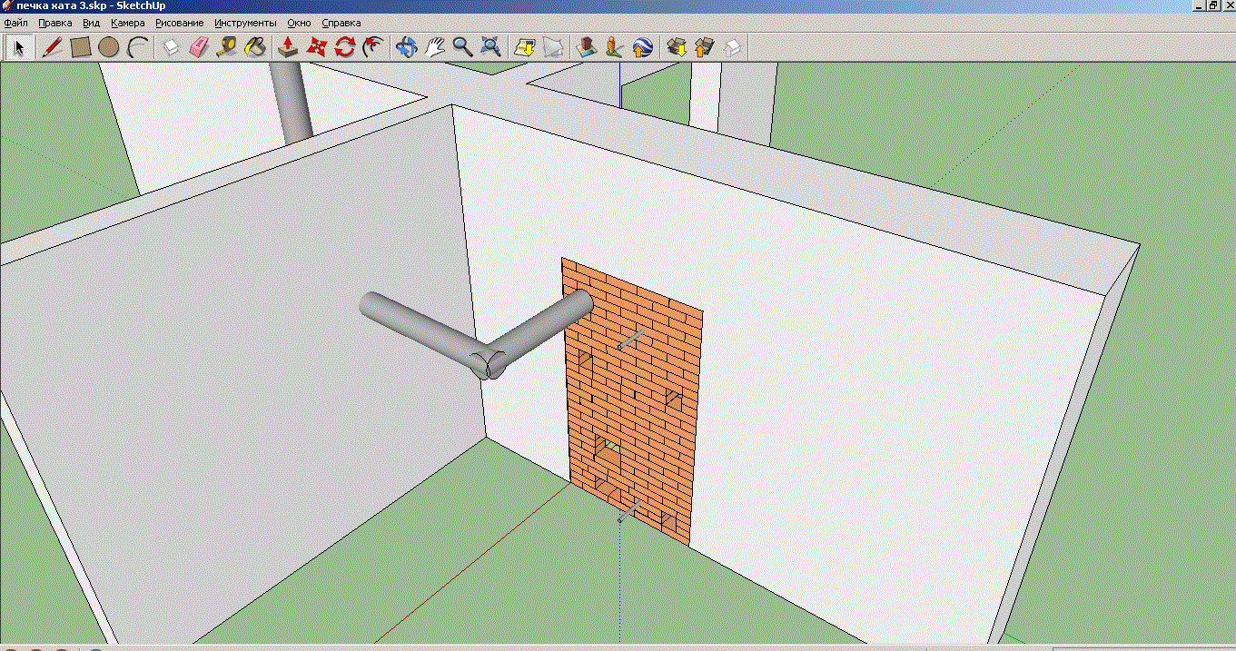

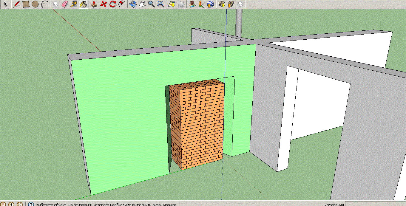

В доме ширина стены 65 см, стены сделаны из валиков глины. После ремонтов и переделок остался дверной проем в который легко может стать печь 4.5*2.5 кирпича, дымоход стандартный не получиться, возможно ли его сделать в виде трубы с коленом и выходом через боковую стену, как на картинке
печь в стене
 Размер файла:  220.28 КБ
 Просмотров:  247 раз(а)
труба в бок
 Размер файла:  261.24 КБ
 Просмотров:  259 раз(а)

Лучше так не делать. Слишком длинный горизонтальный участок. Попробуйте под 45 градусов хотя бы.
