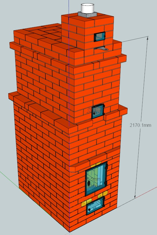

У вашей печи должно быть 5 прочистных дверц.На дымовую трубу одну побольше ставьте.Иногда птицы падают.Она стоит в центре печи во втором ярусе печи.

pe4ka писал(а): |
У вашей печи должно быть 5 прочистных дверц.На дымовую трубу одну побольше ставьте.Иногда птицы падают.Она стоит в центре печи во втором ярусе печи. |
Посчитайте повнимательнее их 5-ть и есть! Под ХК - прочистная.
А в уточнённом варианте - так и вообще 6-ть!

ЗОЛЬНИК дымовой трубы должен находиться так чтобы отвесом с верха трубы попасть в его центр.Допустим упала большая птица в трубу...

Вообшем от попадания птиц в трубу спасает вкладка из кладочной сетки( ставлю по желанию заказчика).

pe4ka писал(а): |
ЗОЛЬНИК дымовой трубы должен находиться так чтобы отвесом с верха трубы попасть в его центр.Допустим упала большая птица в трубу... |
Благодарю! по времени наши идеи чётко совпали... и подредактировал проект, и докупил ДПр для чистки.
В данной камино-печи ДТ располагается над чисткой, кот. изображена рядом (справа) от дверцы ХК, над варочной плитой.
Щиток 3,5х1,5 на втором этаже - параллельно подымающиеся ДК с рассечками.
